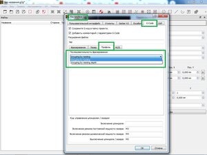

RomSunZ писал(а): Попробовал, сохраняет несколько отдельных файлов.
Скиньте проект целиком тогда сюда.
YuryV
Сообщения: 224
Зарегистрирован: 08 июл 2019, 23:34
Репутация: 44
Re: GGEasy (фрезеровка печатных плат на ЧПУ)
Сообщение YuryV »
Объединяются при сохранении только те g-коды, в которых ID инструмента в Базе инструментов совпадают. Грубо говоря, фреза должна быть одна. Да, и без проектов, сохраненных с вопросами, трудно точно и правильно ответить.
Если не ошибаюсь, группировка сохранения может быть по порядку создания g-кодов, так и по глубине реза. Это настраивается здесь:
Последовательность - копия.jpg (2497 просмотров) <a class='original' href='./download/file.php?id=200018&mode=view' target=_blank>Загрузить оригинал (156.17 КБ)</a>
Пробуйте, потом нам расскажете.. )

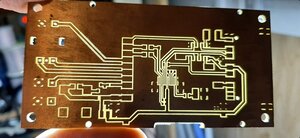

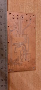

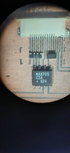

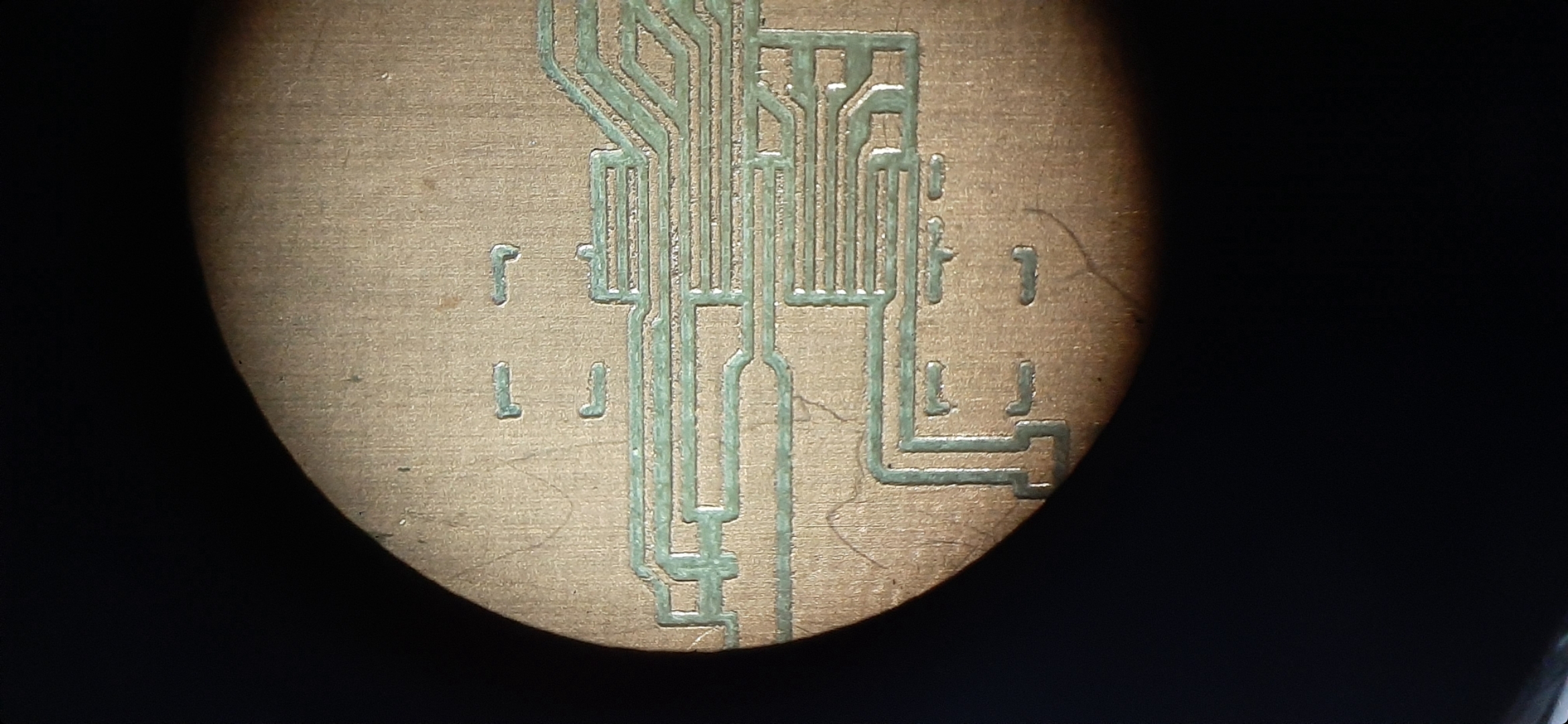

Хочу поблагодарить автора программы и продемонстрировать свой результат. Плата после конического гравера. Гравировка делалась на самодельном станке из дюраля, направляющие - цилиндрические на опоре. В качестве шпинделя используется китайский коллекторник 400Вт с небольшой доработкой для устранения продольного люфта. Для компенсации неровности стеклотекстолита пользовался программой Autoleveler.jar . Расстояние между выводами разъема 0.5мм, ширина дорожек и расстояний между ними закладывались 0.5 и 0.2мм соответственно.
