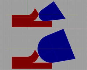

Bob-er писал(а): Если в идеале она стремится к нулю
В том-то и дело что к нулю толщина(радиус закругления) режущей кромки не стремится, там предел - размер зерна твердосплава. ЕМНИП до "сотки" размер зерна может быть, поэтому подачу на зуб фрезы и принято задавать от двух "соток"(крайний край), что бы наибольшая толщина срезаемой стружки была кратно больше.
Bob-er писал(а): Тогда плохой рез должен быть при толщине срезаемого слоя меньше, а не больше, толщины "тупой" режущей кромки.
Чем кромка толще, тем позже вы её "внедрите" в заготовку при встречной фрезеровке, а при попутной фрезеровке - слой сразу стартует с наибольшей толщины :wik:
Вроде такая картинка почти сразу попадается при гуглении микрофрезеровки: желтая линия - положение центра радиуса закругления кромки, во втором варианте у вас вместо резания будет либо скобление материала а-ля напильник :rasp: или шабер(?), либо отжатие материала/фрезы.
CutEdgeRadius1-2.jpg (2652 просмотра) <a class='original' href='./download/file.php?id=197367&mode=view' target=_blank>Загрузить оригинал (69.82 КБ)</a>

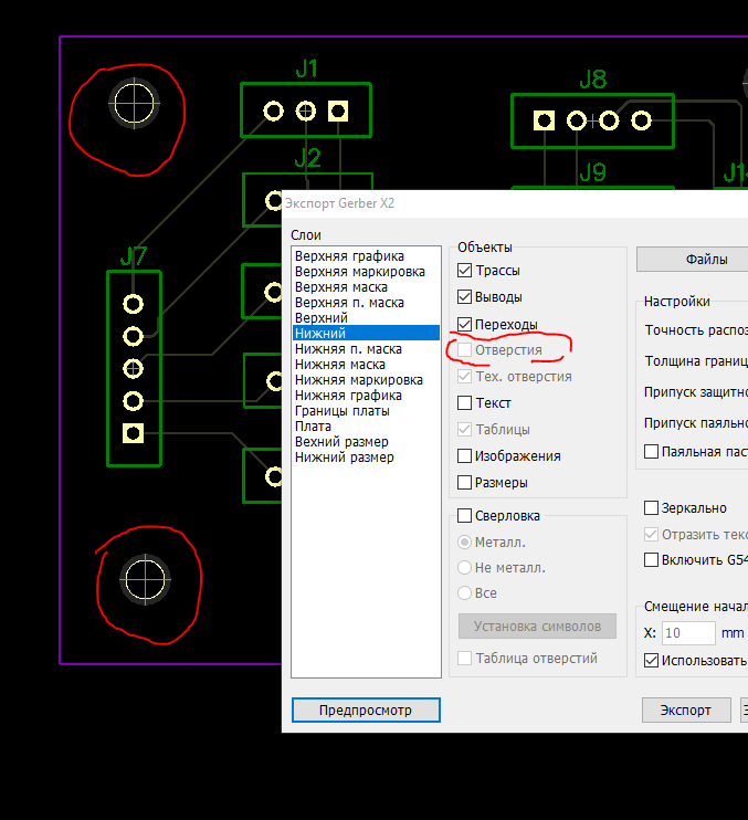

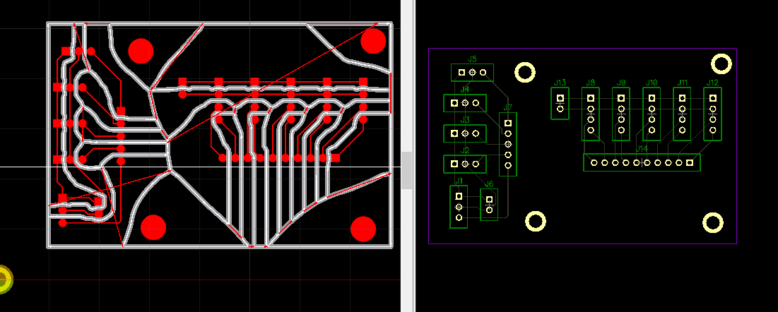

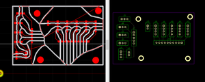

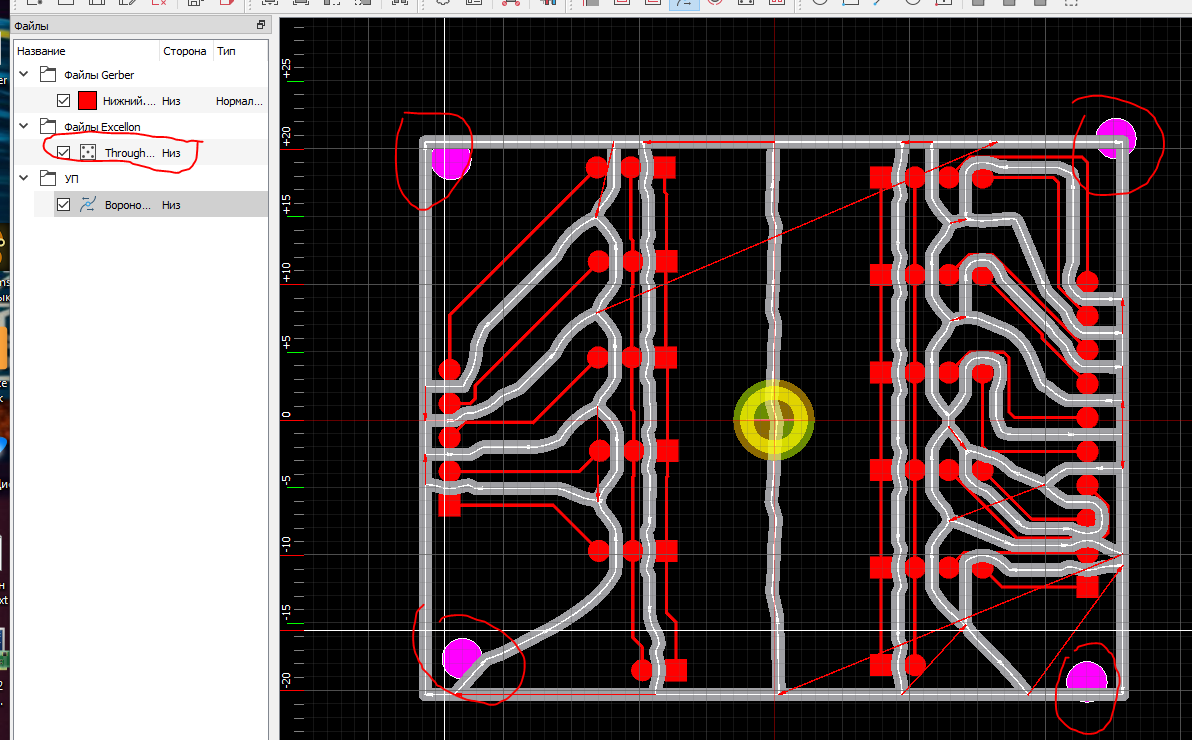

iMaks-RS
Сообщения: 1807
Репутация: 205
Настоящее имя: Maks
Откуда: От туда.
Re: GGEasy (фрезеровка печатных плат на ЧПУ)
Сообщение iMaks-RS »
Vlad1953 писал(а): ни у кого вопросов не возникает
У меня есть.. но решаются не влоб.. а через полу-костыль, на этапе экспорта в Gerber X2 )) Ну либо подскажите. как могучий All решает эту задачу, для меня актуальную в силу лени и удобства: попадания сверловки для фиксации платы на дорожки при разбиении Вороного.
Если делать "тёпло-лампово", т.е. с выгрузой сверловки, то получаем такую картину:
g2g 2.PNG (1982 просмотра) <a class='original' href='./download/file.php?id=198959&mode=view' target=_blank>Загрузить оригинал (143.07 КБ)</a>
из такого файла
g2g 1.PNG (1982 просмотра) <a class='original' href='./download/file.php?id=198960&mode=view' target=_blank>Загрузить оригинал (43.32 КБ)</a>
Выхожу из ситуация так: ставлю просто контакт, ни куда не подключенный, с диаметром отверстия в 3.3 мм. Тогда при выгрузке и последующем разбиении получаем изолированное отверстие.. Но всё равно.. по моему не очень красивое решение, хотя и рабочее.
g2g 3.PNG (1982 просмотра) <a class='original' href='./download/file.php?id=198961&mode=view' target=_blank>Загрузить оригинал (45.7 КБ)</a>
Предложение: т.к.крепежные отвестрия как правило не находятся внутри дорожек, то возможно как-то их определять и делать круглые границы для изоляции..
И ещё предложение: в ручную рисовать область/границы, в пределах которых делается разбиение.. сейчас оно делается автоматом, под выбранные дорожки + имеет свой где-то в недрах заданный отступ. Но это так.. пожелание..

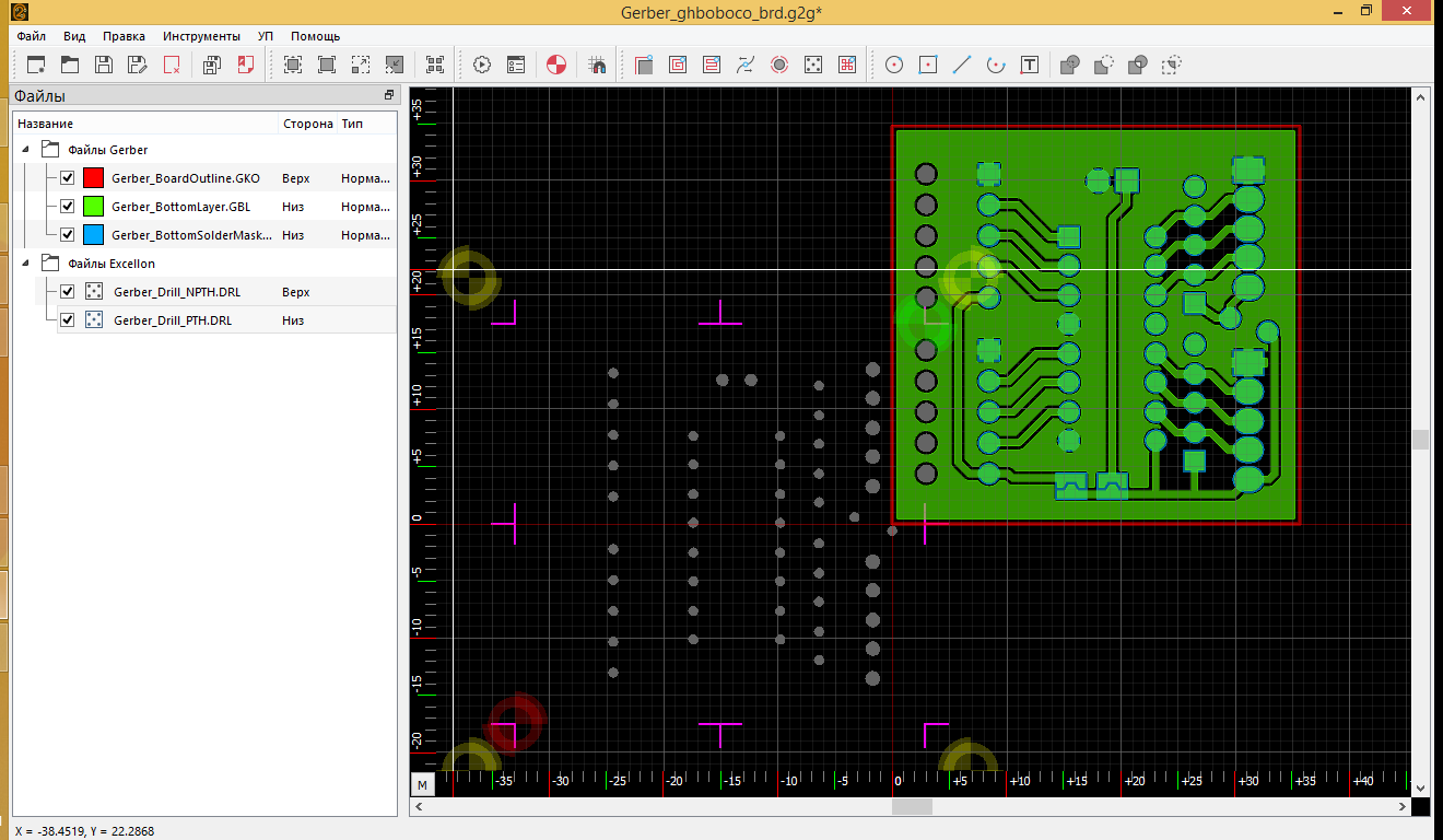

kfmut
Сообщения: 1249
Репутация: 147
Откуда: г.Тверь
Сообщение kfmut »
Что-то не пойму по какому принципу отслеживается изменение исходных файлов в проекте. То всё нормально обновляется, то часть файлов остаётся старыми, хотя всё обновлялось пачкой. Для одного и того же набора обновляемых файлов, то может не подхватить один файл, то два :wik:
Screen-2021-10-21_13-15-00.png (1859 просмотров) <a class='original' href='./download/file.php?id=199101&mode=view' target=_blank>Загрузить оригинал (98.8 КБ)</a>

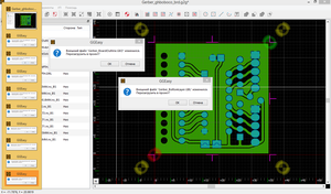

kfmut
Сообщения: 1249
Репутация: 147
Откуда: г.Тверь
Сообщение kfmut »
YuryV писал(а): Что такое - "обновление"?
В "терминологии" GGEasy это вот так выглядит:
Screen-2021-10-21_19-25-34.png (1835 просмотров) <a class='original' href='./download/file.php?id=199115&mode=view' target=_blank>Загрузить оригинал (139.32 КБ)</a>
Девять мессэдж боксов для пяти файлов в проекте.
Первоначальный прожект и набор файлов не сохранились, т.к. надо было сделать обновленную версии платки. По сути был изменён размер паяльной маски для одного из компонентов в CAD'е, но по факту скорее всего поменялось всё, т.к. было изменено начало координат, что видно на пикче(моя ошибка, да). Если было бы понятно по какому принципу отслеживается изменение файла(размер, дата изменения в файловой системе), то можно было бы подобрать повторяемый пример.
