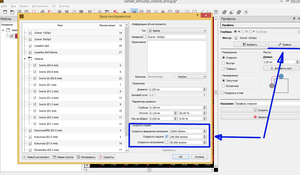

Отличная программа, намного удобнее FlatCam.
Три просьбы.
1. Возможность уменьшать Save Z до 1 мм.
2. Назначение X-feed и Z-feed.
3. Вместо G3 cделать прямые коды для окружностей.

vvv писал(а): ↑07 июл 2021, 03:59 2. Назначение X-feed и Z-feed.
Так это же можно назначить в базе инструментов + локально поправить в каждой операции, в последнем случае программка изменения ещё и запомнит до следующего раза...что иногда удобно, а иногда и нет :D
Screen-2021-07-07_10-06-41.png (3458 просмотров) <a class='original' href='./download/file.php?id=196522&mode=view' target=_blank>Загрузить оригинал (95.82 КБ)</a>

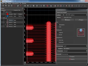

Можно как-то ограничить в "растровом кармане" перемещение инструмента?
А то получается на рисунок размером 10мм по X перемещение инструмента на ~400мм... :shock:

outdever писал(а): ↑ Можно как-то ограничить в "растровом кармане" перемещение инструмента?
Не в данной программе дело. Станок и софт управления настроен/откалиброван? При изменении на 100мм в программе управления станком и в реале расстояния совпадают?

Да ну?
в сформированном файле программы координаты записаны как:
X-194.353Y4.988
X208.153S0
это две строки с почти крайними координатами.
А по совпадению размеров - все норм. Только эта картинка в сендере пугает. Жалко шаговик почем зря портить.

outdever писал(а): ↑11 июл 2021, 21:17 Да ну?
X-194.353Y4.988
X208.153S0
Вы бы прожект с предполагаемой ошибкой прикрепили к своему сообщению ;) Как автор программки вам сможет помочь без какой-то исходной информации?

outdever писал(а): ↑ вот уж не думал, что все настолько сложно может быть...
Ну так школьную физику тоже ж надо помнить, что-то там же было про равноускоренное движение :-D При уcкорении 1мм/с^2 и подаче 1200мм/мин у вас там теоретические участки разгона/торможения и будут по 200мм.

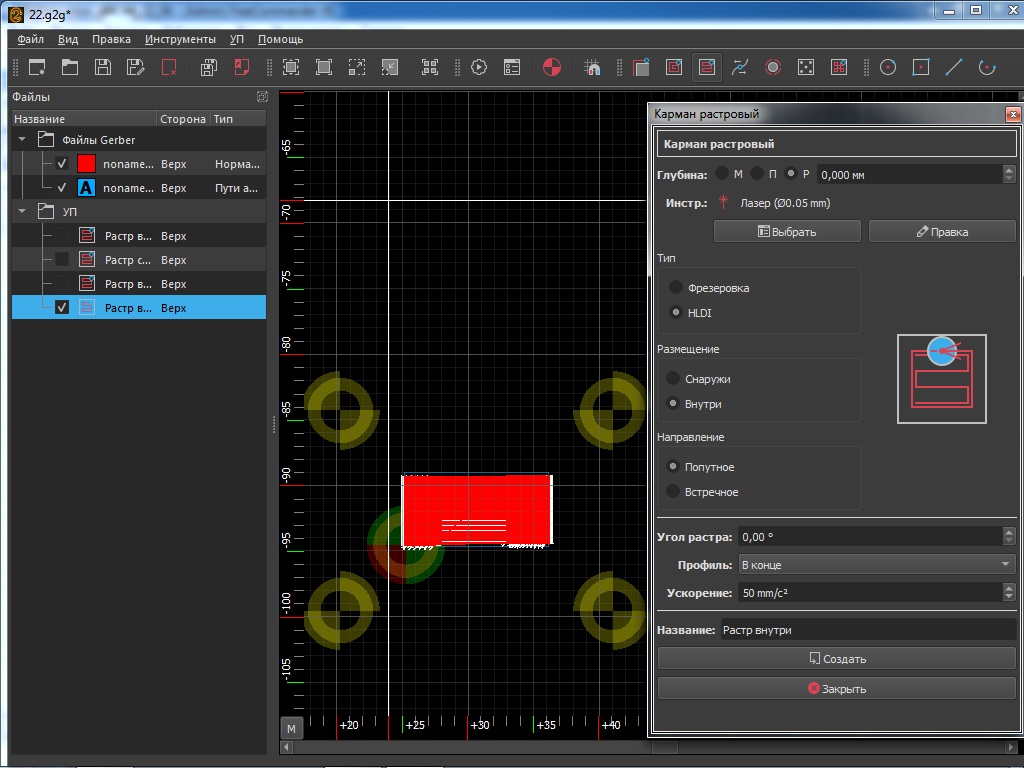

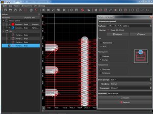

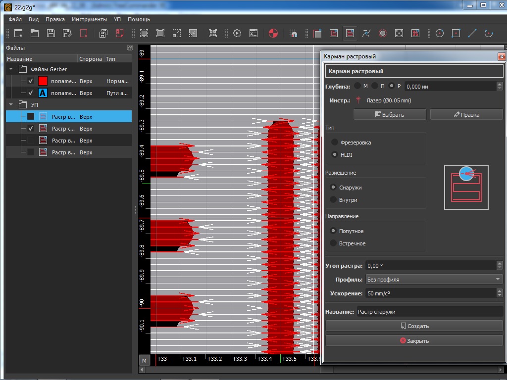

Тот же проект для примера для подачи 100 мм/мин и ускорении 50 мм/с^2 (внутри, снаружи, с профилем и без):
Лазер - копия.jpg (3288 просмотров) <a class='original' href='./download/file.php?id=196628&mode=view' target=_blank>Загрузить оригинал (214.67 КБ)</a>
Лазер_1 - копия.jpg (3288 просмотров) <a class='original' href='./download/file.php?id=196629&mode=view' target=_blank>Загрузить оригинал (203.57 КБ)</a>
Лазер_2 - копия.jpg (3288 просмотров) <a class='original' href='./download/file.php?id=196630&mode=view' target=_blank>Загрузить оригинал (215.74 КБ)</a>
Лазер_3 - копия.jpg (3288 просмотров) <a class='original' href='./download/file.php?id=196631&mode=view' target=_blank>Загрузить оригинал (191.52 КБ)</a>

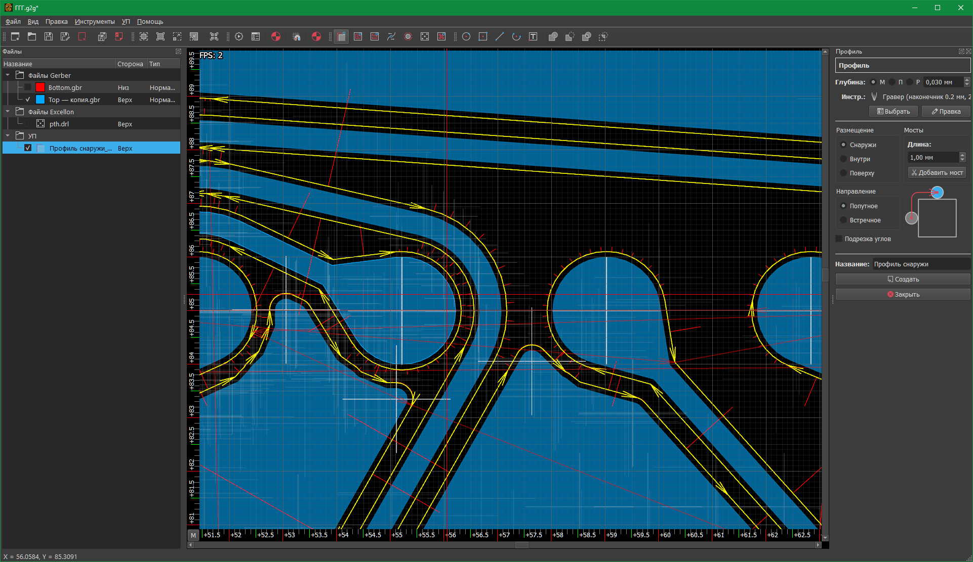

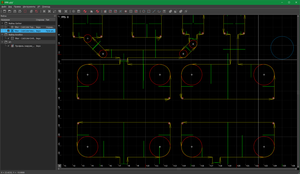

G2?? G3??
Снимок.PNG (3127 просмотров) <a class='original' href='./download/file.php?id=196756&mode=view' target=_blank>Загрузить оригинал (325.85 КБ)</a>

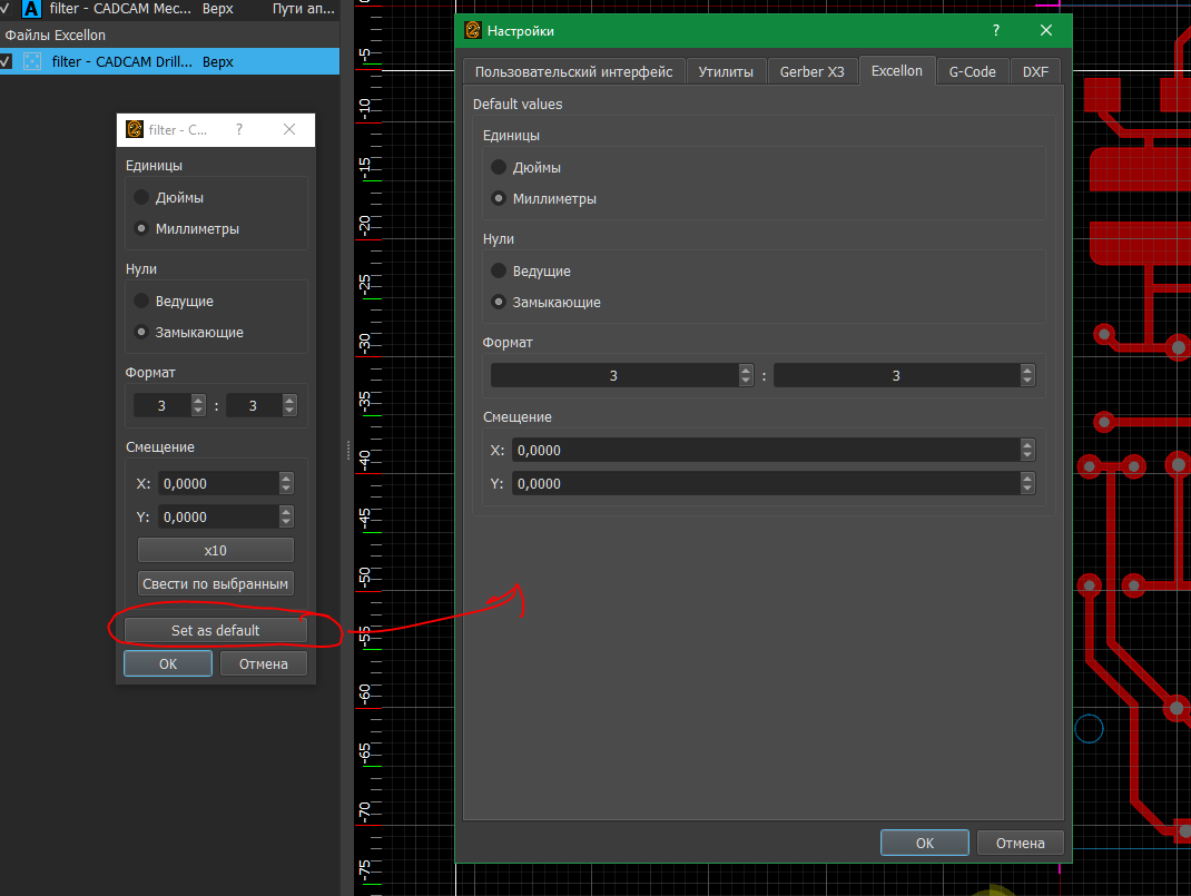

Anderssen писал(а): ↑21 июл 2021, 10:17 Спасибо за совет, но к сожалению Proteus не имеет гибкости в настройках выходных файлов GERBER и DRILL.
В принципе, можно пользоваться встроенным в GGEasy инструментом сверловки, но я почему-то в нем постоянно косячу, как-бы не перепроверял проект. :wik:
Теперь можно установить формат по умолчанию. На диске лежит.
Снимок.PNG (3057 просмотров) <a class='original' href='./download/file.php?id=196780&mode=view' target=_blank>Загрузить оригинал (76.92 КБ)</a>
Позже может быть регулярки добавлю.

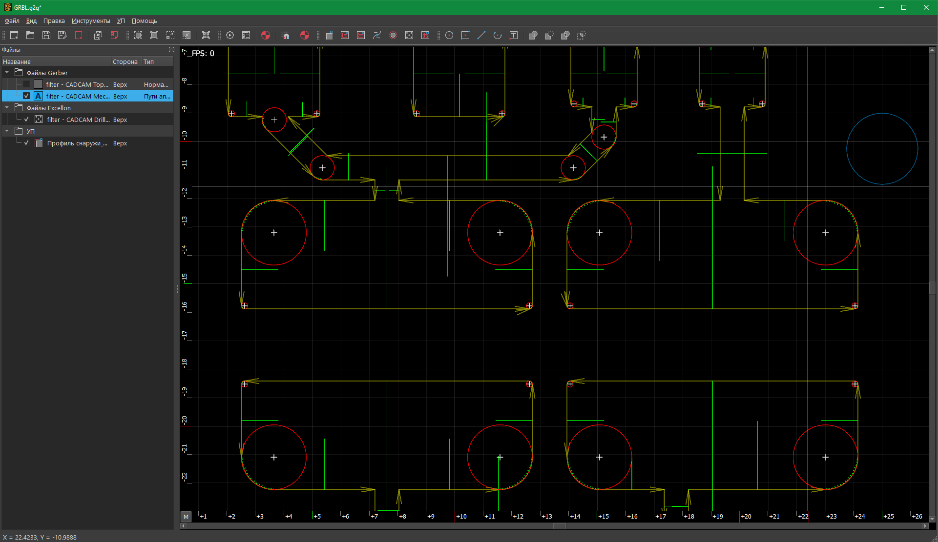

Пы.Сы.
G2G3.PNG (3055 просмотров) <a class='original' href='./download/file.php?id=196781&mode=view' target=_blank>Загрузить оригинал (124.1 КБ)</a>

А можно поподробнее, что это за красота в Пы Сы? ))
