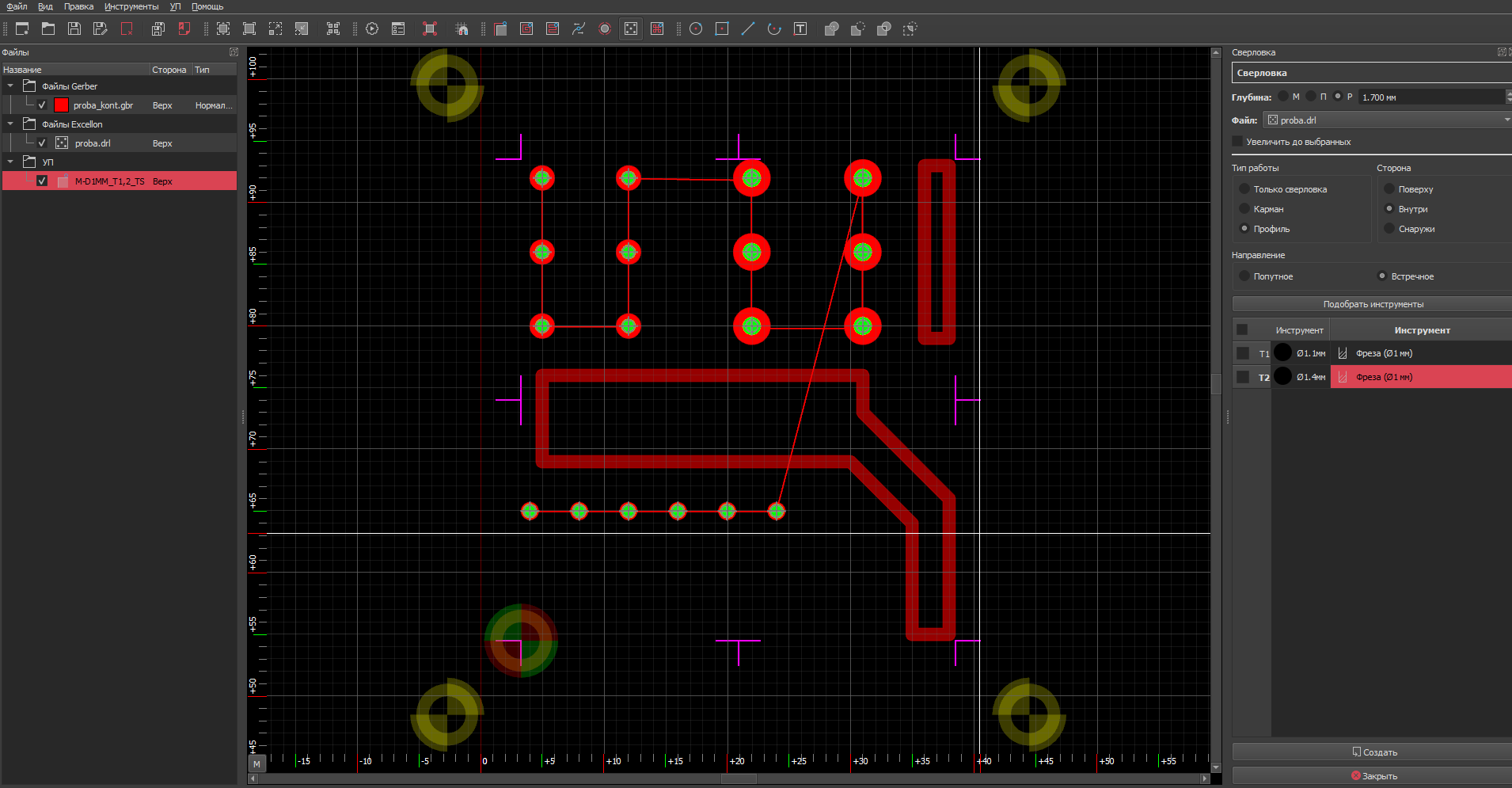

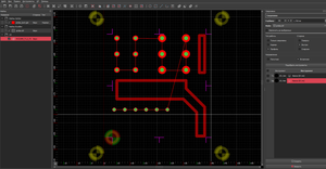

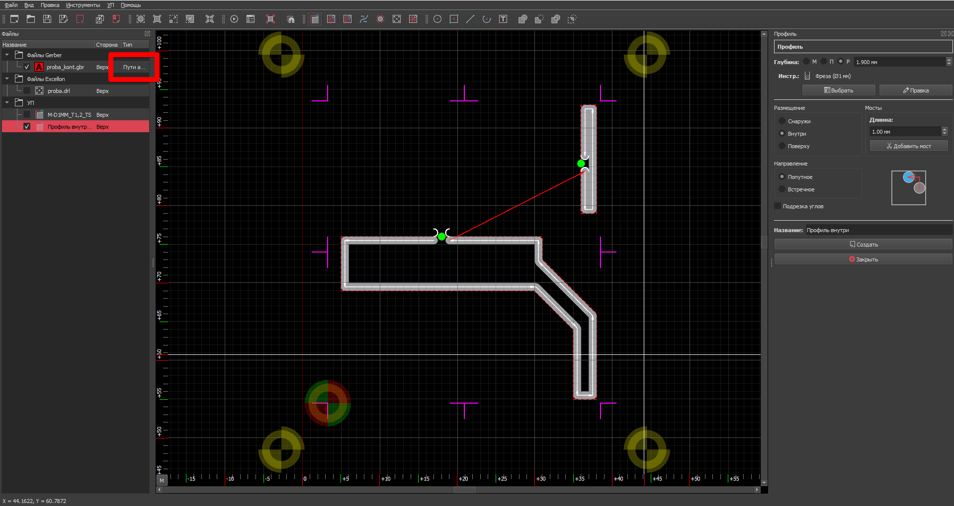

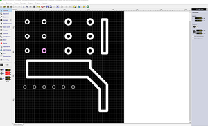

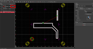

Опять продолжим делиться небольшим опытом в работе с замечательной программой GGEasy. У многих, особенно у новичков, возникает закономерный вопрос - как фрезеровать различные технологические отверстия в печатной плате? Эти отверстия подрузамеваются для крепления стоек, отверстия между высоковольтными дорожками для предотвращения пробоя и т.д. Ведь отверстия могут быть и круглыми, и прямоугольными и вообще разной конфигурации. Я вышел из положения таким образом:
Пользуюсь всем известной программой Sprunt Layout. И при разработке ПП заранее предусматриваю в ней эти технологические отверстия. Главное, что надо учитывать, диаметр фрезы кукуруза. Пользуюсь диаметром 1мм. Значит на плате есть отверстия в 1мм и более. Для того, чтобы GGEasy правильно сформировала УП для этих отверстий, то надо при создании ПП указать отверстие не в 1мм, а диаметром 1.01мм или другой диаметр. Главное больше 1мм. Тогда фреза при создании УП будет фрезеровать, а не сверлить. Если есть отверстия уже больше 1мм, то с ними больше ничего делать не надо. И еще одно. Отверстия с большим диаметром в Sprunt Layout сразу перевожу в режим контура.
ESR-meter14.png (2683 просмотра) <a class='original' href='./download/file.php?id=195776&sid=d79e776eea6212753880a06911ec71ff&mode=view' target=_blank>Загрузить оригинал (70.79 КБ)</a>
В диалоговом окне сверловка для круглых отверстий делаю такие параметры
ESR-meter15.png (2683 просмотра) <a class='original' href='./download/file.php?id=195777&sid=d79e776eea6212753880a06911ec71ff&mode=view' target=_blank>Загрузить оригинал (115.96 КБ)</a>
В диалоговом окне профиль для прямоугольных отверстий уже такие параметры
ESR-meter16.png (2683 просмотра) <a class='original' href='./download/file.php?id=195778&sid=d79e776eea6212753880a06911ec71ff&mode=view' target=_blank>Загрузить оригинал (108.15 КБ)</a>
Повторюсь, не претендую на правильность действий. Тут есть коллеги на порядки опытней меня. Вот и хочется узнать их мнение и по возможности получить их опыт в свою копилку!

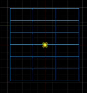

есть просьбы / предложения (в основном из-за того, что использую мелки 2418 станок и заготовки гетенакса 10*10см и 15*15см)
1. При разбиении Вороного сделать возможным задать/нарисовать границу для разбиения. Поясняю: делал кросс-плату (коммутационную), размер в притык заготовки 10*10см. Поэтому в ДипТрейс сделал отверстия для крепелния внутри контура платы. Почему-то при разбиении эти отверстия не были выделены отдельно и попали сигнальные дороги.
2. Панелизация: нужно было сделать кучку мелких плат для оптической развязки. Для заготовки 11*13см сделал матрицу 6*3. Разбиение Вороного здесь не очень удобно получилось. Активировал границы платы, выделил всё, но получил сообщение "Рабочие элементы из разных файлов". Выделять отдельно дорожки каждой платы - мне не сложно.. но тогда границы разбиения сдвигаются на соседнии платы.. Есть ли какой-то механизм встроенной панелизации в G2G? Как посоветуете сделать? (платы просты, всего 5 деталей вместе с разъёмами, заморачиваться с выведением "красивых дорожек" нет смысла).
upd
Да, панелизация в ПО прям напрашивается.. ещё вылез "прикол".. задал параметры фрезеровки по средней линии границ платы.. в итоге получилось что каждую плату вырезает отдельно..
Как итог - границы платы сделал "примерно на глаз" в Fusion360, там-же сгенерил обрезку.
границы плат в диптрейс (2625 просмотров) <a class='original' href='./download/file.php?id=195798&sid=d79e776eea6212753880a06911ec71ff&mode=view' target=_blank>Загрузить оригинал (25.85 КБ)</a>
границы плат созданные в G2G (2625 просмотров) <a class='original' href='./download/file.php?id=195799&sid=d79e776eea6212753880a06911ec71ff&mode=view' target=_blank>Загрузить оригинал (33.1 КБ)</a>

Привести бы ещё к общим названиям функций как в Cad/Cam. С границами при панелизации - да... много лишних движений.. Кому как, мне удобней панелизацию делать в ДипТрейс.. причина проста:
- устанавливаю центр ровно по середине панелизации, тогда не нужно париться с выравниваем кривого куска заготовки и отбивать одну из сторон параллельно оси Х.
- инструментом "линейка" можно узнать размеры сетки для границ платы и быстро её УП в F360 сгенерить
Есть ещё лишнии движения - это гравировка границы при разбиенении.. по которой потом проходит кукуруза.. тоже потеря времени. Как-то бы отключать/включать эту опцию в настройках, причём не в общих, а в именно в профиле проекта.. Но это я уже много хочу.. Спасибо Дамиру за то что есть на данный момент.

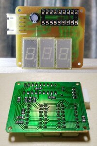

Вот как раз тахометр, плата которого сделана полностью, включая паяльную маску, при помощи станка и GGEasy (отличная программа!)
Tachometer (2).jpg (2457 просмотров) <a class='original' href='./download/file.php?id=195897&sid=d79e776eea6212753880a06911ec71ff&mode=view' target=_blank>Загрузить оригинал (792.68 КБ)</a>

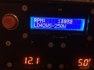

Да-да, GGEasy для тахометров весьма хорош :lol:
IMG_0001tmm.JPG (2448 просмотров) <a class='original' href='./download/file.php?id=195898&sid=d79e776eea6212753880a06911ec71ff&mode=view' target=_blank>Загрузить оригинал (290.19 КБ)</a>

И как работали с паяльной маской? Я засвечивал лазерным модулем на станке, используя операцию "Карман растровый" (раньше она как-то по-другому называлась).

Курдль писал(а): Что за чип? Какой индикатор?
У меня PIC16F819, который позволяет обойтись вообще без кварца (при некоторой потере точности).
ATtiny 85-ая на ардуиновских "дрожжах", самый дешёвый вариант tiny с i2c-мастер, хотя и софтовым. Так как нужен был учёт наработки, то индикатор - китайский модуль жкд 1602 с i2c-интерфейсом. Из-за софтового i2c и использования ардуиновских библиотек получился достаточно долгий вывод результатов, около 300мс, хотя количество отсчётов сэмплирования не шибко меньше получилось чем на atmega328. С внутренним кварцем вроде должно было бы получиться заметно меньшее число отсчётов, поэтому просто поставил внешний на 16МГц, не экспериментировал с этим :wik: Маска тоже на фрезере, по той же карте высот что и дорожки.

kfmut писал(а): китайский модуль жкд 1602 с i2c-интерфейсом. Из-за софтового i2c и использования ардуиновских библиотек получился достаточно долгий вывод результатов, около 300мс, хотя количество отсчётов сэмплирования не шибко меньше получилось чем на atmega328.
А! Такой я тоже публиковал
Я задал цикл индикации 100 мс, но не проверял, успевает ли.
Мне и в голову не приходило, что могло не успевать :thinking:

Курдль писал(а): Мне и в голову не приходило, что могло не успевать
Просто я ошибся с установкой управляющих битов при переходе на tiny85, и МК выводил на дисплейчик каждый символ миллисекунд по 200 реального времени, пришлось разбираться :lolh: Но зато из-за этого поменял алгоритм сэмплирования и показания стали заметно меньше плавать. Но вообще с нынешними ценами на МК можно брать самую дешевую атмегу и на все изыски по большей части забить :yawn:
