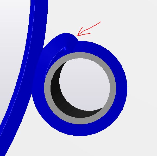

Здравствуйте.
Хочу снять фаску траекторией контур.
На отверстиях, при снятии фаски образуются какие то лишние завитки с врезанием в материал.
Подскажите, в чем косяк?
Фаска1.JPG (1661 просмотр) <a class='original' href='./download/file.php?id=187564&sid=7942db3792908081d53ce1a87f8e6789&mode=view' target=_blank>Загрузить оригинал (34.57 КБ)</a>
Вообще у меня постоянно какие то проблемы с фаской, если она явно нанесена на модель. Если на 3Д модели нет фаски, а уже в CAM указываешь грань без фаски, и на ней выполняешь операцию фаска, то все нормально.
MGG
Сообщения: 3673
Репутация: 1010
Re: SolidCAM
Сообщение MGG »
Выбирать верхний контур, в подводе и отводе игнор линк интерцепшкн или как-то так снять галку

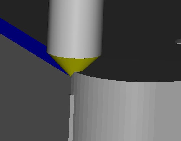

Еще вопросик.
Использую стратегию распознавание фасок.
Распознает правильно, только вот положение инструмента слегка не правильное. Настроек для изменения в этой траектории не нашел.
Фаска2.JPG (1642 просмотра) <a class='original' href='./download/file.php?id=187566&sid=7942db3792908081d53ce1a87f8e6789&mode=view' target=_blank>Загрузить оригинал (52.65 КБ)</a>
Подскажите как можно исправить положение инструмента относительно кромки, на которой надо снять фаску.
daemon78
Сообщения: 1693
Репутация: 103
Re: SolidCAM
Сообщение daemon78 »
MGG писал(а): 15 окт 2020, 12:10 Выбирать верхний контур, в подводе и отводе игнор линк интерцепшкн или как-то так снять галку
Помогло, спасибо!!!
MGG
Сообщения: 3673
Репутация: 1010
Re: SolidCAM
Сообщение MGG »
daemon78 писал(а): 15 окт 2020, 12:39 Еще вопросик.
Система координат завалена
dtw.moscow@gmail.com
Сообщения: 34042
Re: SolidCAM
daemon78 писал(а): Подскажите как можно исправить положение инструмента относительно кромки, на которой надо снять фаску
Когда нули заготовки выбирал, не правильно выбрал, ось Z наклонена.

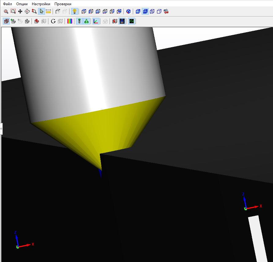

daemon78
Сообщения: 1693
Репутация: 103
Re: SolidCAM
Сорри, я фото под углом сделал, кажется что завалена система.
Это так кажется. Я попытаюсь объяснить проблему.
При снятии фаски по внешнему контуру детали, инструмент находится не снаружи, а внутри детали.
СнимокError.JPG (1628 просмотров) <a class='original' href='./download/file.php?id=187568&sid=7942db3792908081d53ce1a87f8e6789&mode=view' target=_blank>Загрузить оригинал (18.48 КБ)</a>
Только один раз получилось сделать правильно, так и не выявил закономерность.
СнимокCorrect.JPG (1628 просмотров) <a class='original' href='./download/file.php?id=187569&sid=7942db3792908081d53ce1a87f8e6789&mode=view' target=_blank>Загрузить оригинал (21.64 КБ)</a>
Убил уже минут сорок потратил, инструмент упорно нарезает фаску не с той стороны грани, которая наружу, а с той, что внутри.
Решил забить. Или в PowerMill сделаю позже, там это быстро и без проблем получается, или вручную сниму фаску ножичком специальным.
