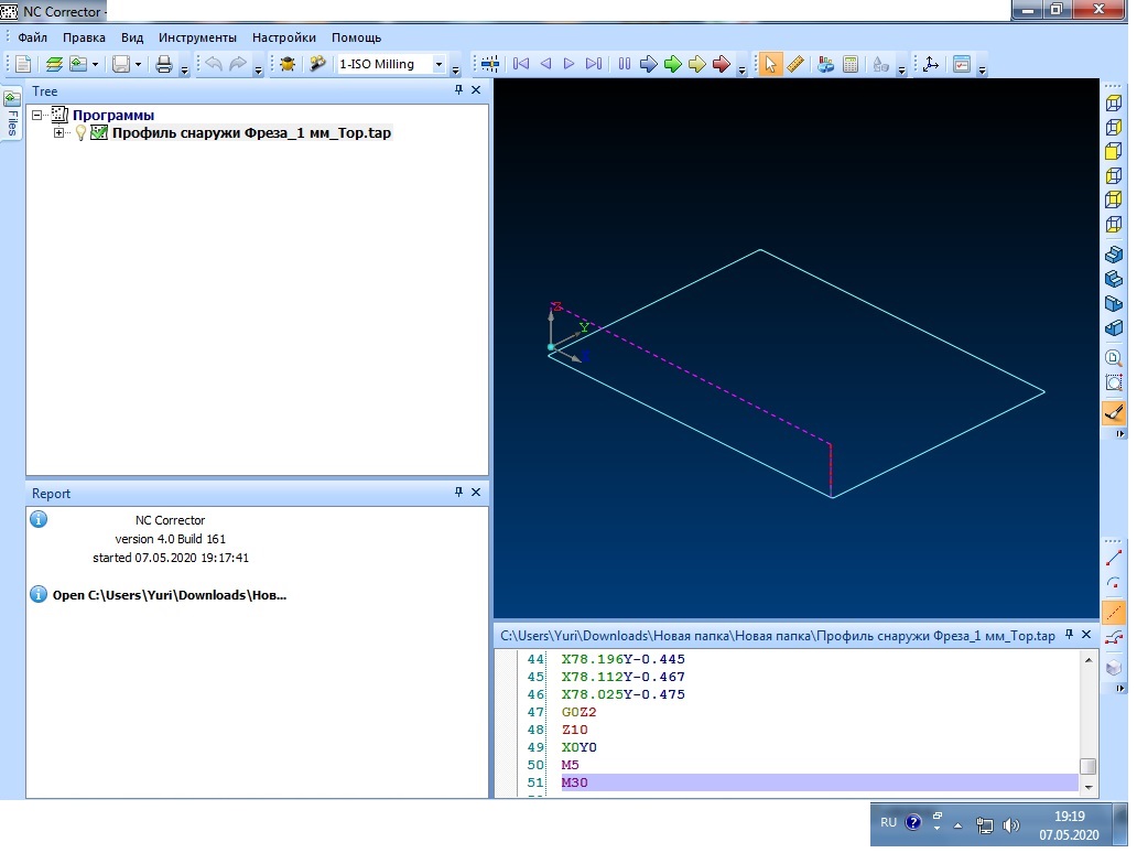

Обратная связь по программе.
Плату делал в KiCAD, экспортировал в гербер верх низ, контур платы. Плата прямоугольная. С контуром платы проблема, ее программа видит как 3 линии, четвертой замыкающей контур линии нет (в flatcam контур замкнут), соответственно при создания контура платы получается неправильный результат для пользователя(хотя программа честно обводит вокруг 3х линий)
Прикладываю гербер файл контура платы (поменять расширение на gbr).
Возможно использовать для дуг G2 G3?
cnc_pump-Edge_CutsGBR.txt
(642 байт) 332 скачивания

Kuzma30 писал(а): С контуром платы проблема, ее программа видит как 3 линии
Вот замечательно, что gbr есть. Всегда можно рассказать, что у других с ним произошло.
Мои действия:
- открыл приложенный контур платы gbr
- Edit - Выбрать всё
- Авторазмещение всех опорных точек
- Правой кнопкой мыши на открытый gbr - Выбираем пути апертур
- УП программа Профиль - Выбираем глубину 2 мм, инструмент (в данном случае Фреза 1 мм) - Размещение Снаружи - Создать...
Всё, УП фрезерования контура платы готова по всем 4-м сторонам:
Обратная_связь - копия.jpg (3877 просмотров) <a class='original' href='./download/file.php?id=180958&mode=view' target=_blank>Загрузить оригинал (179.61 КБ)</a>
Предпросмотр полученной УП в NC Corrector:
Обратная_связь_1 - копия.jpg (3870 просмотров) <a class='original' href='./download/file.php?id=180961&mode=view' target=_blank>Загрузить оригинал (126.24 КБ)</a>
Мои действия:
Вложение Обратная_связь - копия.jpg больше недоступно
У меня другая версия программы, меню Edit нету :( Но пути апертур помогли
pcb_error.png (3873 просмотра) <a class='original' href='./download/file.php?id=180959&mode=view' target=_blank>Загрузить оригинал (171.35 КБ)</a>

Kuzma30 писал(а):У меня другая версия программы, меню Edit нету Но пути апертур помогли
Vlad1953 писал(а):Интересно вообще то. В ТопоР треугольников нет, а G2G появляются. Кажется какая то не стыковка между программами идет. Может ТопоР при формировании гербера лишнее выдает, может G2G неправильно читает этот гербер. Однозначно не могу сказать. Не юзаю ТопоР.
Снимок1.PNG (3719 просмотров) <a class='original' href='./download/file.php?id=181033&mode=view' target=_blank>Загрузить оригинал (212.14 КБ)</a>
Снимок2.PNG (3719 просмотров) <a class='original' href='./download/file.php?id=181034&mode=view' target=_blank>Загрузить оригинал (210.49 КБ)</a>
