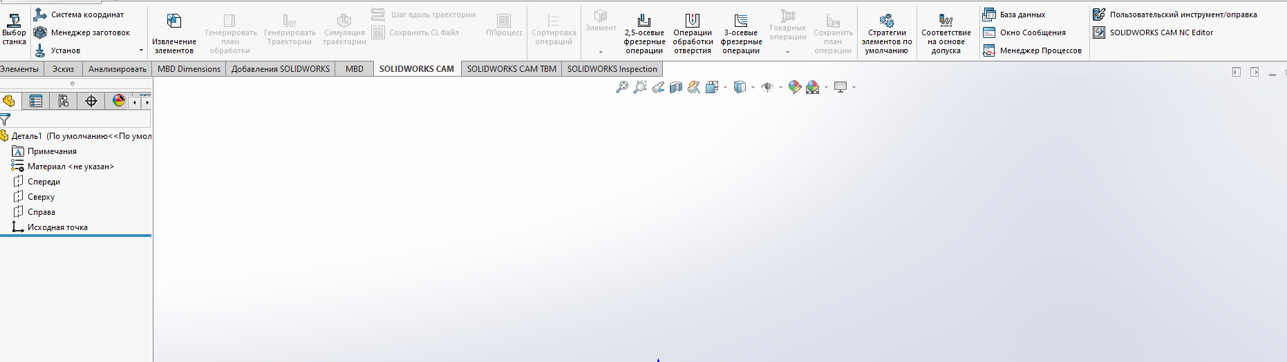

Установил DS.SolidWorks.2019.SP5.0.Premium, все работает. Затем установил SolidCAM.2019.SP2.HF7.Win64-SSQ все делаю по инструкции , но среда SolidCam не появляется в SolidWorks! SolidWorks выглядит так! Что делать перепробовал кучу версий на нескольких компьютерах. Что делать ?Ч Что я пропускаю или делаю не так? Или кто готов подключится удаленно и помочь? за вознагрождение пишите а ЛС

opc21 писал(а):среда SolidCam не появляется в SolidWorks
Так у вас же появились две вкладки КАМовских

это не то! ай машининга нет!
Сообщения: 34042
Re: SolidCam
opc21 писал(а):это не то! ай машининга нет!
так и детали нет чтоб аймашинингом обрабатывать.
xvovanx писал(а):Так у вас же появились две вкладки КАМовских
нет вкладки SolidCAM

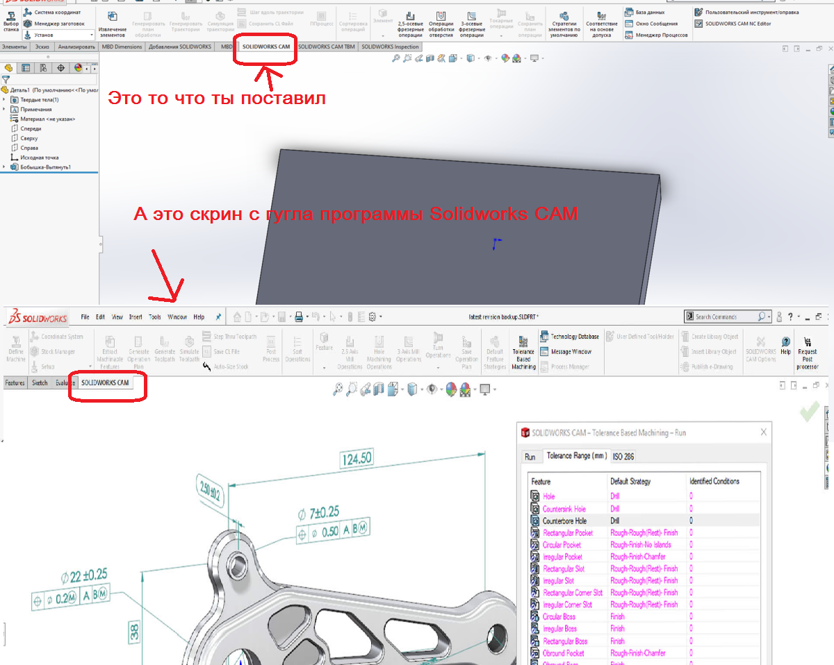

вот есть деталь. меню должно выглядеть в прицепи по другому
Ну чего неужели у всех было все хорошо! Такой проблемы не было?
ячс.PNG (8233 просмотра) <a class='original' href='./download/file.php?id=178227&mode=view' target=_blank>Загрузить оригинал (220.87 КБ)</a>
Сообщения: 34042
Re: SolidCam
opc21, SolidCAM где есть Imashining и Solidworks CAM(CAMWorks) это разные программы. Ты не то поставил :)

Сообщения: 34042
Re: SolidCam
opc21 писал(а):я в первом посте указал что установил!
Тогда почему на твоем скрине программа Solidworks CAM это не SolidCam :)
01.PNG (8189 просмотров) <a class='original' href='./download/file.php?id=178229&mode=view' target=_blank>Загрузить оригинал (584.28 КБ)</a>
Сообщения: 3023
Re: SolidCam
Solidworks CAM это встроенная в солидворкс программа. Но это не Солидкам, который нужно ставить отдельно.

Блин, написал же, где искать ответ... СолидКам при установке не зарегестрировался в Солидворксе - по этому нет ни вкладок ни дополнений. Если не хочется искать ответ, то самое простое это ставить Кам как админ. Если не поможет - переставить и ворк и кам, предварительно всё хорошо почистив.
