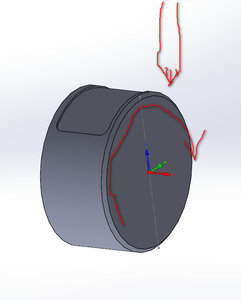

Товарищи, подскажите, какой стратегией можно снять фаску например на круглой детали путем вращения ее в 4й оси?
2019-12-07_225158.jpg (4602 просмотра) <a class='original' href='./download/file.php?id=172990&mode=view' target=_blank>Загрузить оригинал (43.31 КБ)</a>
Схематично накидал на скрине выше...
Т.е. я хочу фасочной фрезой опуститься на нужную высоту, затем путем вращения детали в поворотке снять фаску.
Чет сегодня копался-копался, но так и не нашел....
Можно закатать шариком, конечно, но хотелось бы побыстрее-попроще)

Сообщения: 8408
Re: SolidCAM
Стратегия контур, развертка вдоль Х
Имеено такую не делал , но по идее должно сработать
Только сперва надо выбрать развертка и потом задать контур

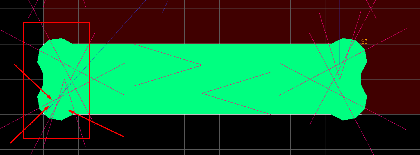

Всем привет, подскажите как в 2д аймаша сделать вырезание углов? в шиткаме эта опция overcut corners называется

Rustysand писал(а):Всем привет, подскажите как в 2д аймаша сделать вырезание углов? в шиткаме эта опция overcut corners называется
Создатели Солидкама не предпологали его использование для изготовления пенальчиков из фанеры и он следует строго по заданным траекториям и поверхностям.
Аймаша не даёт ни какого прироста скорости обработки по мягким материалам типа дерева. Аймаша заточена исключительно под металлы.
Используйте Айкатю или Айверу :lol:
А если серьёзно, то контурную обработку, а лучше другую программу - Вектрик или Арткам.

Обрабатывать собираюсь алюминиевую плиту толщиной 30 мм, тут больше не экономия времени, а экономия инструмента думаю

Делать модель с таким вырезом. В случае Аймаша он скорее всего не будет сильно врезаться в деталь даже по троектории, он автоматически определяет границы обработки.
Сообщения: 4509
Re: SolidCAM
Границы обработки можно указать

sima8520 писал(а):Границы обработки можно указать
Пока не нашел как, придется рисовать доп геометрию

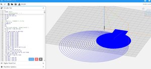

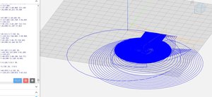

Осваиваю SolidCam. В целом разобрался. Прошу помощи в построцессоре для Mach3.
В этой теме нашёл два. Опробовал оба. На дугах ересь какая-то.
Первый:
err-1.jpg (3995 просмотров) <a class='original' href='./download/file.php?id=175483&mode=view' target=_blank>Загрузить оригинал (520.19 КБ)</a>
Второй:
err-3.jpg (3995 просмотров) <a class='original' href='./download/file.php?id=175484&mode=view' target=_blank>Загрузить оригинал (480.08 КБ)</a>
В SolidCam моём был ещё Mach3_4X_Y. Опробовал и его - тоже сбои.

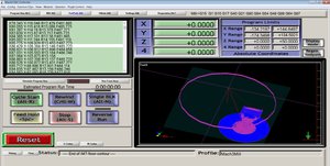

Кроме ncviewer пробовал непосредственно в Mach3 грузить. Одна загрузилась, но с ошибками. Вторая вовсе не грузится с сообщением "Radius to end of arc differs from radius to startLine xxx".

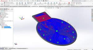

При том, что в самом солиде и его симуляциях всё норм:
09.jpg (3995 просмотров) <a class='original' href='./download/file.php?id=175487&mode=view' target=_blank>Загрузить оригинал (596.8 КБ)</a>
2D iMachining (только за ним и пришёл в солид).
Поможите плиз верным ПП или какой-нить вумной настройкой :)
Сообщения: 34042
Re: SolidCAM
moscow писал(а):Поможите плиз верным ПП или какой-нить вумной настройкой
Переключить в Mach3 как дуги строятся
01.png (3988 просмотров) <a class='original' href='./download/file.php?id=175490&mode=view' target=_blank>Загрузить оригинал (91.74 КБ)</a>
Сообщения: 4509
Re: SolidCAM
открой текст постпроцесора и найди строку
iArcmode = 3 ;Sets Arc Output Mode (1=AbsIJK, 2=IncIJK, 3=R 360AbsIJK, 4=R 360IncIJK)
В этой строке нужно поменять на iArcmode = 2

aftaev писал(а):Переключить в Mach3 как дуги строятся
Это помогло.
sima8520 писал(а):открой текст постпроцесора и найди строку
А это - нет. В этом ПП и вовсе нет такой переменной. А в другом она и так два.
Спасибо! Пошёл пробовать сначала фанерку пилить. Потом на дюраль.
