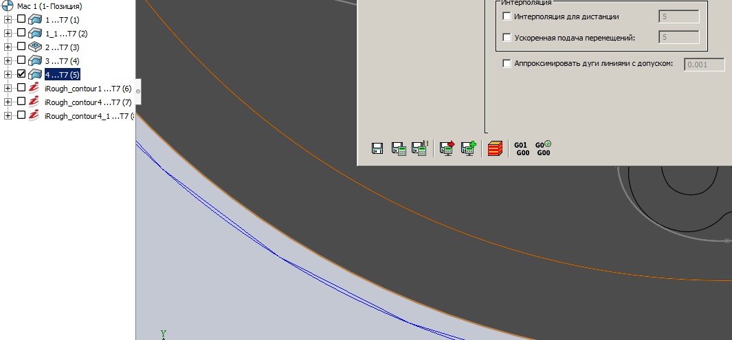

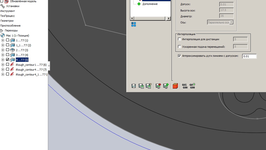

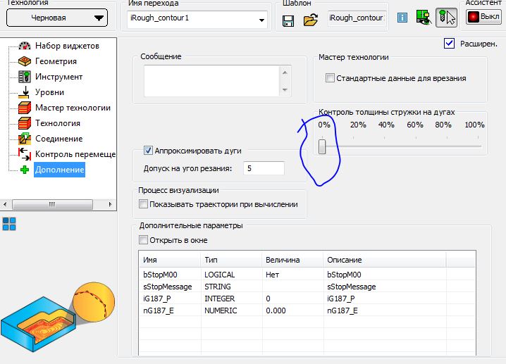

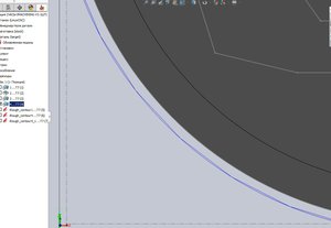

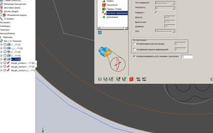

Другая беда.
Использовал для контурной обрезки стратегию " по спирали"
Получил "граненный" край.
Думал на LinuxCNC
Но увеличил фрагмент на визуализации УП в SolidCam увидел эти грани.
Где "копать"?
граненая обработка.jpg (4936 просмотров) <a class='original' href='./download/file.php?id=169008&mode=view' target=_blank>Загрузить оригинал (95.79 КБ)</a>
Сообщения: 4510
Re: SolidCAM
увеличить качество визуализации, либо вывод УП дугами сделать. либо контур - контроль перемещений - аппроксимация дуг линиями с допуском 0,001, но это не советую, если для контура обрезки еще прокатит, то для длинной УП значительно утяжеляется сам файл
Сообщения: 8408
Re: SolidCAM
Смотри что выводит в g коде , а не картинки с проги :)

Качество фрезеровки не должно зависеть от качества отображения модели (пмсм).
в коде уп основной объем это линейная интерполяция а конце проход на круговой интерполяции.
УП

станок отрабатывает УП достаточно точно.
Галки не было.
Я её поставил и задал точность 0,01
огранка ушла
граненая обработка-1.jpg (4898 просмотров) <a class='original' href='./download/file.php?id=169026&mode=view' target=_blank>Загрузить оригинал (93.89 КБ)</a>
поставил точность 1
огранка появилась
граненая обработка-2.jpg (4898 просмотров) <a class='original' href='./download/file.php?id=169027&mode=view' target=_blank>Загрузить оригинал (134.49 КБ)</a>
если убрать птичку, будет огранка и последним проходом круговая интерполяция

Добрый день! Подскажите есть ли возможность в imachining сделать отводы инструмента по G0? Сейчас у меня все отводы на G1, к тому же небольшими отрезками. Imachining постоянно меняет подачу, станок считывает все переходы, постоянно пытается ускориться или замедлиться, из-за этого сильно дёргается. Пробовал ограничивать подачу ускоренных перемещений до 2000мм/мин, дёргания уходят, но это слишком медленно.
Сообщения: 8408
Re: SolidCAM
нет, так не получится
по Г0 отводы только по Зет
для аймаша нужен нормальный контролер , что бы работало без тормозов
можно немного помочь, если поставить как на скрине , то в Г коде будет меньше выводить кодов подачи
