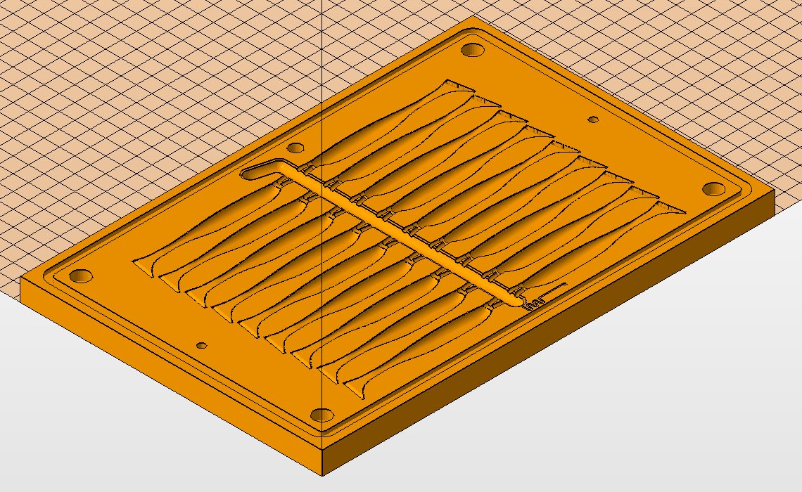

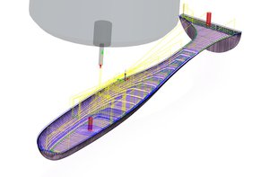

Камрады, всем привет. Столкнулся с проблемой выбора CAM пакета для фрезеровки форм для литья силикона. Всё бы ничего, но формат файлов .stl .........
Предисловие, мне скидывают STL файл той или иной приманки (рыбка), я на ее основе и желании заказчика делаю тело литейной формы в SolidWorks, со всеми пазами, отверстиями, литниками (имею твердотельный объект, который идеально обрабатывается в любом CAM).
Далее, конвертирую полученную форму в STL, и закидываю в NetFabb, туда же и приманку (рыбку). Там размноживаю приманки и вычетаю из формы, получая тем самым одну полуформу под заливку.
Обратно загрузить в SolidWorks/CAM полученную форму просто не реально, он ненавидит stl формат. Что касается фрезеровки, то это явно не то что мне надо. SolidCAM абсолютно не умеет работать с stl файлами.
Пытался работать в PowerMill 2019, но он тоже как то не охотно жрет stl, не видит грани, ребра и др. Либо я что то не так сделал, однако модель формы он открывает быстро, не глючит. Но траектории не строит, потому как не адекватно воспринимает саму форму.
В общем, парни, подскажите в какой программе можно качественно обработать stl файлы. Я бы ArtCAM выбрал, но зная как он отвратительно строит траектории не решусь его использовать, инструмент очень тонкий (1 мм) и важно точно выдерживать съем материала и способ его погружения в материал, иначе прощай фреза.
Материал форм Алюминий Д16/Д16Т

Попробуй Deskproto. Очень шустро работает с STL. На сайте официальном есть русская версия 6. Месяц бесплатно.

уже обсуждали же это... Нет нормального кама, который будет работать с стл с распознованием граней и прочего. По тому что их как бы и нет в модели. есть только груда треугольников в пространстве.
Fusion может построить адаптивные стратегии на ней. А ещё можно не перегонять её в стл, а делать твердотельной. Перерисовать приманку из стл в тело тоже не сильно сложно. есть специальные инструменты для этого, в составе нетфаба вроде был recap, там что-то есть такое. ну или другой специальный софт который натянет поверхност на стл. обычно так и делается с формами.
Ну и ещё можно модель для обработки использовать комбинированную из твердых тел и стл. Всё квадратное и дырки оставить твердым телом(даже заготовить одну параметрическую на все случаи), а саму матрицу брать траекторию из стл просто наложенной на твердое тело. Такие комбинации он позволяет обрабатывать в одном сетапе.

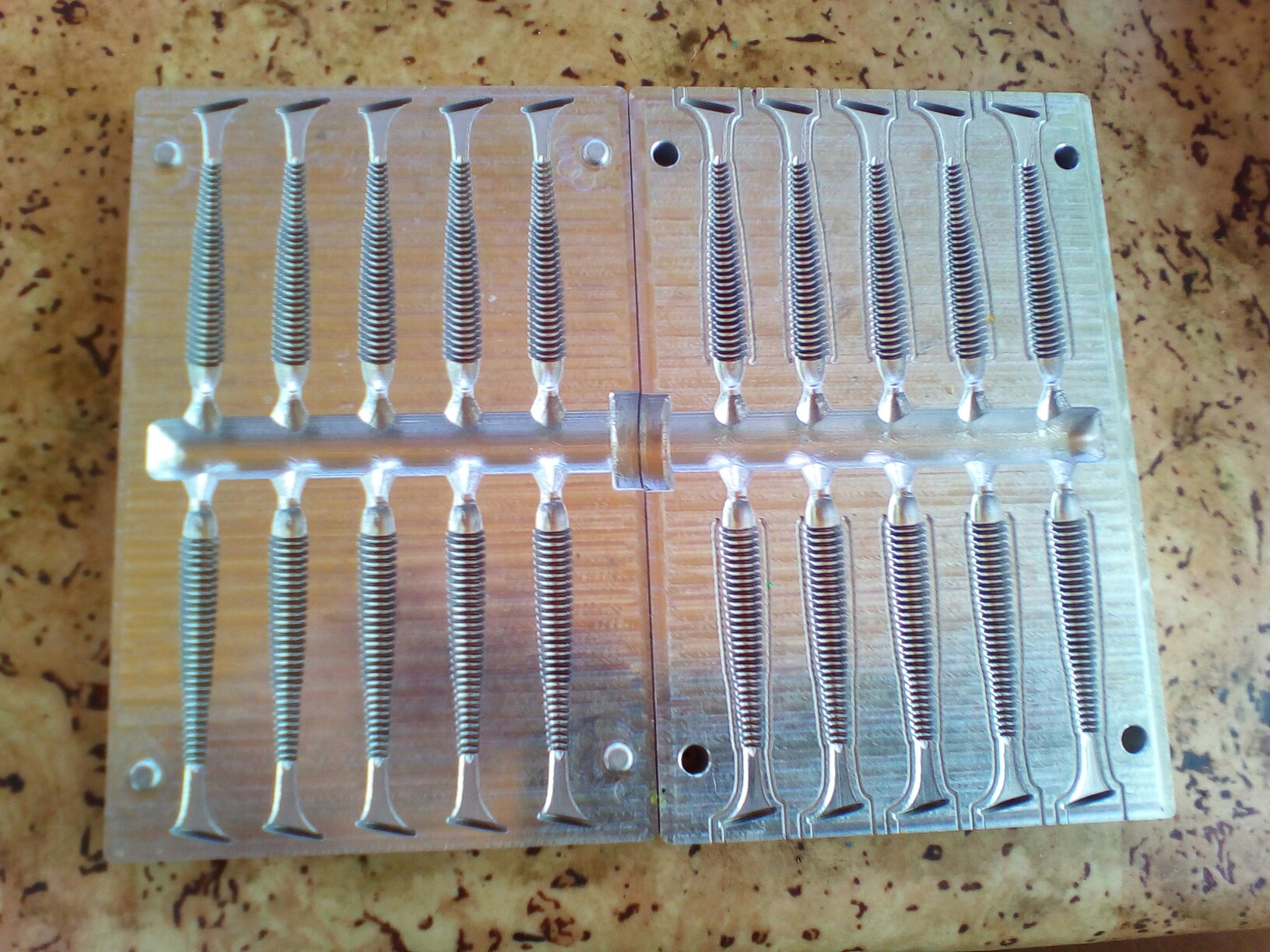

Сообщения: 4509
Re: Выбор CAM программы для фрезеровки изделий в .stl формат
Как тогда люди такое фрезеруют?

я выше написал как. обычно все формы делают по твердотельной модели.
https://www.youtube.com/watch?v=6P4yoZFw-u4
Пути два
- делать по стл, имея некоторый геморой, но вполне можно работать. времени по обработке займет больше, тк не самым оптимальным образом будет строиться.
- перевести модель в тело, и работать с телами. немного гемора вначале, но потом проще. траектория будет более оптимальная, меньше по времени. модели простые у вас, и делается это не сложно. тем более вы всё остальное изначально в солиде рисуете. там тоже были инструменты для перевода.
- или комбинировать стл/тв.тело
что для вас большая проблема. нарисовать приманку как твердотельную, или потом мучиться с обработкой стл? - отсюда и шагайте. Мне кажется что у вас основная ошибка и весь гемор именно после перевода в стл.
скиньте модельку вашу и саму приманку. попробую накидать для примера.

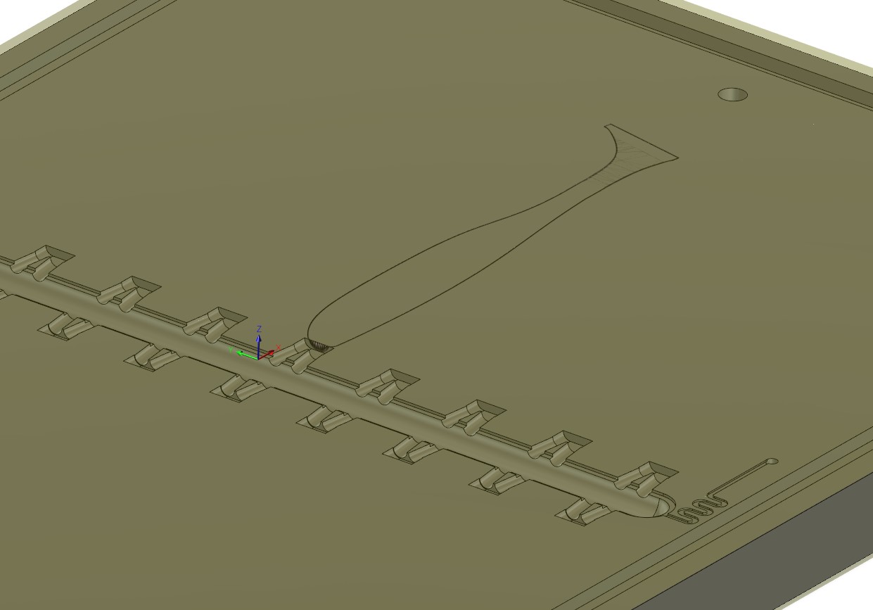

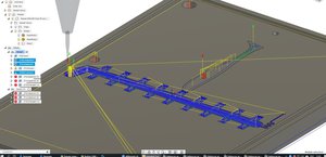

для примера накидал, как сам обычно совмещаю твердотельную и меш. времени заняло минимум. Получается что все точные размеры всяких штифтов отверстий и тп делается как обычно, а поверхность рыбы уже на автомате. но ещё раз, честно скажу, удобнее конечно перевести эту несложную модель в твердое тело, и работать в привычном формате.
взял вашу половинку рыбы, и отрезал от неё плоскую часть, чтобы осталась только поверхность которую нужно обработать. далее разместил её в нужном месте. она как бы внутри пластины, видно только очертания которые касаются верхней плоскости
Аннотация 2019-05-07 205747.jpg (9035 просмотров) <a class='original' href='./download/file.php?id=162399&mode=view' target=_blank>Загрузить оригинал (74.22 КБ)</a>
Аннотация 2019-05-07 210817.jpg (9035 просмотров) <a class='original' href='./download/file.php?id=162400&mode=view' target=_blank>Загрузить оригинал (148.58 КБ)</a>

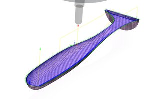

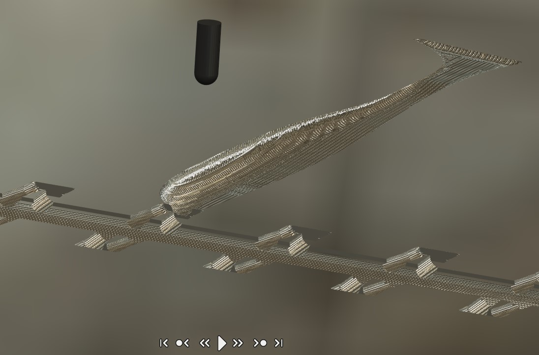

затем строю обработку где нужно по пластине, как обычно плоскости, карманы, поверхности кривые, делал для примера, на качество внимания не обращать, подводы отводы шаг оставил дефолтные настройки. и там же адаптивной выборкой выдрал мясо над поверхностью рыбки, целью указал именно стл, ограничивающим контуром операции - её силуэт.
вот так это выглядит
Аннотация 2019-05-07 210139.jpg (9035 просмотров) <a class='original' href='./download/file.php?id=162404&mode=view' target=_blank>Загрузить оригинал (266.62 КБ)</a>

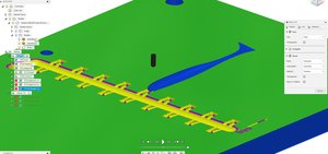

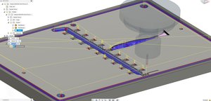

далее чистовых мелким инструментом добавил на стл, опять же ограничив операции её контуром. для наглядности скрыл от глаз пластину.
Аннотация 2019-05-07 205953.jpg (9035 просмотров) <a class='original' href='./download/file.php?id=162405&mode=view' target=_blank>Загрузить оригинал (139.03 КБ)</a>
Аннотация 2019-05-07 210007.jpg (9035 просмотров) <a class='original' href='./download/file.php?id=162406&mode=view' target=_blank>Загрузить оригинал (136.46 КБ)</a>

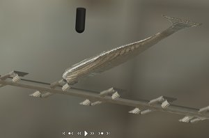

ну и симуляция того что вышло
Аннотация 2019-05-07 205557.jpg (9035 просмотров) <a class='original' href='./download/file.php?id=162407&mode=view' target=_blank>Загрузить оригинал (176.66 КБ)</a>
Аннотация 2019-05-07 205706.jpg (9035 просмотров) <a class='original' href='./download/file.php?id=162408&mode=view' target=_blank>Загрузить оригинал (95.94 КБ)</a>

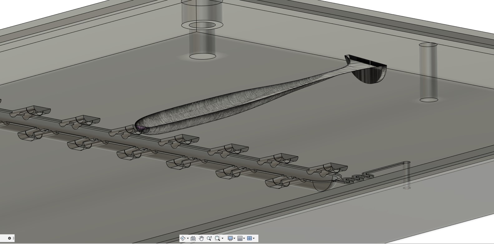

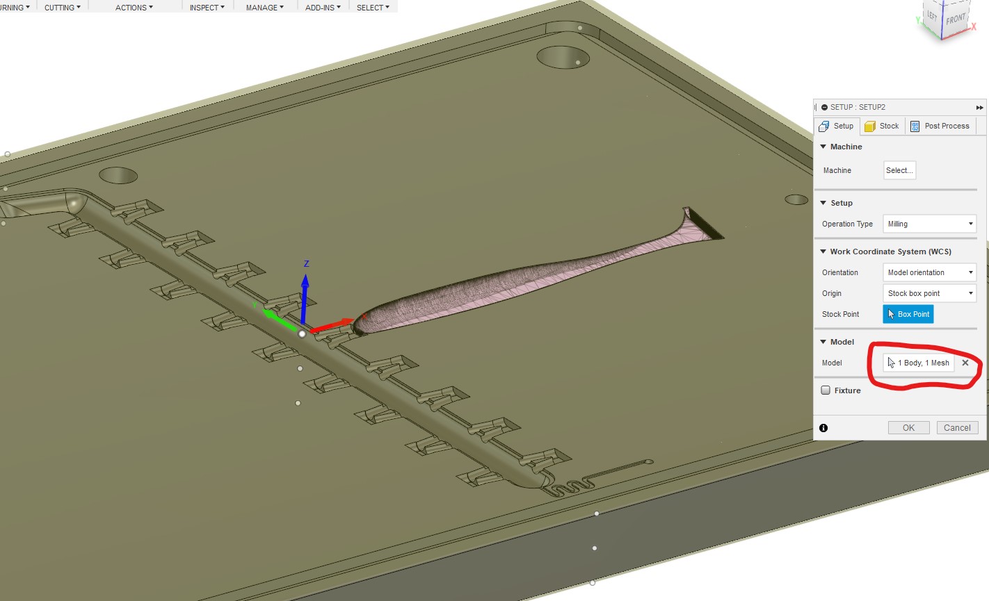

тут менее лениво - в теле вырезан вертикальный карман по силуэту стл модели, и в нём она как бы лежит. опять же, выбираем для обработки солид и меш.
Аннотация 2019-05-07 214119.jpg (9029 просмотров) <a class='original' href='./download/file.php?id=162411&mode=view' target=_blank>Загрузить оригинал (134.6 КБ)</a>
И на примере адаптивной выборки видно как он их комбинирует автоматом в рамках одной операции pocket. тут можно не париться на счет контроля столкновений и нужды разделять операции и явно указывать что обрабатывать, из-за того что поверхность пластины перекрывает сетку. т.е. в этом случае в расчетах траектории для него это одно целое.
Аннотация 2019-05-07 214017.jpg (9029 просмотров) <a class='original' href='./download/file.php?id=162410&mode=view' target=_blank>Загрузить оригинал (265.92 КБ)</a>
