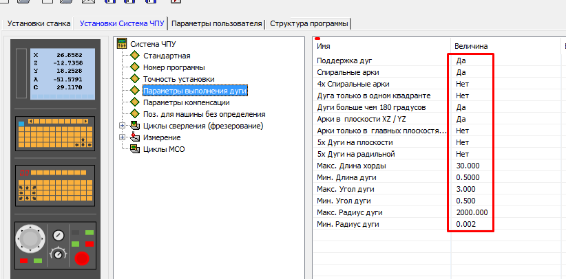

Всем привет. Ребята подскажите с такой проблемой. При фрезеровании по технологии imachining , на углах (скругленные) идет какое то как бы дребезжание. углы вроде получаются ровные на как то страшновато ))))

sazn86 писал(а):Всем привет. Ребята подскажите с такой проблемой. При фрезеровании по технологии imachining , на углах (скругленные) идет какое то как бы дребезжание. углы вроде получаются ровные на как то страшновато ))))
Возможно для твоего станка слишком большая подача и привода не успевают отрабатывать уп или боковой сьем большой и станку не хватает при этом жесткости!
Оставь чуть больше припуска так как аймаш это по большей части черновая стратегия для высокоскоростной выборки а потом Контуром в качестве чистовой пройдешь по стенке и будет все глалко !

Жесткость отпадает. Так как да же тупо без обработки вибрирует на углах и подача вроде маленькая. Так если поставлю припуск побольше, он же последний слой оставит с припуском, а первые слои все равно будет с боковой подачей заданной imachining резать.

sazn86 писал(а):какое то как бы дребезжание
В параметрах стратегии есть пункт, называемый вроде Motion Control или не знаю как в русском переводе... Там есть галка "аппроксимировать дуги линиями", по умолчанию включено. Попробуйте отключить.

Внимательно посмотрел все скругления как многоугольники с очень маленьким шагом. Реально как будто не дугой режет , а отрезками, многоугольником.
Argon-11
Сообщения: 2068
Репутация: 461
Re: SolidCAM
Сообщение Argon-11 »
Может, происходит разбиение на мелкие дуги?
А если в постпроцессоре посмотреть угловые диапазоны дуг?
sazn86
Сообщения: 514
Зарегистрирован: 30 ноя 2016, 09:41
Репутация: 19
Re: SolidCAM
Сообщение sazn86 »
Ага разбивает на мелкие участки, не понятно на дуги или прямые линии на вид 0,1-0,2мм, на резе четко видны изломы. При контурной обработке такого не заметил, поверхность гладкая. А где именно в посте смотреть? и какие значения должны быть?

Frezer_PU
Сообщения: 358
Репутация: 197
Re: SolidCAM
Сообщение Frezer_PU »
sazn86 писал(а):Может есть у кого какие мысли ?
Технология аймашининг больше заточена под пром. станки с хорошей с более шустрыми мозгами способные читать программу на перед чтоб и им особо не важна структура программы, выводится она мелкими отрезками или дугами!
Чтоб понимать алгоритм работы аймаша и почему он так строит траектории надо хотя бы почитать по ниму инфу и немного поразмыслить после прочитанного !
https://yadi.sk/i/MLOMAN_93RPaYL
Выше коллега MGG сказал что после того как добавил G64 p0.01 станок начал себя лучше чувствовать
Вот дополнение к его словам
https://www.youtube.com/watch?v=JsQ0njBGojg&t=268s
Я выше писал что возможно контроллер вашего станка не в состоянии быстро обрабатывать такое УП на поворотах (там где траектория строит множество точек) и делать предпросмотр кадров а привода в свою очередь не успевают отрабатывать так как сигнал приходит с задержкой , в результате этого получается такое дребезжание !
Попробуйте в файле вашего станка сделать вот такие настройки и после сохранить полностью перезагрузить программу !

[quote="Frezer_PU"]
Спасибо большое за ответ. Поставил в настройках как вы показали. Да стало меньше дребезжание, но до конца не ушло (((. Так же написал в начале программы G64 p0.01 как советовал MGG , вроде ничего не поменялось . Это значит , что на маем станочке оймашин не пойдет ((. Значит использовать только обычные режимы?
sazn86
Сообщения: 514
Репутация: 19
Re: SolidCAM
Сообщение sazn86 »
Стало на много лучше да же попробовал пофрезеровать, на сторону до 0.52 глубина 2,5мм. ))) Frezer_PU спасибо. В аймашине хорошо то , что режет в основном одним боком нету фрезеровки через деталь как в других траекториях. Может есть какие то другие траектории , но менее агрессивные?
