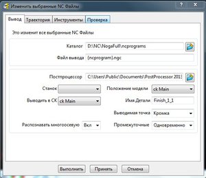

А какие проблемы ? для Linux нужны УП с расширением вроде бы как ngc ? В PowerMill можно сделать Файл вывода D:\NC\project\ncprograms\{ncprogram}.ngc с любым расширением.
Можно на каждую УП задать настройки как на фото и потом в один клик записать все УП.

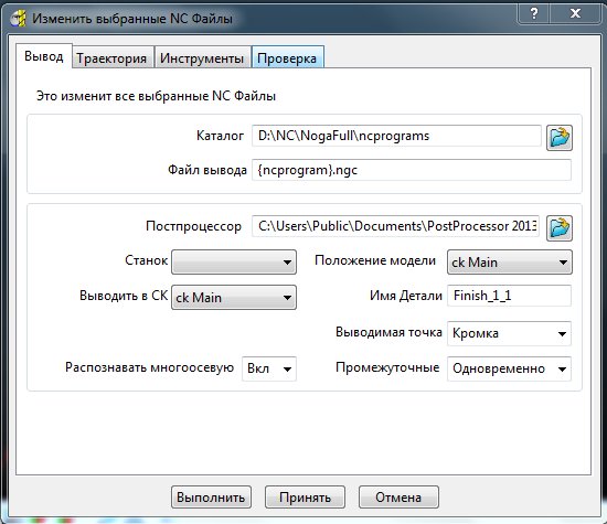

Постпроцессор нужен не под linuxcnc а под кинематику станка.

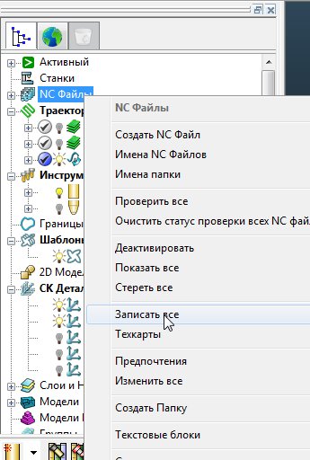

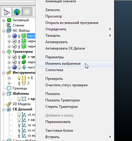

Как пример. На диске D (создать папку NC) и снова ( создать папку % с названием проекта). В PowerMill NC файлы все УП
Далее смотрим фото
После того как записали все, заходим в папку( % с названием проекта) где будут все УП с нужным расширением.
Каталог - D:\NC\%{project}
Файл вывода - {ncprogram}.ngc
изменить выбранные (6790 просмотров) <a class='original' href='./download/file.php?id=154337&mode=view' target=_blank>Загрузить оригинал (54.27 КБ)</a>
изменить выбранные
Указать путь к папке с проектом. Вывод файла в нужном формате.  И путь к постпроцессору. Указать положение модели. Указать выводить в СК (6790 просмотров) <a class='original' href='./download/file.php?id=154338&mode=view' target=_blank>Загрузить оригинал (50.87 КБ)</a>
NC файлы, записать все. (6790 просмотров) <a class='original' href='./download/file.php?id=154339&mode=view' target=_blank>Загрузить оригинал (45.43 КБ)</a>
