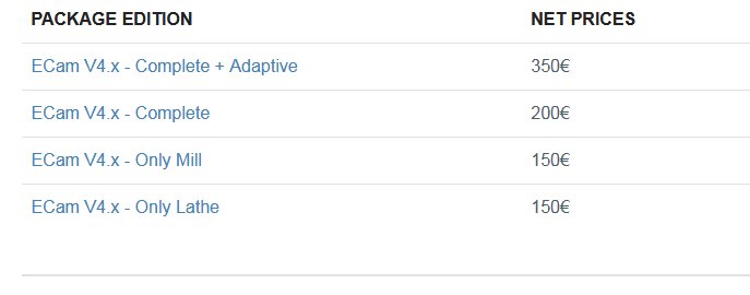

ECAM ? Раньше, кстати, он был бесплатным.
NikolayUa24
Сообщения: 1407
Репутация: 256
Настоящее имя: Николай
Re: посоветуйте CAM для поворотной оси с постоянной скорость
Сообщение NikolayUa24 »
MX_Master писал(а): кстати, он был бесплатным.
:hehehe: почти.
E.jpg (4563 просмотра) <a class='original' href='./download/file.php?id=153677&mode=view' target=_blank>Загрузить оригинал (20.03 КБ)</a>

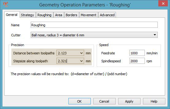

а там можно задать шаг фрезы цифрами, а не в дробном значении от диаметра фрезы ?

evgenyjp писал(а):можно задать шаг фрезы цифрами, а не в дробном значении от диаметра фрезы ?
Да, просто кликните и введите значение, а не выбирайте из выпадающего списка.
Вообще более точные настройки (напримре зона обработки при обычной работе без поворотки и т.п.) настраивается подробно если пользе визарда нажать на операцию и открыть настройки.
Capture.JPG (4485 просмотров) <a class='original' href='./download/file.php?id=153685&mode=view' target=_blank>Загрузить оригинал (70.81 КБ)</a>
