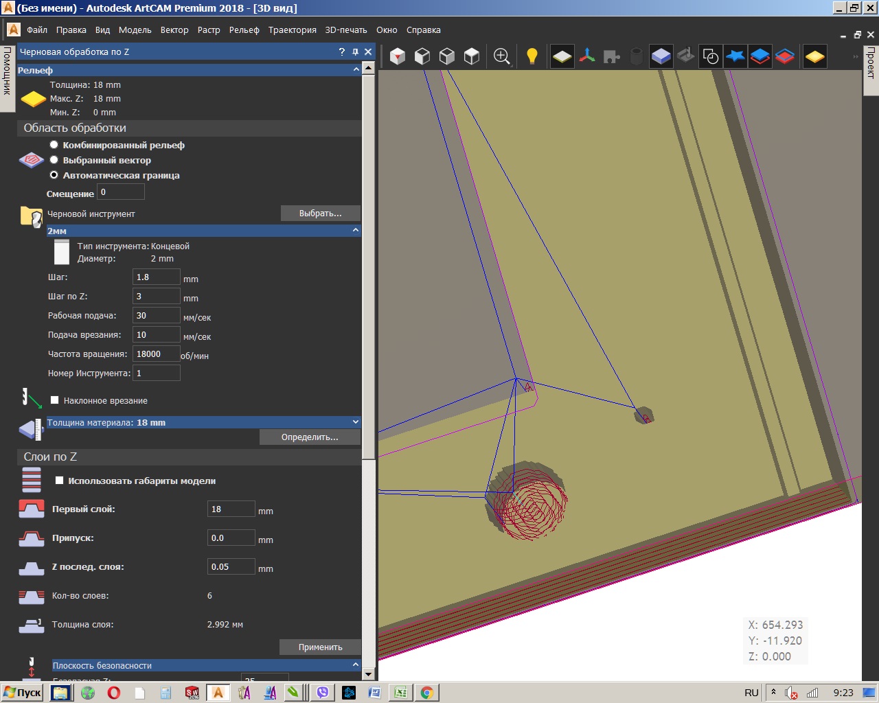

Всем привет, тут такое дело - Есть 3d модели деталей, прямоугольные плиты 18мм толщиной с кучей пазов разной глубины и ширины, фрезеруются из фанеры 18мм, каким образом в арткаме обработать эту модель, не снимая верхний слой, а только выбрать эти пазы? Сначала подумал что можно начальную высоту поставить на десятку меньше заготовки, но там так не сделать. Посоветовали powermill установить, но понадобится время на его освоение, а надо уже вчера вырезать) Собственно 3d модель сделали сами, что бы в арткаме руками к каждой группе векторов высоты не проставлять, а то бывает пропустишь что нибудь и в брак. Так кажется проще, но вот загвоздка :wik:

Там где модель делали, снимите с нее векторы и в арткам запихните. А не модель. И по ним 2d обработку делайте.

Так и делали раньше, но легко запутаться, выборки все разные, пересекаются, глубина от 1 до 16мм, я по векторам только минут 40 составляю программу на пол листа фанеры, бывает путаю, человеческий фактор мать его, вот и решили попробовать по моделям их резать.

Можно попробовать примерно ограничить зону обработки прямоугольником или ломанной линией. И запустить черновую обработку по Z с нулевым припуском и проходом по контуру. И ещё Z приподнять над поверхностью. Как-то в этом направлении.
Пысы. Попробовал, вроде ничего. Все элементы ограничивать не надо. Только деталь по наружке.

Евжений писал(а):И ещё Z приподнять над поверхностью.
Всмысле безопасную высоту, или саму деталь?
Евжений писал(а):Только деталь по наружке.
я создаю контур вокруг рельефа, но верх заготовки все равно обрабатывает.
Ps Разобрался, спасибо, только не все пазы обрабатывает почему то
