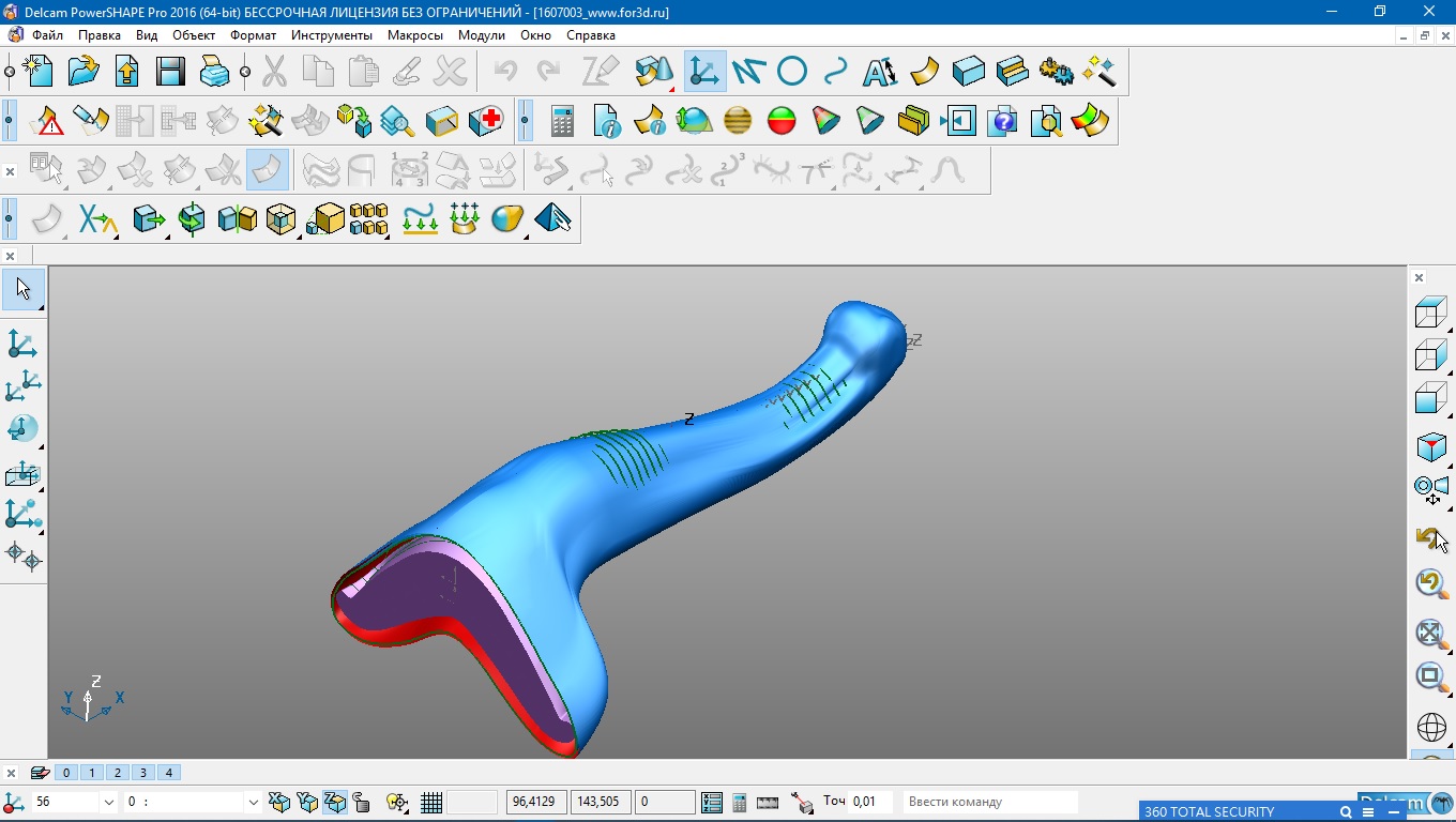

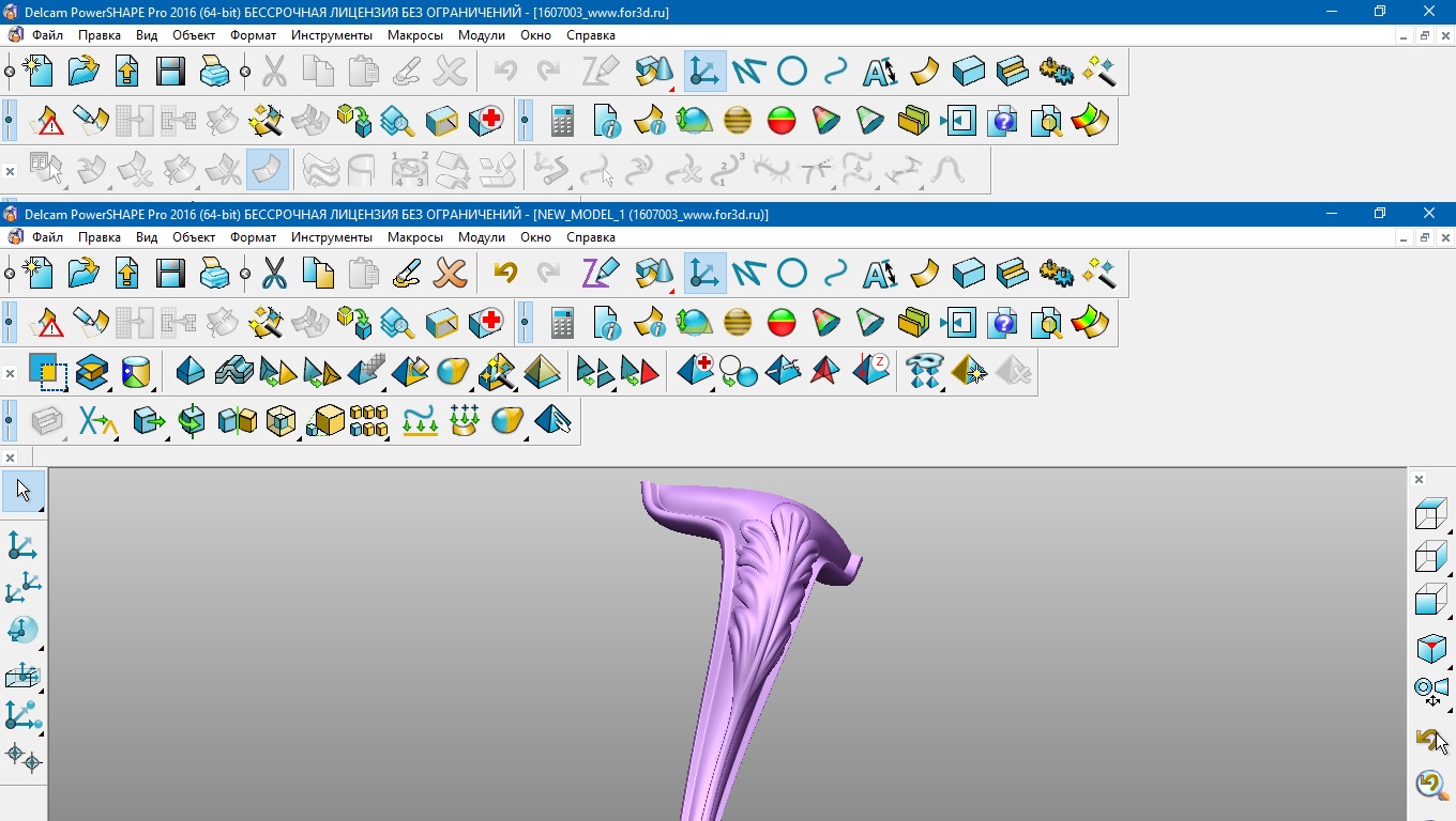

очень нужна помощь
третий день бьюсь с павермилл , ничего не выходит
понимаю что пропускаю важную мелочь но методом тыка ее не найду :cry:
закину скрины может кто увидит что не так
моделька ножка с ушами (4382 просмотра) <a class='original' href='./download/file.php?id=145463&mode=view' target=_blank>Загрузить оригинал (269.03 КБ)</a>
в павершейпе сделал плоскость <br />и задал нулевую точку (4382 просмотра) <a class='original' href='./download/file.php?id=145464&mode=view' target=_blank>Загрузить оригинал (212.76 КБ)</a>

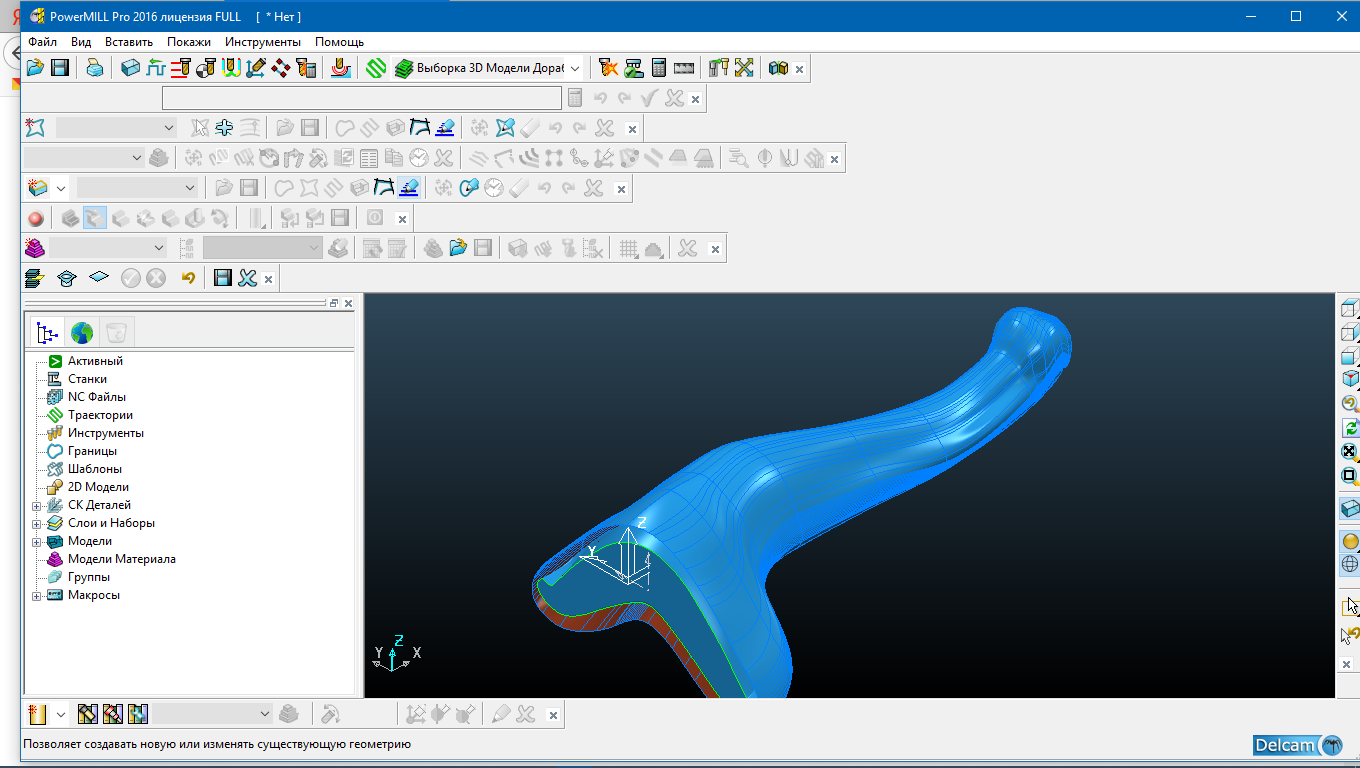

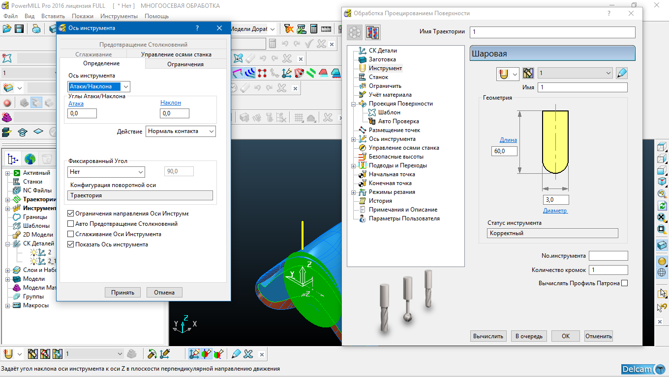

перенес модель в павермилл
делаю копию ск детали и поворачиваю ее чтоб ограничить инструмент
ножка после импорта (4375 просмотров) <a class='original' href='./download/file.php?id=145466&mode=view' target=_blank>Загрузить оригинал (185.35 КБ)</a>
ножка после импорта
открываем вкладку проекция поверхности <br />задаем инструмент<br />потом в кладке  управления осями ограничиваем до 4 осей (4374 просмотра) <a class='original' href='./download/file.php?id=145467&mode=view' target=_blank>Загрузить оригинал (195.8 КБ)</a>
задаем инструмент
вторая вкладка управления осями (4369 просмотров) <a class='original' href='./download/file.php?id=145468&mode=view' target=_blank>Загрузить оригинал (180.88 КБ)</a>

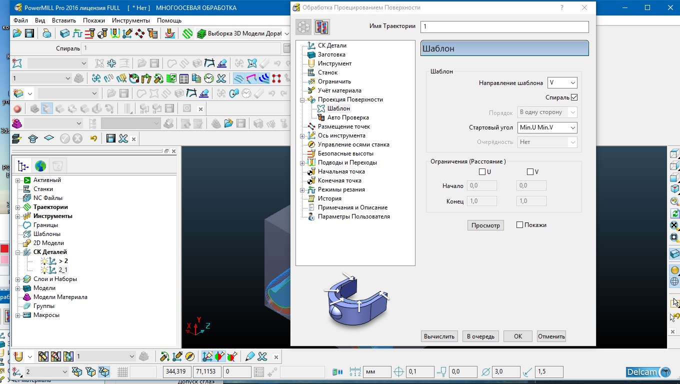

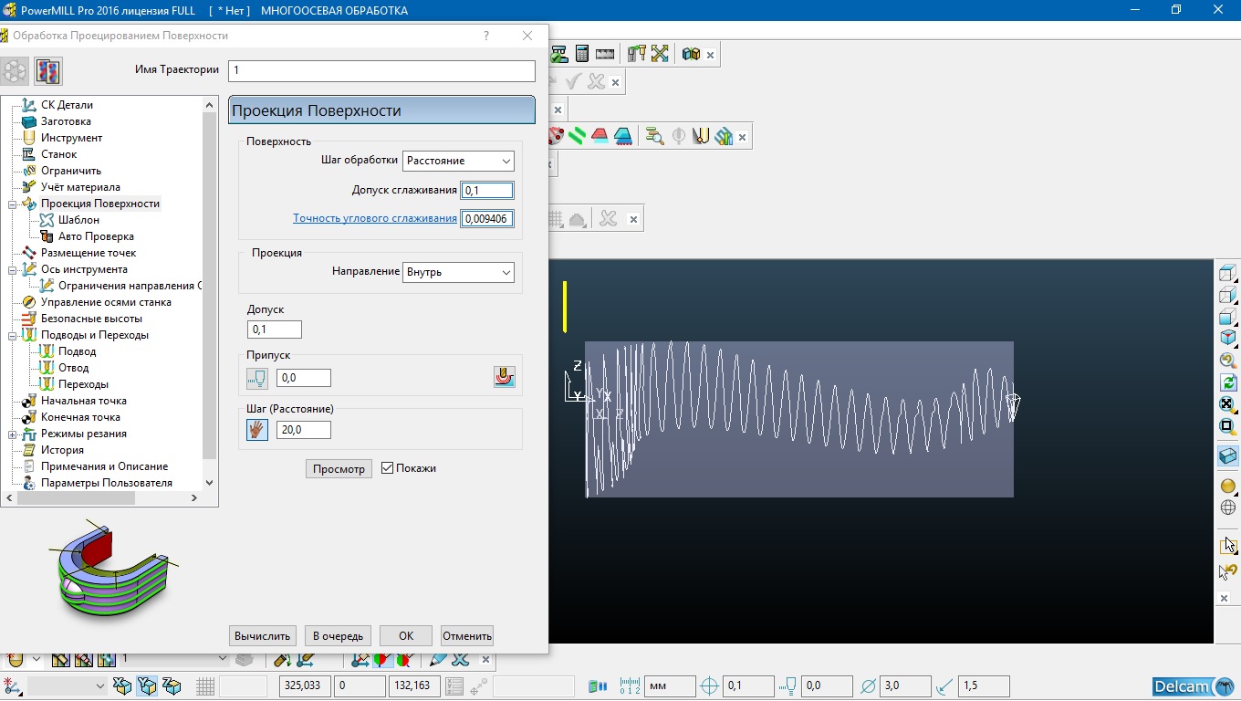

в вкладке проекция поверхности> шаблон
задам шаблон V обработка по спирали
задаем обработку по спирали (4369 просмотров) <a class='original' href='./download/file.php?id=145479&mode=view' target=_blank>Загрузить оригинал (270.56 КБ)</a>

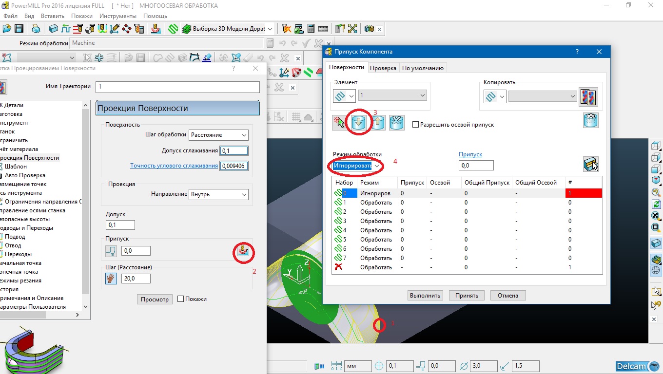

вкладке проекция плоскости заходим в переменный припуск<br />выделяем поверхность <br />закидываем в таблицу<br />ставим игнорировать<br />чтоб обработка шла по модели а не по контрольной поверхности (4369 просмотров) <a class='original' href='./download/file.php?id=145480&mode=view' target=_blank>Загрузить оригинал (264.64 КБ)</a>
ставим игнорировать

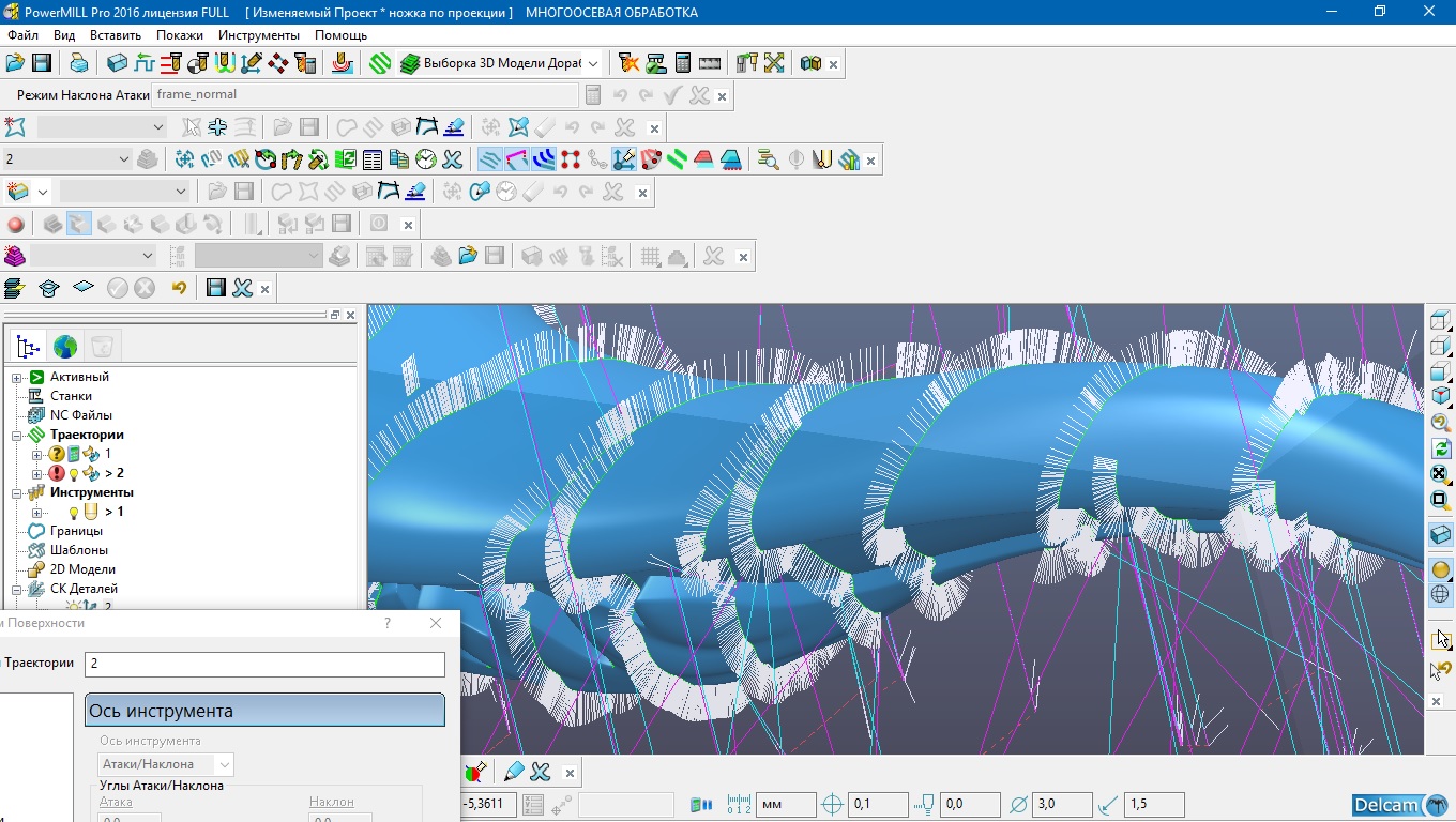

ставлю большой шаг 20мм
жму кнопку посмотреть и получаю на контрольной поверхности спираль
видно что не ровная спираль есть смещения по оси икс и обрывки траектории (4368 просмотров) <a class='original' href='./download/file.php?id=145481&mode=view' target=_blank>Загрузить оригинал (218.02 КБ)</a>
vovafed
Сообщения: 1810
Репутация: 325
Откуда: башкортостан
Re: Powermill помогите победить "проекция плоскости"
Сообщение vovafed »

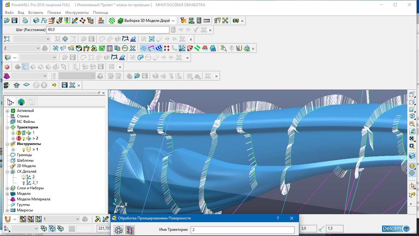

обработка по нормали шаблона
и по нормали модели
видно что и там и там при резком изменении нормали получается закорючина или переход
мозг кипит уже ,можно плюнуть и использовать другие траектории
но не будет соблюдаться нормаль к поверхности детали, и будут оставаться не доработанные области
по нормали к модели (4339 просмотров) <a class='original' href='./download/file.php?id=145482&mode=view' target=_blank>Загрузить оригинал (340.95 КБ)</a>
по нормали к модели
обработка по нормали шаблона(нарисованой поверхности) (4339 просмотров) <a class='original' href='./download/file.php?id=145483&mode=view' target=_blank>Загрузить оригинал (291.53 КБ)</a>
Сообщение jkwe45 »
Может дело в переходах? Ну, "короткие переходы" я ставлю "по поверхности", длинные - "безопасная"
Сообщение vovafed »
с переходами пробовал но их слишком много генерируется
похоже идет большое отклонение от спирали вдоль оси икс и в промежутки всталяются короткие отрезки траекторий
обычная 4 осевая нормально вычисляется проблема только с этой стратегией
Сообщение vovafed »

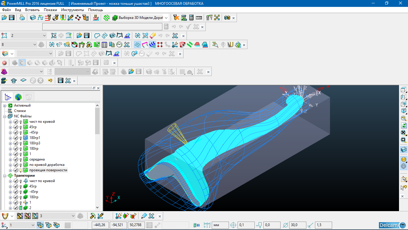

победил таки проекцию поверхности
как оказалось у меня был сложный шаблон с большими перепадами высот
самым сложным оказалось сделать простой шаблон и соблюсти при этом нормали
