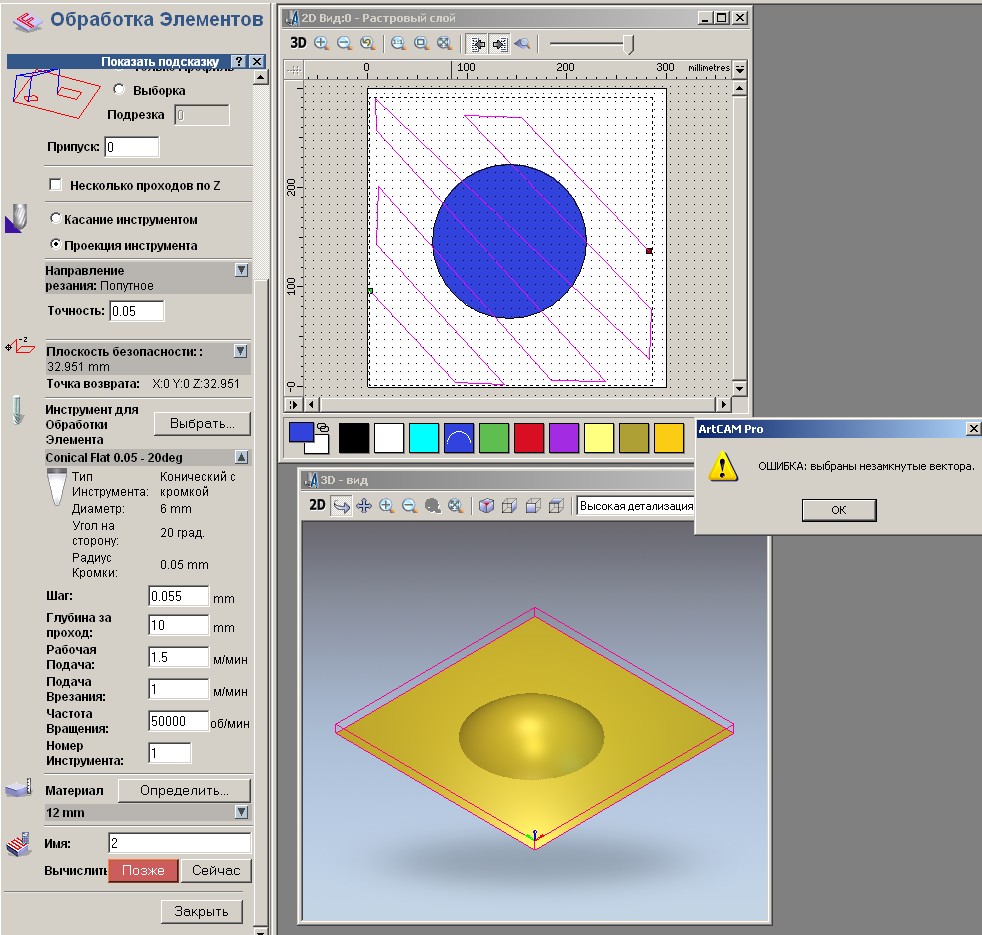

Всем добрый день!
вот вопрос такой дурацкий...

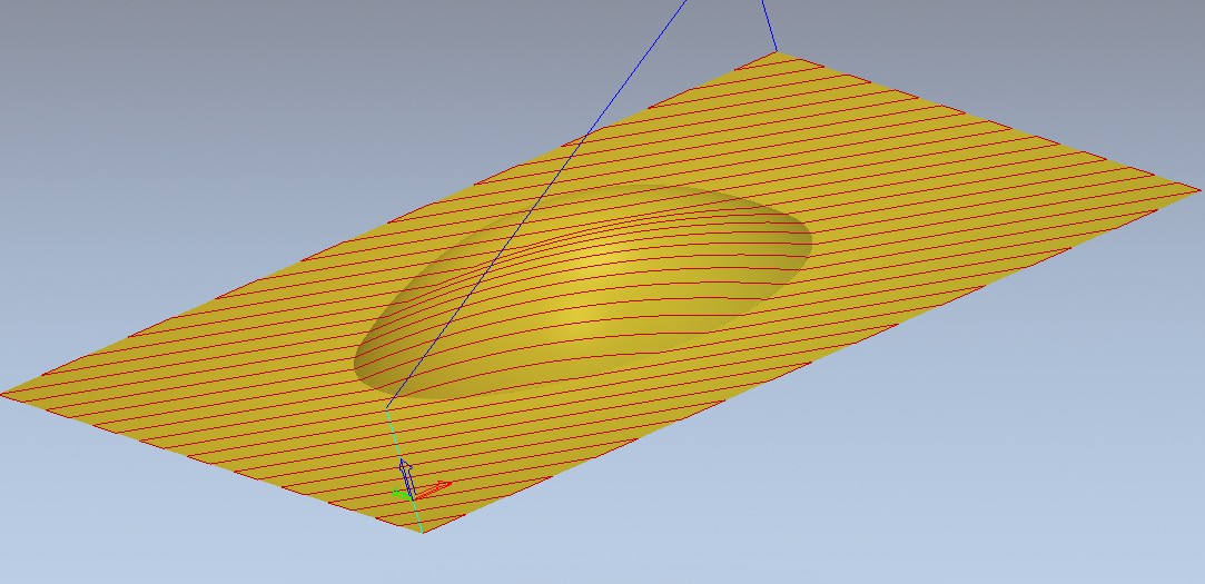

можно ли в арткаме (ну или еще где-то) сделать такую вещь:
чтоб инструмент двигался точно по моим векторам (незамкнутым или замкнутым, пересекающимся или нет) но при этом резал на глубину рельефа
примерно так как на картинке, но чтоб вектора движения, я сам мог рисовать.
вектор по рельефу.jpg (3790 просмотров) <a class='original' href='./download/file.php?id=145647&mode=view' target=_blank>Загрузить оригинал (122.54 КБ)</a>

в арткаме есть возможность УП спроецировать на рельеф...........

vovafed писал(а):https://www.chipmaker.ru/topic/73121/
так
в явном виде не катит...
вектор по рельефу ошибка.jpg (3746 просмотров) <a class='original' href='./download/file.php?id=145651&mode=view' target=_blank>Загрузить оригинал (219.93 КБ)</a>
хотя можно попробовать рисовать полилиниями в акаде, а потом конвертить в арткам...
правда при этом, при малой ширине линии, фреза два раза по одному участку ездить будет

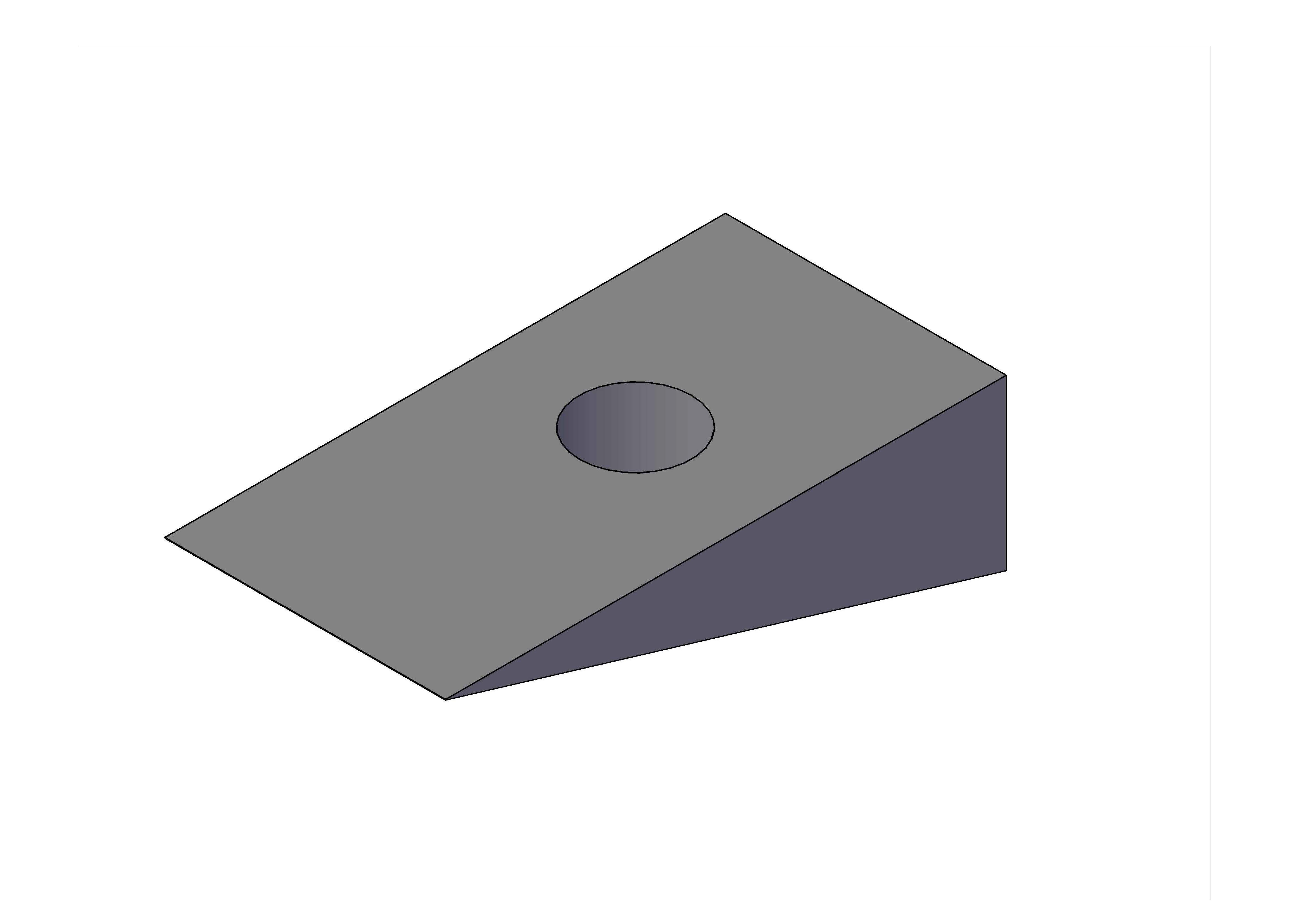

День добрый. Можно ли с помощью арткама изготовить данную деталь? Или лучше воспользоваться другой программой и какой? В арткаме пробовал, но получается только обработка рельефа целиком. Обрабатывается растром (фреза движится по всей модели "туда-сюда"). Но мне надо чтобы отверстия были выбраны точно (диаметр отверстия четко определен) и выборка отверстия осуществлялась по спирали. Деталь чертится в автокаде.

Ну тут можно по разному, но если нормально хочется, выложи чертежик. Как вариант наклонная плоскость одна программа, а отверстие вторая и сохранить как одну. Но картинка так себе, не хватает сечения ( возможно нужен второй установ и нехитрое приспособление )

Fagot писал(а):День добрый. Можно ли с помощью арткама изготовить данную деталь? Или лучше воспользоваться другой программой и какой? В арткаме пробовал, но получается только обработка рельефа целиком. Обрабатывается растром (фреза движится по всей модели "туда-сюда"). Но мне надо чтобы отверстия были выбраны точно (диаметр отверстия четко определен) и выборка отверстия осуществлялась по спирали. Деталь чертится в автокаде.
Отверстие вначале сделайте отдельно, а модель нарисуйте без него.

drey82 писал(а):Ну тут можно по разному, но если нормально хочется, выложи чертежик. Как вариант наклонная плоскость одна программа, а отверстие вторая и сохранить как одну. Но картинка так себе, не хватает сечения ( возможно нужен второй установ и нехитрое приспособление )
Деталь на самом деле немного сложнее.

Чертеж в формате Солидверкс. Могу выслать.
