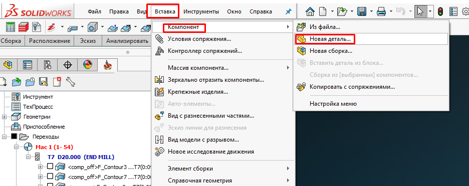

Привет. Такая ситуация, делаю сборку из двух деталей. Детали в stp, располагаю их как мне надо. Делаю на поверхности эскиз и ...... И не могу сделать бобышку чтобы использовать ее как заготовку. Как делаете вы?
Frezer_PU
Сообщения: 358
Репутация: 197
Re: SolidCAM
Сообщение Frezer_PU »
sima8520 писал(а):Привет. Такая ситуация, делаю сборку из двух деталей. Детали в stp, располагаю их как мне надо. Делаю на поверхности эскиз и ...... И не могу сделать бобышку чтобы использовать ее как заготовку. Как делаете вы?
Если в сборке то только с помощью добавления новой детали
Приложите хотя бы скрин для понимания того что вы хотите и как хотите заключить деталь в загтовку !
Детали у вас одинаковые с разными заготовками должны быть или просто рядом в одной заготовке типа плита ?
Дайте больше информации !

Всё, разобрался, спасибо!
