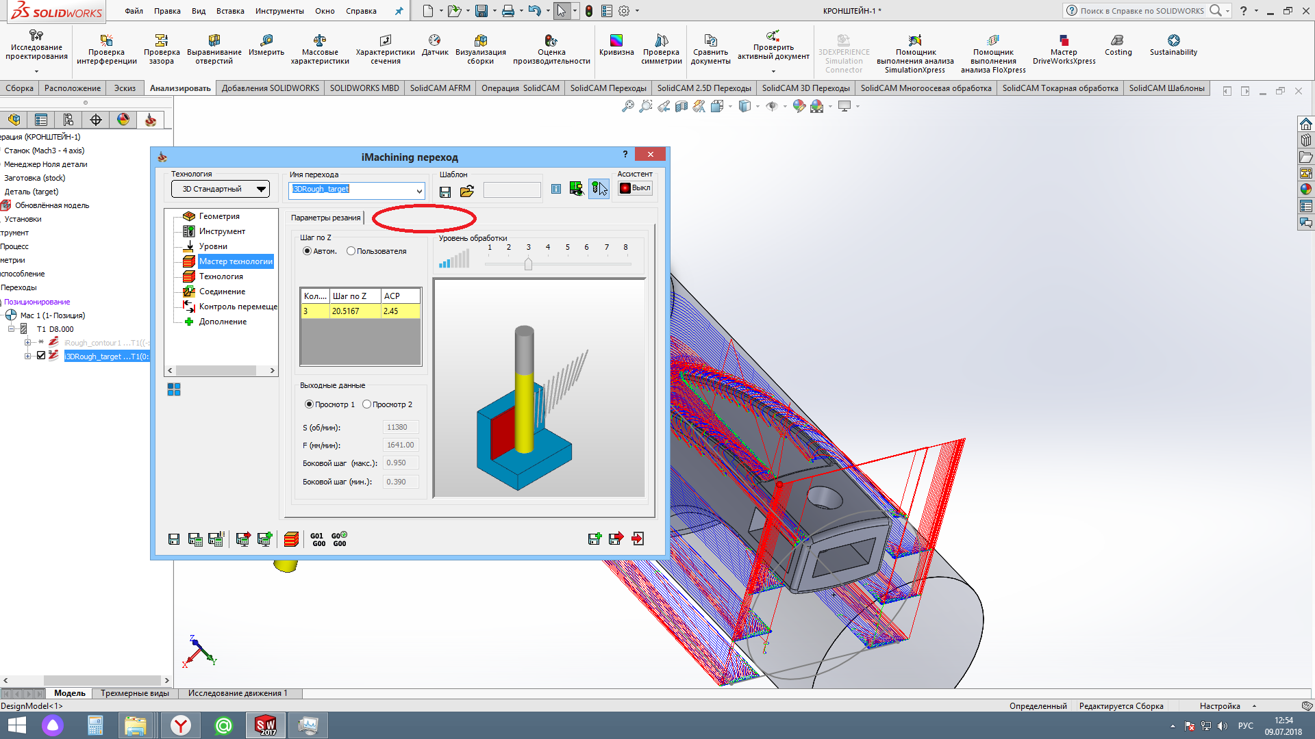

Граждане ! Катастрофа!
Поставил на новой машине SC2017 SP2 HF3
Куда-то вкладка делась "модификация параметров резания" :wik:
Где-то галку не поставил?

Frezer_PU
Сообщения: 358
Репутация: 197
Re: SolidCAM
Сообщение Frezer_PU »
Константин23 писал(а):Где-то галку не поставил?
Именно!

Константин23
Сообщения: 483
Репутация: 62
Откуда: Krasnodar
Re: SolidCAM
Сообщение Константин23 »
Понял,спасибо !
По второй картинке поставил,а проект то уже был создан без галки...
Помогло :good:

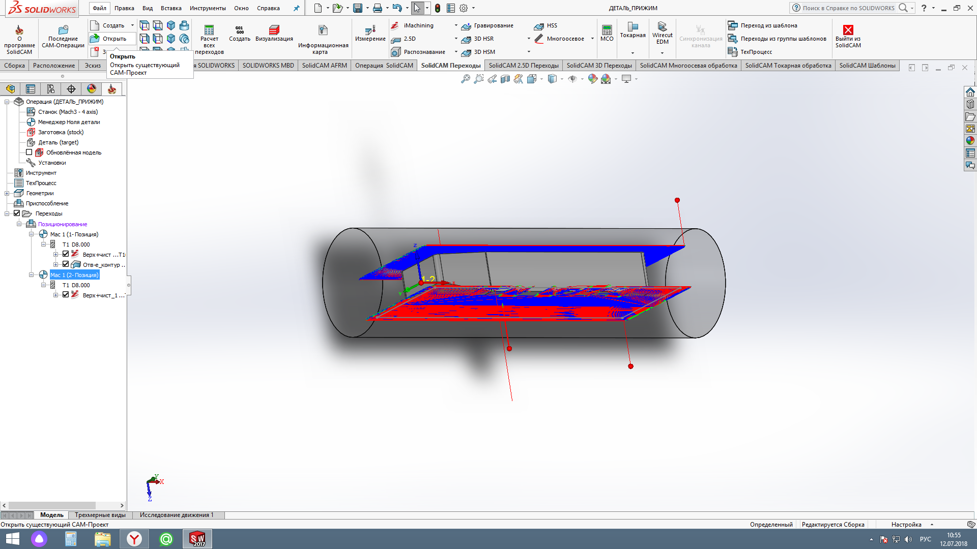

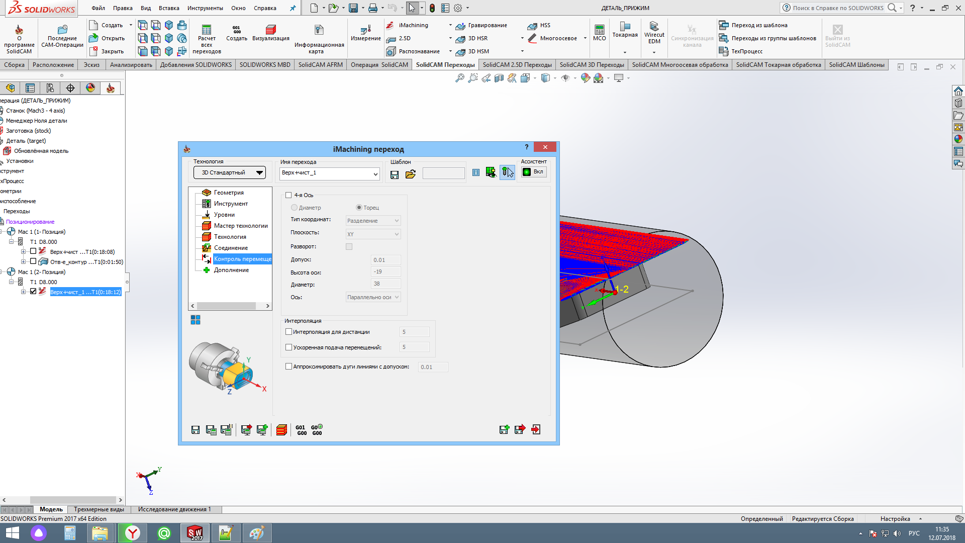

Еще нубский вопрос...
Продолжаю осваивать 4-ю ось
Со шнеками разобрался,пошел поток :cheesy:
Теперь мелочь в 2Д...
По этому видео не пойму ,где ось проварачивается
https://www.youtube.com/watch?v=bw2sIVyNOuA
Вижу в дереве кучу СК ...нолей детали,если по-солидкамовски
Создаю..
А в G коде А=0

Frezer_PU
Сообщения: 358
Репутация: 197
Re: SolidCAM
Константин23 писал(а):По этому видео не пойму ,где ось проварачивается
Ось поворачивается с помощью новой позиции материнской СК расположенной перпендикулярно плоскости или стороне обработки
К примеру МАС 1 это материнская СК и она имеет 1ю позицию и равна 0 градусов и установлена в центр оси вращения
МАС 1(1-позиция)
Далее необходимо обработать с другой стороны другой элемент который расположено относительно мат СК на 90 град, ты создаешь еще одну СК так же в центре оси вращения но повернув ее так чтоб ось Z была перпендикулярна той поверхности или плоскости элемента который надо обработать , после создаешь траекторию и в геометрии выбираешь новосозданную СК которая будет уже называться МАС 1 (2- позиция) и определяешь геометрию и после выбора траекторий и вывода УП между траекториями должен получится угол поворота равный позиции новой СК относительно материнской!

Frezer_PU
Сообщения: 358
Репутация: 197
Re: SolidCAM
Если все делаешь правильно а в G-код не выводит поворот значит причина в файле станка или посте!

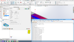

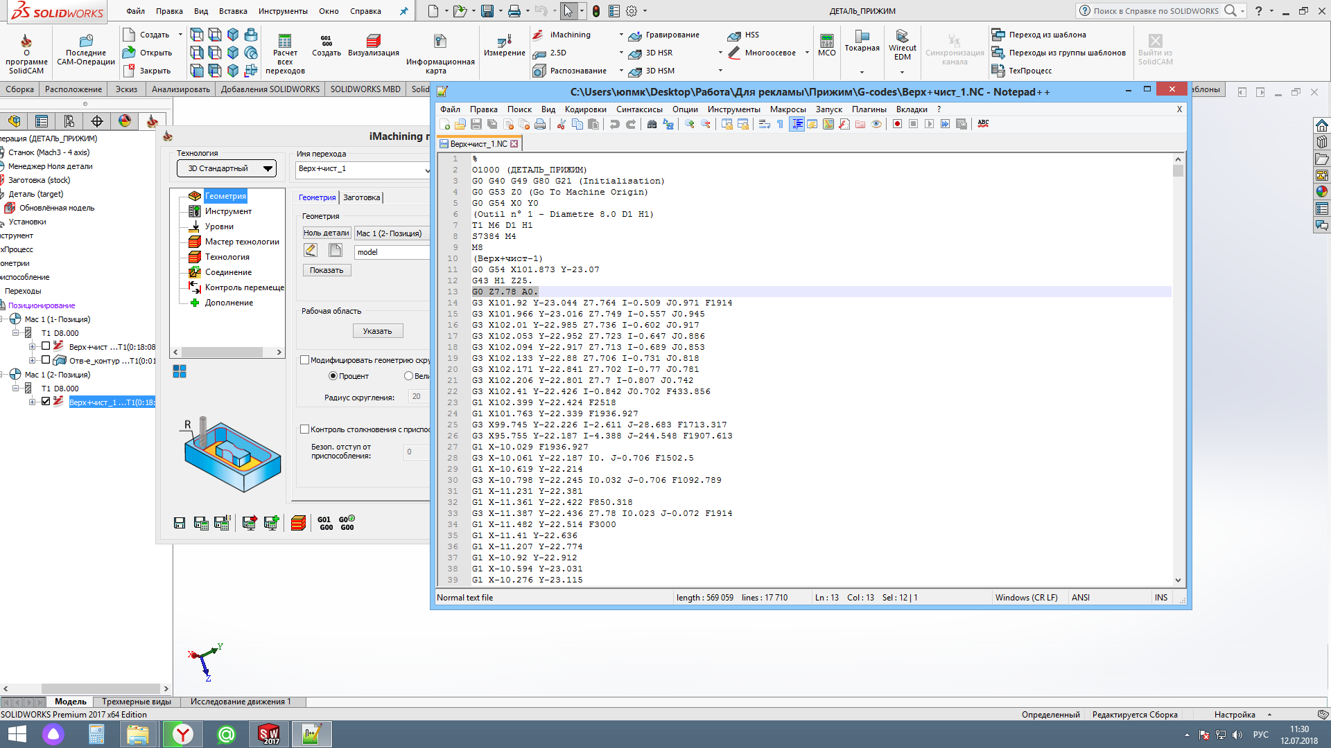

Константин23
Сообщения: 483
Репутация: 62
Откуда: Krasnodar
Re: SolidCAM
Именно так я и сделал (по видео)
Пост 4-х осевой
В G кодах и в начале и в конце стоят A0. :wik:
Пробовал общий файл кода делать,но A180. не увидел(((

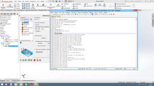

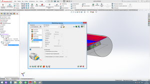

Константин23
Сообщения: 483
Репутация: 62
Откуда: Krasnodar
Re: SolidCAM
Пост шнеки пилит нормально,причем довольно не простые
Так.... а тут что надо делать?
2.png (3299 просмотров) <a class='original' href='./download/file.php?id=142741&sid=3ab2aa6dca7ff93e5a5abd36b5fe6283&mode=view' target=_blank>Загрузить оригинал (286.89 КБ)</a>

Frezer_PU
Сообщения: 358
Репутация: 197
Re: SolidCAM
Константин23 писал(а):Именно так я и сделал (по видео)
Пост 4-х осевой
Значит с постом что-то не то раз он не выводит угол поворота , попробуй для теста из базы выбери другой 4х станок и пост и выведи УП и посмотри есть там поворот или нет!

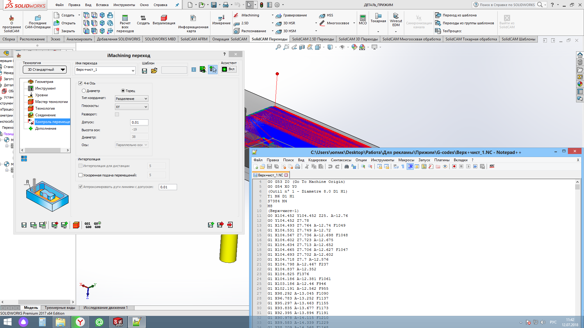

Константин23
Сообщения: 483
Репутация: 62
Откуда: Krasnodar
Re: SolidCAM
Щас попробую
А пока натыкал галок и начала крутиться....
Визуализация нормально,а к коде непонятные телодвижения А :wik:
Y стоит на месте
Попробую таки другой
3.png (3286 просмотров) <a class='original' href='./download/file.php?id=142742&sid=3ab2aa6dca7ff93e5a5abd36b5fe6283&mode=view' target=_blank>Загрузить оригинал (280.97 КБ)</a>
