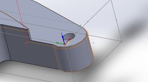

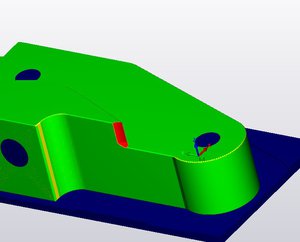

Товарищи, подскажите, как сделать отступ на размер фрезы, чтобы фаска не зарезала стенку?

Походу не с той стороны фаску просто делает программа, там есть справа/слева проход, глянь

Сторона правильная, контур правильно обводит, именно вход выход, по идеи должен делать отступ, чтоб не до конца линии резал, но найти не могу. В край нарисую контур эскизом, но надеюсь есть более цивилизованный способ

MGG писал(а):Товарищи, подскажите, как сделать отступ на размер фрезы, чтобы фаска не зарезала стенку?

MGG писал(а):Сторона правильная, контур правильно обводит, именно вход выход, по идеи должен делать отступ, чтоб не до конца линии резал, но найти не могу. В край нарисую контур эскизом, но надеюсь есть более цивилизованный способ
там же можно угол подвода менять
можно подвод по касательной в 90 градусов сделать

Не, выше в ролике есть отступ, какой подвод не делай, без отступа будет зарез.
Сразу следующий вопрос, после черновой аймаш, контур ясно как чистовой делать, а как делать карман с дном, чтоб он не делал бестолковый холостой проход?

MGG писал(а):Сразу следующий вопрос, после черновой аймаш, контур ясно как чистовой делать, а как делать карман с дном, чтоб он не делал бестолковый холостой проход?
А вы не делайте аймашем чистовую как показала мне практика это не практично , аймашь это зверь черновой выборки и только,до тех пор пока в нем не реализуют чистовые с полным набором настроек стратегий контур и карман а не частично как сейчас, по этой причине лично я использую аймаш только для выборки черноты а Контур и Карман для чистового подбора , что собственно и показано в видео выше если посмотреть его и послушать внимательно полностью от и до !
Лучше не полениться и сделать несколько траекторий и иметь возможность гибко настраивать и контролировать каждую чем одну которая якобы делает много операций но почти не подвержена контролю!
Когда вы создаете траектории отдельно вы в случае необходимости можете вывести каждую в УП и прогнать заново к примеру чистовую, а вот если в одной траектории у вас и черн и чист (аймаш) то чтоб повторно прогнать чист вам надо ждать пока отработает черн а это потраченное время в пустоту !

Именно так я и хочу сделать сначала черновая аймашем, потом чиставая.. Просто если карман с дном , то обычная стратегия карман, все равно делает холостой проход перед чистовой.
dtw.moscow@gmail.com
Сообщения: 8408
Re: SolidCAM
Ты про холостой ход по контуру?
Если про него, то поставь на стенку 0 и сними галку с чистового

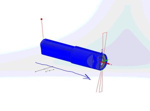

Кто подскажет, роторная обработка идет почему то по направлению Х+ (на картинке синяя стрелка), как развернуть ее в обратную сторону? Чтобы шло от нуля в Х-?
P.S. Разобрался сам. В 15 Solidcam нету опции выбора начальной и конечной координаты, только выбор угла. В 17 уже есть.
