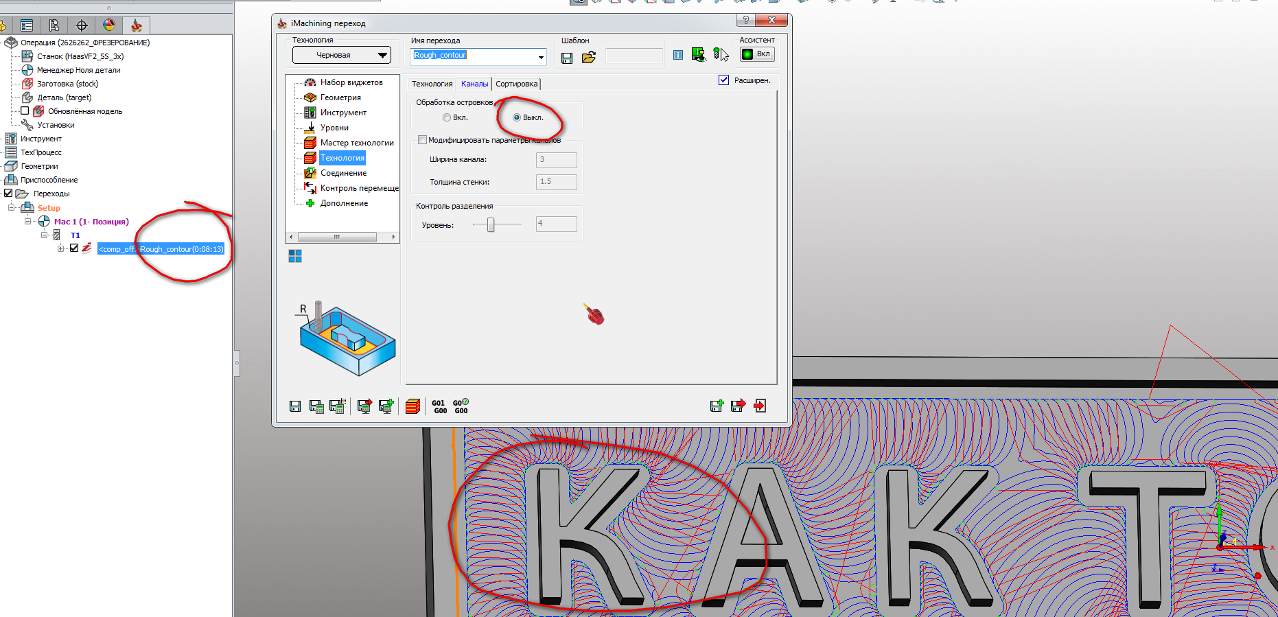

Единственное, при таких размерах фрез, обработка поля 25ммх100мм фрезой 0,5мм при скорости 100мм/мин - 8 часов 17 минут и это если снимать в один проход сразу 0,5мм.
Скриншот 2018-04-17 22.33.03.png (3076 просмотров) <a class='original' href='./download/file.php?id=137363&mode=view' target=_blank>Загрузить оригинал (254.19 КБ)</a>
выключи обработку ОСТРОВКОВ ( технология----каналы--обработка островков)

Makar32 писал(а):выключи обработку ОСТРОВКОВ
Т.е вы предлагаете отключить финишный обход островов, как-то не Фэн-шуй. Вот стратегию с трохоидальной на попутную можно изменить.
НЕТ) почему у него столько времени занимает обработка?? потому что каждую букву фреза обходит адаптивом, если отключить обработку островков, то фреза не будет каждую букву обрабатывать как отдельный островок
2018-04-18_140532.png (3005 просмотров) <a class='original' href='./download/file.php?id=137431&mode=view' target=_blank>Загрузить оригинал (201.61 КБ)</a>
2018-04-18_140448.png (3005 просмотров) <a class='original' href='./download/file.php?id=137432&mode=view' target=_blank>Загрузить оригинал (231.11 КБ)</a>

Сообщение maxx2000orel »
Я именно про это и говорю. Обработка адаптивная но стиль движения называется трохоида. Это одна из стратегий ВСО, тут либо скорость поднимать до первой космической, либо отключать её.

Сообщение Kachik »
Теперь, я, чего-то не понимаю... Отключаю галку и траектория к стенкам вообще не приближается, о какой чистовой идёт речь ?
Скриншот 2018-04-18 16.40.41.png (2982 просмотра) <a class='original' href='./download/file.php?id=137464&mode=view' target=_blank>Загрузить оригинал (251.78 КБ)</a>
