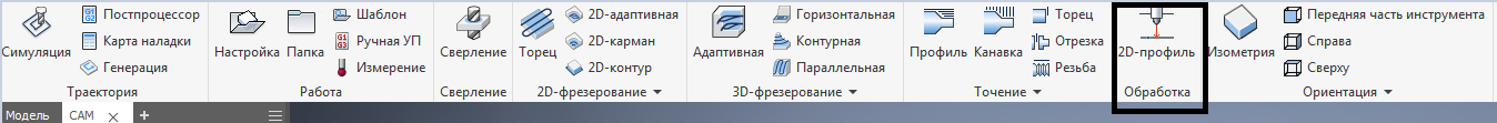

Добрый времени суток! Кто-нибудь из пользователей форума использовал продукт Inventor HSM для получения УП? Конкретно интересует операция обработка 2D профиля.
Операция (4657 просмотров) <a class='original' href='./download/file.php?id=131333&mode=view' target=_blank>Загрузить оригинал (41.71 КБ)</a>
Операция

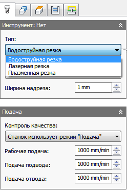

Какие параметры задавать для выбранного инструмента лазерная резка?

те, которые в ттх станка указаны.

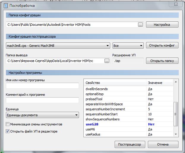

Спрошу в этой теме, может подскажет кто. Делаю УП в инвенторе. Пользую Mach3. Так вот, перемещение фрезы в начале от нулевой точки, и в конце, после отработки программы в нулевую точку происходит на высоте 0 по Z. Все переходы внутри программы в соответствии с выбранными параметрами. Как быть, куда копать?

Разобрался!
В постпроцессоре по умолчанию стояло (G28-да). Поставил (нет) Теперь Z кочует к началу рабочей траектории на высоте, на которую поднял вручную после обнуления.
2018-04-14_13-42-06.jpg (4434 просмотра) <a class='original' href='./download/file.php?id=137116&mode=view' target=_blank>Загрузить оригинал (58.97 КБ)</a>
