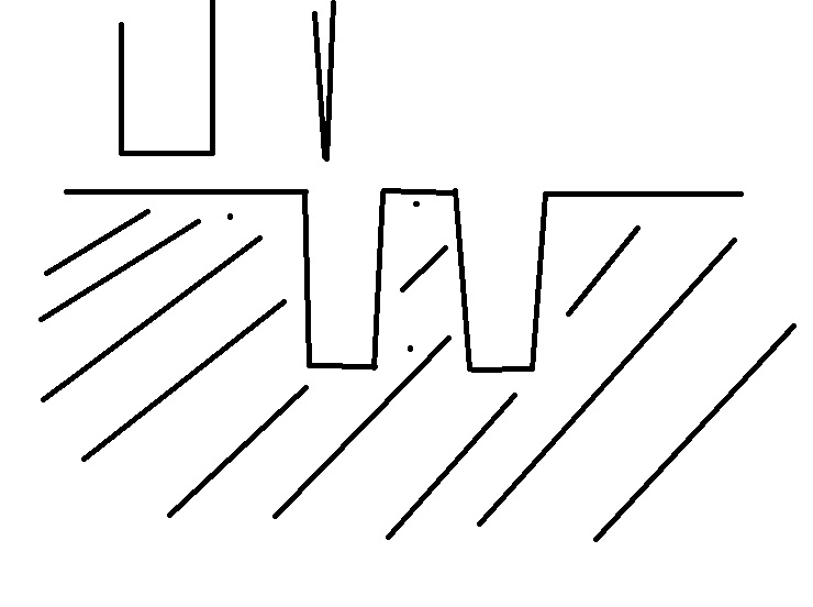

Если после черновой обработки делать чистовую обработку в НЕСКОЛЬКО ПРОХОДОВ(там отдельная галочка), то фреза делает лишние проходы в местах отсутствия материала, как будто первой(черновой) и не было совсем, что значительно увеличивает время обработки? Можно ли как-нибудь с этим бороться или я что-то делаю неправильно? Просто нельзя сделать обработку рельефа за один проход, если в рельефе есть глубокие впадины, которые черновая фреза из-за большего диаметра не достала. Или просто ставить очень маленькую скорость с запасом на эти впадины?

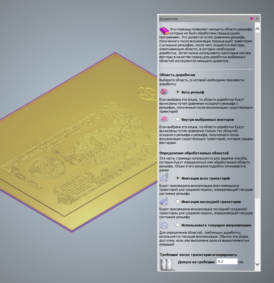

А зачем чистовую делать за несколько проходов? Припуск 0,5мм и за один проход резать.
Но если так нужно, то после первого чистового прохода можно назначить доработку. Тогда будет резать то, что не дорезало раньше.

чистовую в несколько проходов мне необходимо сделать из-за нескольких глубоких впадин.
На этом кривом рисунки я изобразил деталь, черновую и чистовую фрезы. т.к черновая эти отверстия пропустит, то чистовой там уже не 0,5 мм достанется, а целый сантиметр.
21238568 - копия - копия - копия (2).jpg (5129 просмотров) <a class='original' href='./download/file.php?id=125965&mode=view' target=_blank>Загрузить оригинал (51.14 КБ)</a>
Сообщения: 3023
Re: Почему artcam не учитывает черновую обработку?
bex_ivan писал(а):то чистовой там уже не 0,5 мм достанется, а целый сантиметр.
Не нужно бояться резать на всю режущую часть фрезы. Я, в основном, фрезой R0.5 с режущей частью 30мм и на всю глубину сразу. И нормально. Наклонное врезание ставить нужно не забывать. И при врезании скорость немного скинуть.

Да, я с вами согласен, только приходится из-за пару таких моментов скидывать скорость, что значительно увеличивает время обработки. Именно функция "в несколько проходов" решила бы эту проблему

Сообщения: 3023
Доработка учитывает предшествующую обработку.

shalek писал(а):Доработка учитывает предшествующую обработку.
В арткаме?
Сообщения: 3023
Enot_1 писал(а):В арткаме?
в арткаме. Я выше скриншот приложил. Пару раз и сам этим пользовался.
