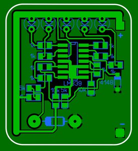

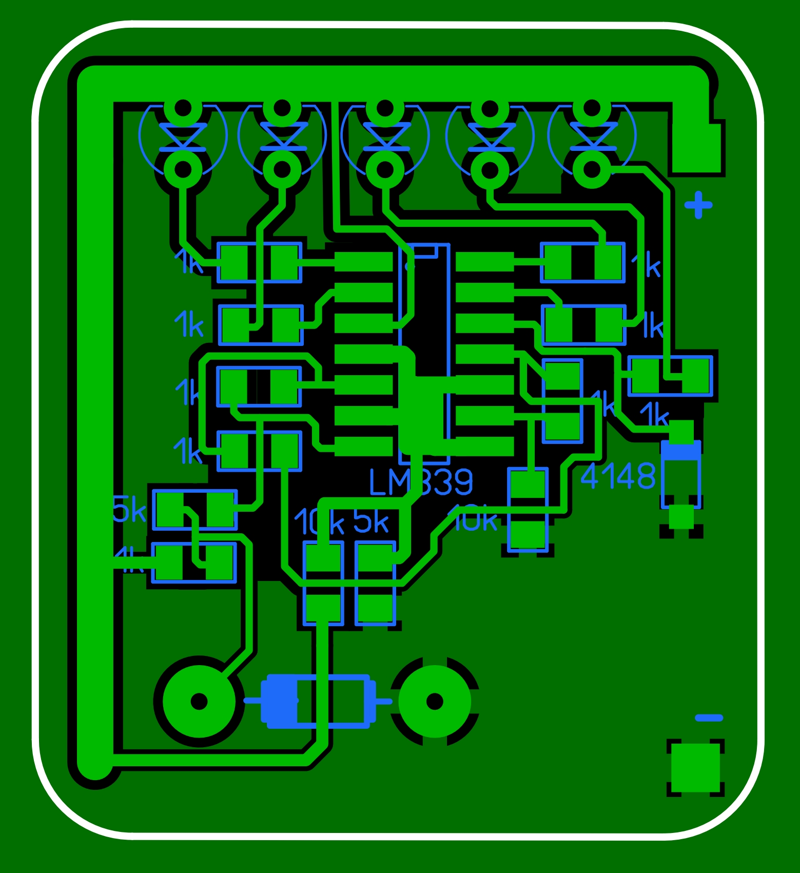

Lecter писал(а):Вот плата к примеру.
файлы не совсем корректные, в слое контура есть лишний общий прямоугольник и четыре окружности в нижней плате, продублированные в файле сверловки. А так - нормально все во флаткаме обрабатывается.

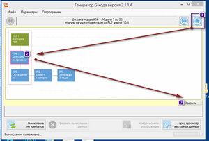

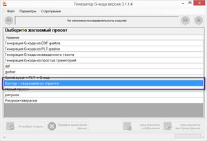

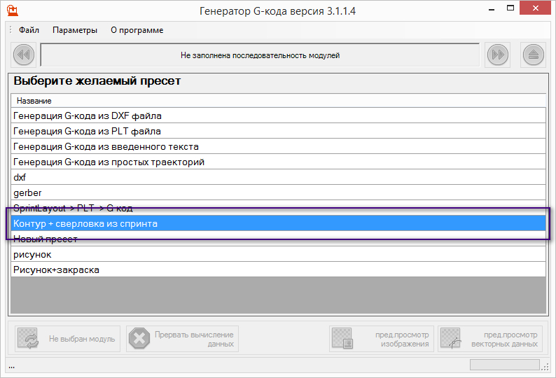

Порядок работы следующий:

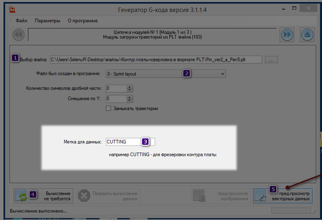

При запуске программы нужно выбрать двойным кликом мыши указанный пресет.
2017-10-21_004728.jpg (6617 просмотров) <a class='original' href='./download/file.php?id=122624&mode=view' target=_blank>Загрузить оригинал (189.67 КБ)</a>
В результате чего откроется первый модуль:
2017-10-21_004848.jpg (6617 просмотров) <a class='original' href='./download/file.php?id=122625&mode=view' target=_blank>Загрузить оригинал (586.06 КБ)</a>

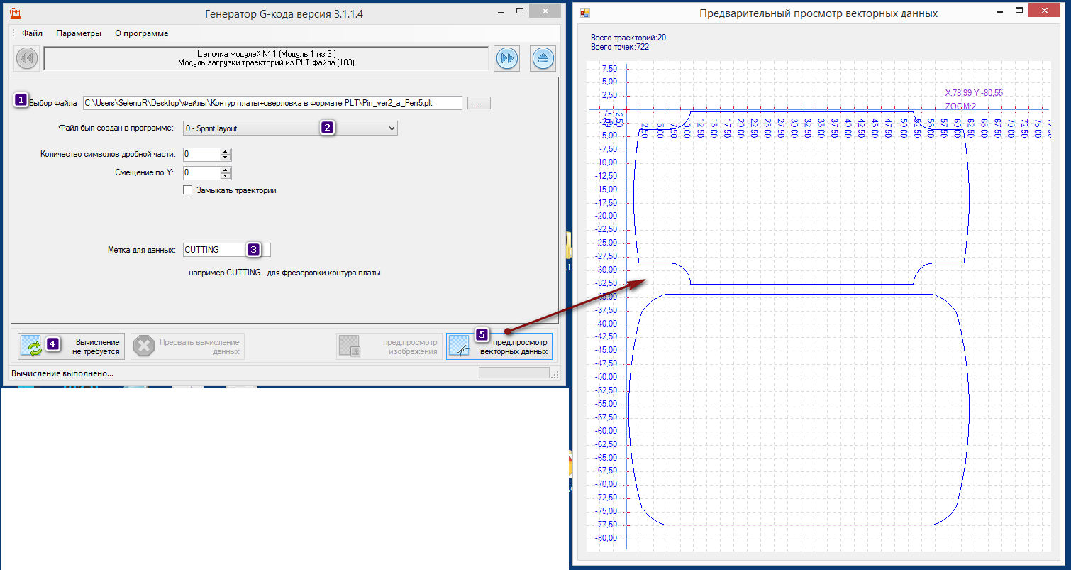

Где нужно
1 - указать файл
2 - указать программу в которой создан
3- прописать название метки которая будет присвоена всем траекториям, что-бы при генерации G-кода можно было отделить данные которые для фрезеровки, от данных которые для сверловки.
4- нажать вычислить
5- нажать что-бы посмотреть на результат полученных данных, и убедиться что всё нормально.

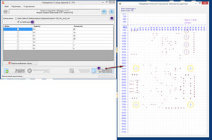

Далее переключается на следующий модуль:
2017-10-21_005246.jpg (6617 просмотров) <a class='original' href='./download/file.php?id=122628&mode=view' target=_blank>Загрузить оригинал (201.3 КБ)</a>
2017-10-21_005319.jpg (6617 просмотров) <a class='original' href='./download/file.php?id=122629&mode=view' target=_blank>Загрузить оригинал (231.77 КБ)</a>

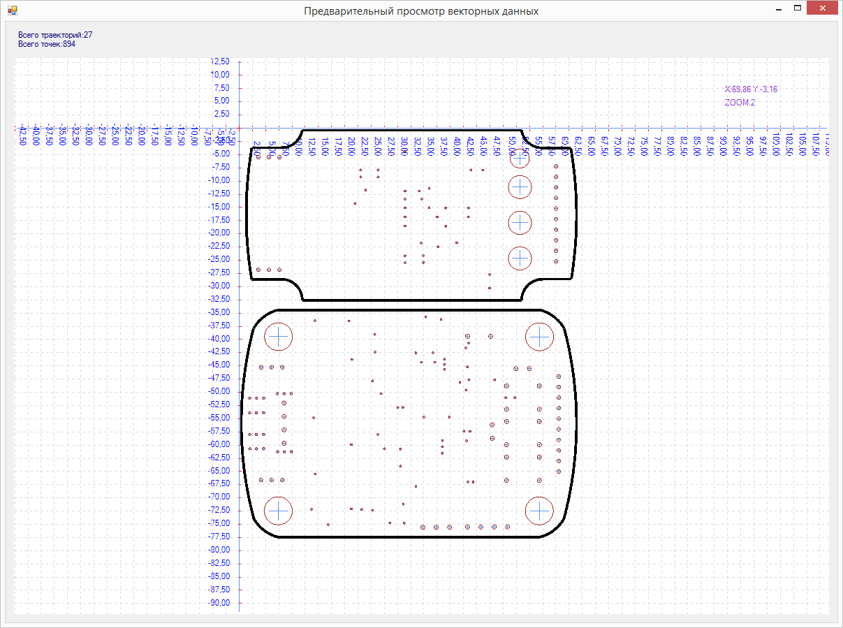

В котором нажимаем кнопку, и получаем траектории для фрезеровки, и сверловки.
При нажатии кнопки предварительного просмотра, можем посмотреть всё ли верно сопоставилось:
2017-10-21_005358.jpg (6617 просмотров) <a class='original' href='./download/file.php?id=122630&mode=view' target=_blank>Загрузить оригинал (692.4 КБ)</a>

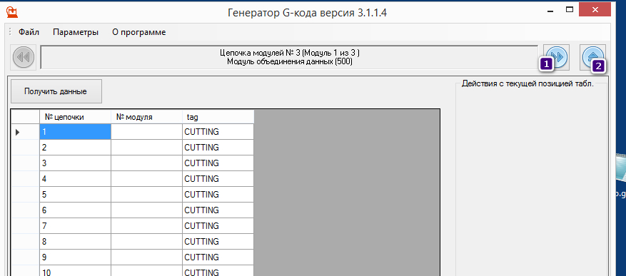

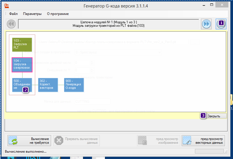

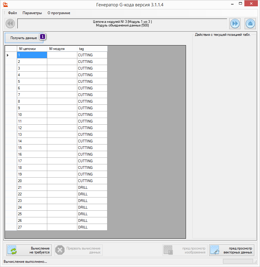

Пресет представляет собой некую таблицу с модулями, и переключение между строками выполняется с помощью кнопки №2
2017-10-21_005420.jpg (6613 просмотров) <a class='original' href='./download/file.php?id=122631&mode=view' target=_blank>Загрузить оригинал (117.93 КБ)</a>
А вот в пределах одной строки можно пользоваться кнопкой №1, т.к. дальше нужно переключаться по модулям в правую сторону.

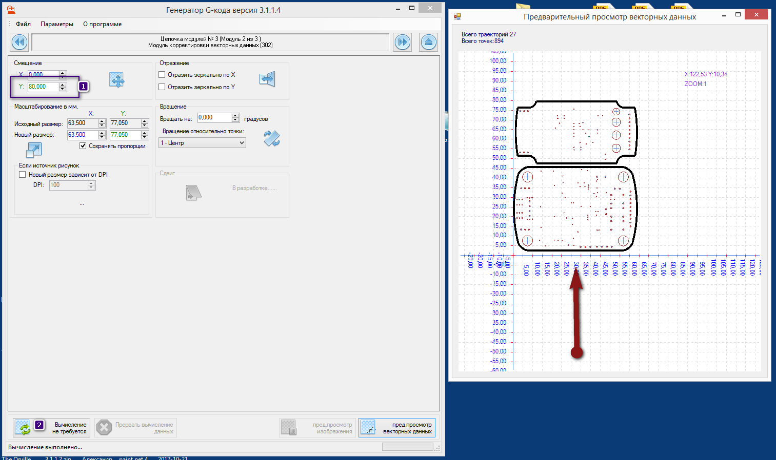

После объединения, возможно потребуется сместить все данные, для этого можно сделать так:
2017-10-21_005520.jpg (6613 просмотров) <a class='original' href='./download/file.php?id=122632&mode=view' target=_blank>Загрузить оригинал (605.09 КБ)</a>
Указать смещение, и нажать кнопку вычислить, и в окне предварительно просмотра можно увидеть результат.

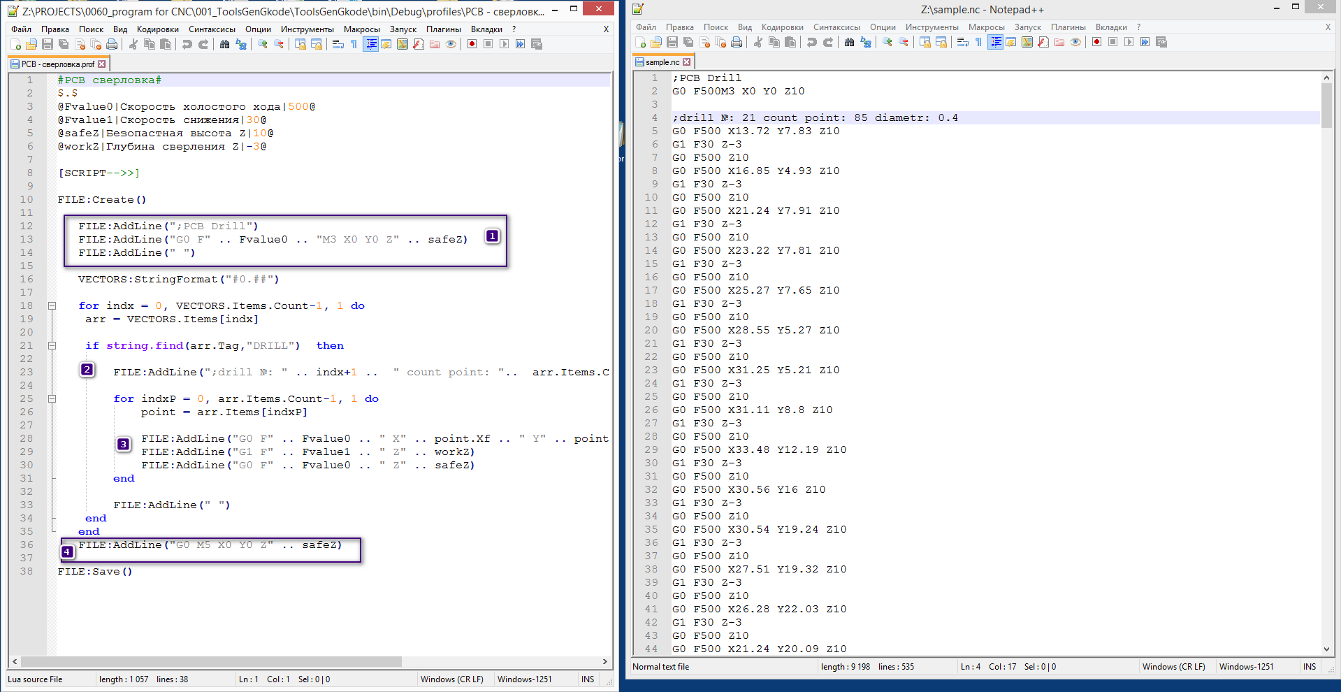

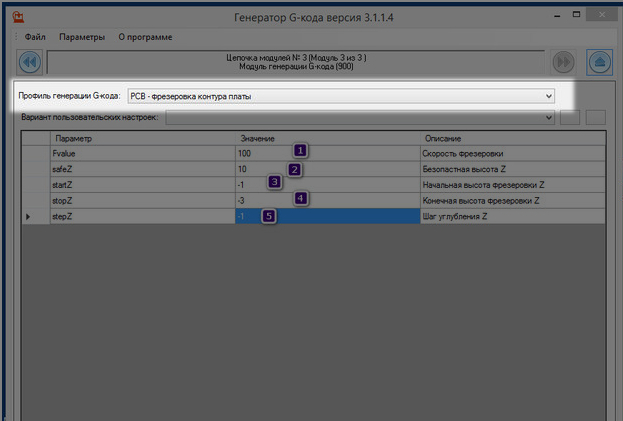

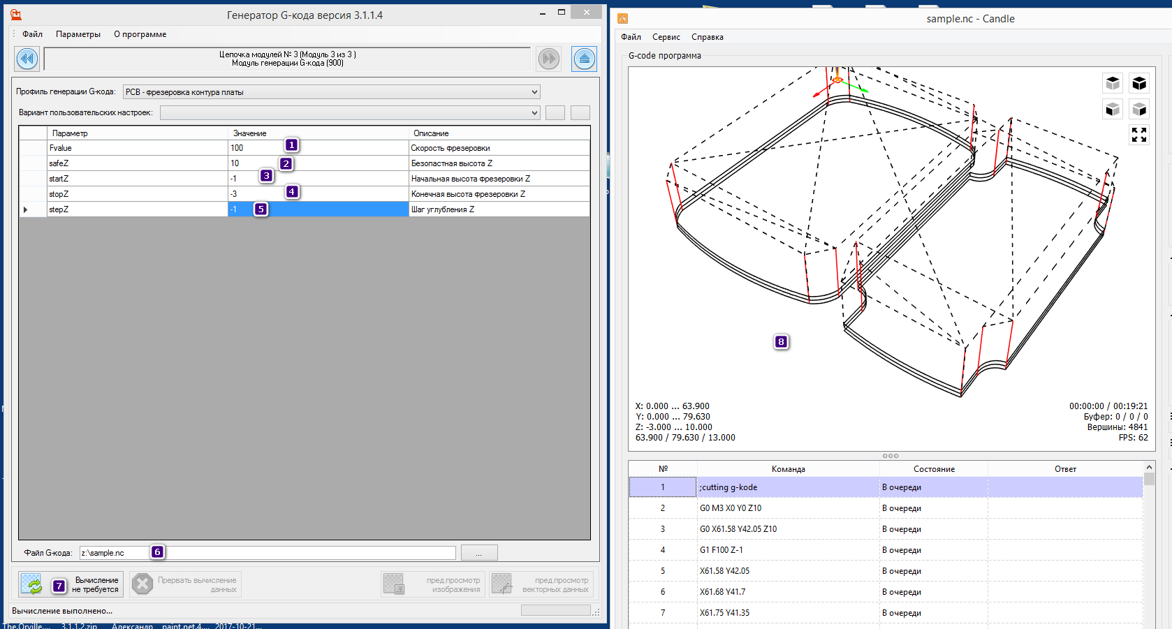

И переключившись в последний модуль генерации G-кода будет доступно 2 профиля станка (профиль - это набор правил, и пользовательских параметров по которым генерируется G-код) Выбрав фрезеровку:
2017-10-21_011038.jpg (6613 просмотров) <a class='original' href='./download/file.php?id=122633&mode=view' target=_blank>Загрузить оригинал (527.95 КБ)</a>
Можем указать несколько параметров, и получить результат :-)

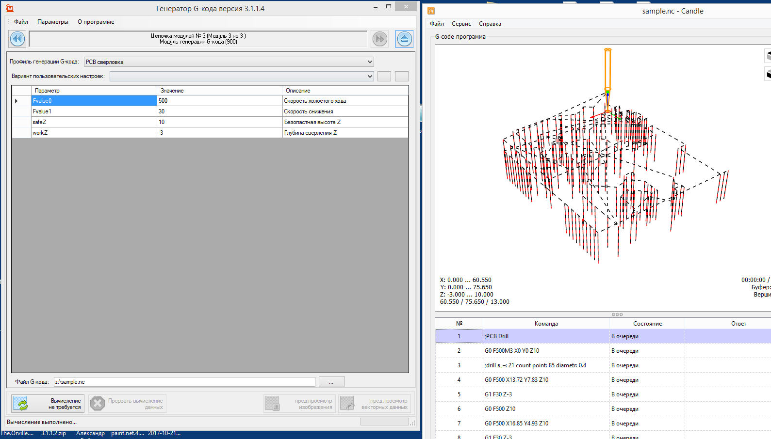

После этого выбрать профиль сверловки, и так-же получить результат:
2017-10-21_011158.jpg (6613 просмотров) <a class='original' href='./download/file.php?id=122634&mode=view' target=_blank>Загрузить оригинал (556.8 КБ)</a>
Единственное что касается сверловки различными диаметрами, тут нужно будет профиль который вместе с программой в каталоге "profiles" скорректировать под себя:
2017-10-21_011336.jpg (6613 просмотров) <a class='original' href='./download/file.php?id=122635&mode=view' target=_blank>Загрузить оригинал (937.08 КБ)</a>
1 - указать какой текст должен быть перед началом сверловки
2 - возможно удалить эту информационную строку
3 - возможно поправить передвижение к точке сверловки, и сверловку
4 - и поправить окончание сверловки.

Спасибо, по первому вопросу, на Ваших скринах (последних) есть объемное изображение результата, мне не удалось его открыть
Сообщения: 6140
Re: Какое ПО использовать для сверловки и обрезки по контуру
Frezer_PU писал(а):А почему к примеру нельзя сделать контур платы и расположение отверстий в солиде
Не очень понимаю, вы мне предлагаете 100500 отверстий вручную как-то в солиде рисовать ?
Этож долбануться можно...
Пользовался flatcam... немного linux way, но разобраться можно довольно быстро.
Делает и кривые контуры, и дырки :) и всё остальное.
Сообщения: 4605
Lecter писал(а):на Ваших скринах (последних) есть объемное изображение результата, мне не удалось его открыть
Это не из моей программы :-) это программа для работы с GRBL контроллерами вот эта: https://github.com/Denvi/Candle на мой взгляд лучшая в работе с контроллерами.

И еще вопрос, хотел сделать скругленные углы у платы, делал их с помощью фигуры круг, которую можно "обрезать" и оставить 1/4 часть, чтобы сделать скругление. Ну и так далее для всех четырех углов платы. Получилось нечто подобное (фото). Станок не желает идти по периметру, как например с квадратом, а сначала вырезает эти закругленные углы а потом соединяет их разрезом. В итоге получается неровно из-за того что фреза по два раза заходит в одно место, сначала для вырезки закругления, потом для вырезки прямой линии между закруглениями....как заставить станок "ходить по периметру", из точки А зашел, по периметру вырезал, в точку А вернулся.
С квадратом такого нет, фигура цельная, и режется как надо...

Начал смотреть PLT файл, в нем контур платы состоит не из 1 отрезка, а из разных, в связи с чем получить нормально траекторию не получается, попробую сегодня вечером в спринте посмотреть как можно сделать одну траекторию, если не получиться, то нужно будет тогда добавить возможность объединять траектории в одну.
И с файлом сверловки тоже какая-то ошибка.... при сохранении ты какую единицу измерения используешь?

Милиметр вроде, сейчас не могу проверить. А по поводу создания пустого файла? Как не пытался, файл получается практически пустой. Ошибка в программе или я что то делаю не так?
По поводу траекторий, да, в спринте сделать одну не получается. Хорошо бы их (траектории) объединять, как например ArtCam делает

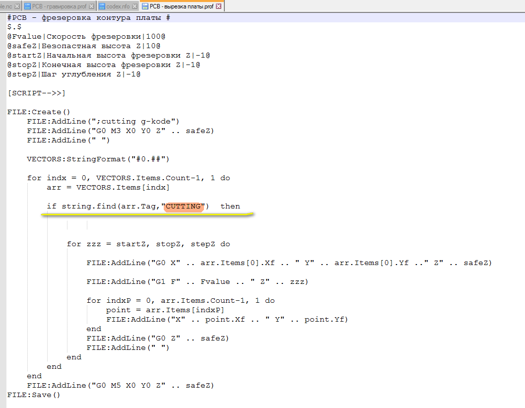

Вот из-за чего и не формируется G-код:
2017-11-04_232003.jpg (6360 просмотров) <a class='original' href='./download/file.php?id=123742&mode=view' target=_blank>Загрузить оригинал (146.99 КБ)</a>
В этом поле стоит значение PLT по умолчанию, в связи с чем, на странице генерации G-кода при выборе этого профиля станка:
2017-11-04_232205.jpg (6360 просмотров) <a class='original' href='./download/file.php?id=123743&mode=view' target=_blank>Загрузить оригинал (102.64 КБ)</a>
и не формируется G-код.

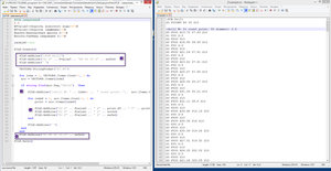

В каталоге с программой, есть каталог: profiles, в котором есть файл: PCB - вырезка платы.prof если его отрыть блокнотом, то там будет такая строка:
2017-11-04_232625.jpg (6360 просмотров) <a class='original' href='./download/file.php?id=123744&mode=view' target=_blank>Загрузить оригинал (363.31 КБ)</a>
И фразу CUTTING поменяй на PLT и должно получиться.
