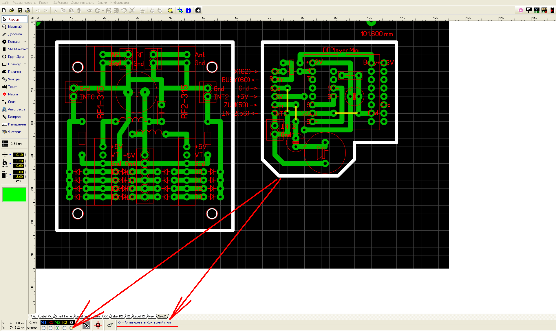

Какое ПО использовать для сверловки и обрезки по контуру ПП
Платы создаются в sprint-layout60, каким ПО пользоваться далее? Создавать гербер-файл или PLT? Мне необходимо сверлить отверстия и резать плату по контуру, фрезеровка дорожек пока не нужна. Станок - китайский CNC 3018 с GrblController-ом для управления.
Подскажите какую связку использовать. Спасибо

солидкам, а перед ним еще и солидворкс, в который надо как-то предварительно запихать файл excellion, для простой сверловки - сурово, выбор настоящих челябинцев)
я использую flatcam, интерфейс там, правда, несколько своеобразный. Достаточно популярен CopperCAM, несколько более замороченный и вообще-то платный. Спринт и сам вроде умеет какой-никакой гкод генерировать, но тут уже не подскажу, спринтом не пользуюсь.

Спринт может генерить гербер-код и формат plt. А вот дальше как быть, надо перегнать в g-код, файл с расширением ncarkhnchul писал(а):солидкам, а перед ним еще и солидворкс, в который надо как-то предварительно запихать файл excellion, для простой сверловки - сурово, выбор настоящих челябинцев)

И еще вопрос, возможно ли контур платы делать фигурным а не просто квадрат или прямоугольник?

импортировать гербер в flatcam/CopperCAM/еще куда, они для этого и нужны.Lecter писал(а):А вот дальше как быть
даLecter писал(а): возможно ли контур платы делать фигурным а не просто квадрат или прямоугольник?

А выложи для примера файл контура платы в формате plt, и gerber, и отдельно файл сверловки. Проверю в своей программе генерации g-кода.

Вот плата к примеру. На ней мне нужно высверлить отверстия разного диаметра и обрезать по контуру. Контур фигурный

Так в Layout-e какой нарисуешь контур, такой и получишь, хоть волнистый, хоть змейкой, хоть зигзагом. Используй белый слой контураLecter писал(а):И еще вопрос, возможно ли контур платы делать фигурным а не просто квадрат или прямоугольник?
