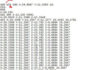

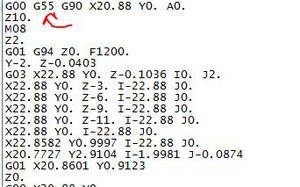

Всем, привет.

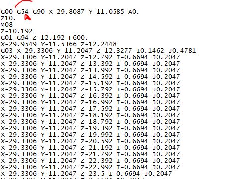

Форумчане, может была у кого такая фигня.
Добавил новую систему координат.
Все рассчитал, синхронизировал.
На станке запускаю программу, по Y например, уехали координаты.
То есть 223 мм от детали по Y не доезжает, хотя контур правильный делает.
Что за фигня может быть?
Сообщения: 8408
Re: SolidCAM
Возможно сгенерило G55? , посмотри в начале кода
AndyBig
Сообщения: 3971
Репутация: 1121
Откуда: юг России
Re: SolidCAM
Сообщение AndyBig »
У меня было такое. Как и написал nik1, дело было в переключении системы координат (G55).
IvIaCTeP
Сообщения: 215
Зарегистрирован: 30 ноя 2015, 20:47
Репутация: 25
Re: SolidCAM
Сообщение IvIaCTeP »
У меня стойка Heidenhain.
Где в коде что смотреть? :hehehe:
Сообщения: 8408
Re: SolidCAM
Хоть где, сгенери в солидкаме и посмотри
IvIaCTeP
Сообщения: 215
Репутация: 25
Re: SolidCAM
nik1 писал(а):Хоть где, сгенери в солидкаме и посмотри
Не могу понять, что смотреть? :wik: :pssdoff: :thinking: :idiot:
Сообщения: 8408
Re: SolidCAM

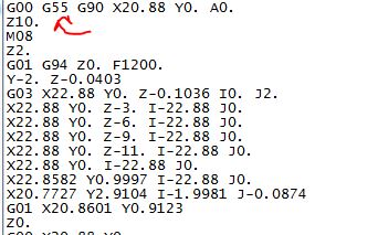

Это не прикол?
в блокноте посмотри, пофиг где
вот мак 1 и мак 2, видишь в коде G54 и G55 ?
если так , то и делает смещение на втором нуле
Снимок1 .JPG (3612 просмотров) <a class='original' href='./download/file.php?id=106420&mode=view' target=_blank>Загрузить оригинал (72.96 КБ)</a>

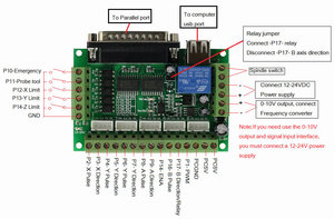

Спасибо большое, а не подскажете, какой мне нужен постпроцессор?
У меня самая распространенная плата управления на 5 осей
Electrical Drawing.jpg (3508 просмотров) <a class='original' href='./download/file.php?id=106880&mode=view' target=_blank>Загрузить оригинал (137.23 КБ)</a>
И управление самодельным станком от Mach3
ScrewDriver
Сообщения: 1942
Репутация: 498
Настоящее имя: Василий
Re: SolidCAM
Сообщение ScrewDriver »
sima8520 писал(а):Спасибо большое, а не подскажете, какой мне нужен постпроцессор?
Плата роли как правило не играет - это просто преобразователь сигналов. Важно кто генерирует импульсы управляющие. Mach3 - значит и постпроцессор нужен под Mach3. В списке стандартных есть трехосевой, завтра напишу как называется.
И на чипмейкере выкладывали пост под mach3.
http://www.chipmaker.ru/files/file/659/
Вот он. Я пользуюсь им, но уже многое переделал под себя, у меня не mach3. Возможно вам и переделывать ненадо будет.
Мой Ютуб канал.

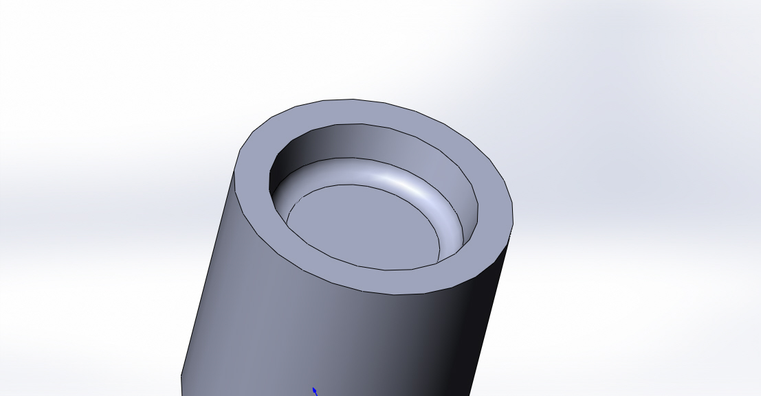

Отверстие с уклоном. В угле на дне скругление.
Как делаю я. С начало 3дямашининг, ставим гребешок какой нам нужно, тут вроде все понятно.
Какой стратегией лучше обрабатывать в HSS?
Помогите пожалуйста, не могу разобраться...

однозначно нужна радиусная фреза, равна или меньше вашему закруглению.
Стратегию "Параллельно кромке" и т.д. это же элементарные вещи

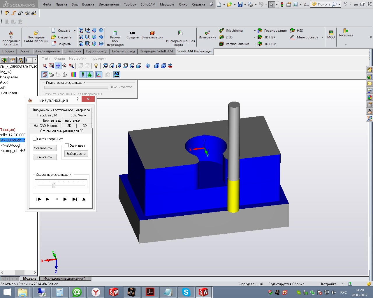

Появился первая непонятка (картинка)
Это как это? :thinking: Кромка у фреза 25 мм ,а высота детали 45
Нашел видео,где упоминается искусственное обнижение хвостовика.
https://www.youtube.com/watch?v=zHcJAAfmQCY&t=1117s
Кто так делал? Наждак? Токарка?
SC.jpg (3367 просмотров) <a class='original' href='./download/file.php?id=107174&mode=view' target=_blank>Загрузить оригинал (250.19 КБ)</a>

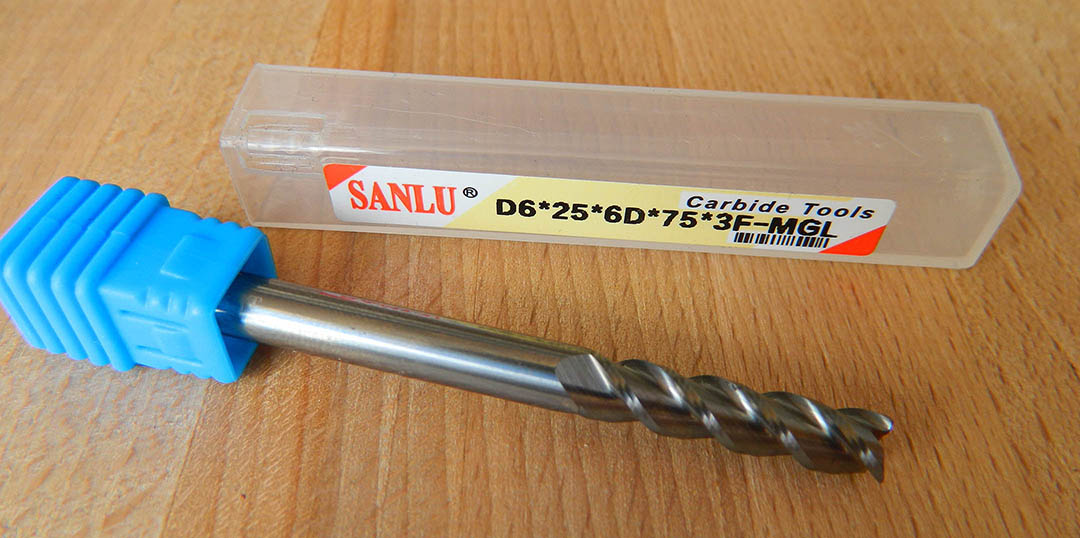

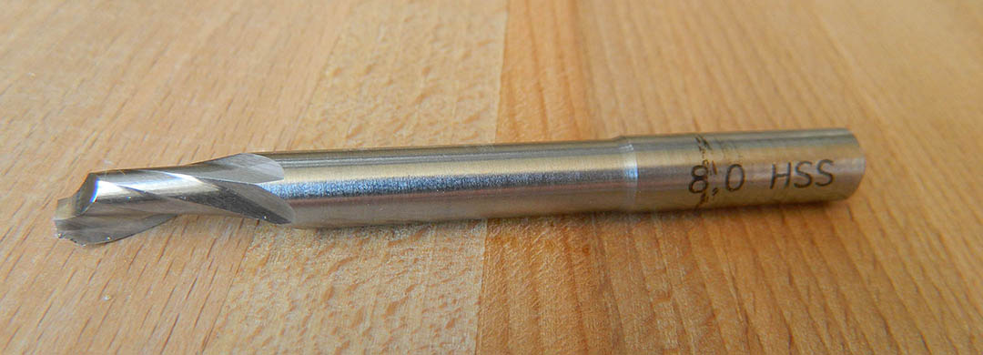

В.Шекспир "Гамлет", д. 1, сц. 5
Сообщения: 3023
Re: SolidCAM
Константин23 писал(а):Кто так делал? Наждак? Токарка?
Есть и такие фрезы.
DSCN5216.JPG (3359 просмотров) <a class='original' href='./download/file.php?id=107178&mode=view' target=_blank>Загрузить оригинал (74.16 КБ)</a>
Я обнижал хвостовик такой фрезы на наждаке. Желательно в шуруповерте это делать.
DSCN5202.JPG (3359 просмотров) <a class='original' href='./download/file.php?id=107179&mode=view' target=_blank>Загрузить оригинал (114.3 КБ)</a>
Нормально получилось. Резал 50мм толщину.
