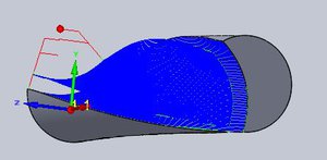

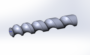

Помогите разобраться как в SolidCAM резать шнек?
Станок работает на Mach3, 3 оси, 4-я ось поворотная(вдоль оси Х).
Деталь2.zip
(2.65 МБ) 335 скачиваний
шнек.PNG (3599 просмотров) <a class='original' href='./download/file.php?id=83604&mode=view' target=_blank>Загрузить оригинал (146.58 КБ)</a>
Orfey
Сообщения: 47
Зарегистрирован: 25 май 2016, 07:40
Репутация: 27
Re: SolidCAM
Сообщение Orfey »
Многоосевая: Между двумя кромками
Черновая (отступы): Мультипроходы или Глубинная

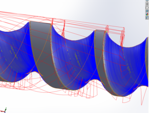

Gaspar
Сообщения: 91
Зарегистрирован: 06 апр 2013, 10:37
Откуда: Украина, Киев
Re: SolidCAM
Сообщение Gaspar »
Orfey писал(а):Многоосевая: Между двумя кромками
Попробовал, почему то в некоторых местах проблемы с шагом, в настройках указал шаг 0,5мм.
шнек02.PNG (3558 просмотров) <a class='original' href='./download/file.php?id=83606&mode=view' target=_blank>Загрузить оригинал (314.8 КБ)</a>

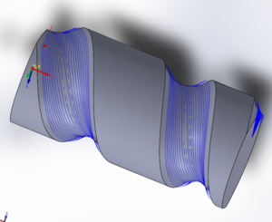

Gaspar
Сообщения: 91
Re: SolidCAM
Сообщение Gaspar »
Стратегия "Параллельно кривым" шаг соблюдает но много лишних движений.
шнек03.PNG (3552 просмотра) <a class='original' href='./download/file.php?id=83607&mode=view' target=_blank>Загрузить оригинал (296.99 КБ)</a>

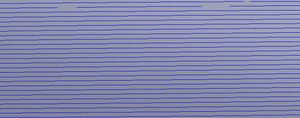

Orfey
Сообщения: 47
Репутация: 27
Re: SolidCAM
Сообщение Orfey »
Изначально я написал HSS, но исправил на многоосевую.
У меня только подход и отход
Шаг равный
цукцук.JPG (3526 просмотров) <a class='original' href='./download/file.php?id=83611&mode=view' target=_blank>Загрузить оригинал (21.05 КБ)</a>
вава.JPG (3524 просмотра) <a class='original' href='./download/file.php?id=83612&mode=view' target=_blank>Загрузить оригинал (53.54 КБ)</a>

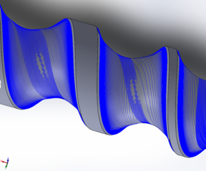

Gaspar
Сообщения: 91
Re: SolidCAM
Сообщение Gaspar »
Orfey писал(а):Изначально я написал HSS, но исправил на многоосевую.
Шаг равный
Это видать от детали зависит, я создал маленький шнек и там шаг почти нормальный.
шнек04.PNG (3480 просмотров) <a class='original' href='./download/file.php?id=83640&mode=view' target=_blank>Загрузить оригинал (321.45 КБ)</a>
Шнек2.zip
(8.38 МБ) 330 скачиваний
