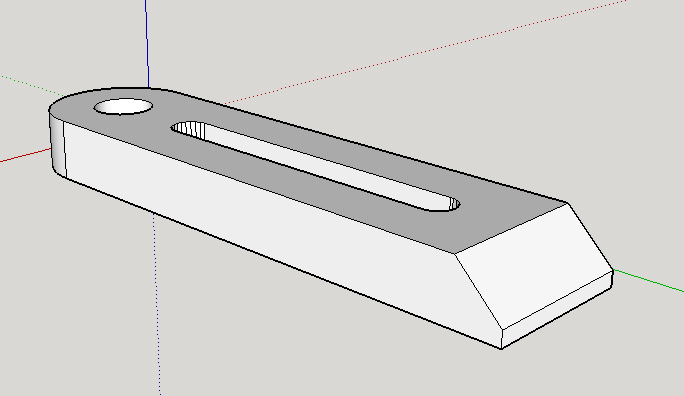

Добрый день.
Пользуюсь ArtCam пакетом для формирования GCode.
С двумерной обработкой разобрался (детали режутся).
На данном этапе (станок и месяца не отработал, только собрал) обживаю станок "приспособами" и решил сделать себе прижимные пластины:
Не могу понять как создать траекторию фрезеровки скоса.
Подскажите пожалуйста куда копать.
Сюда же: хотелось бы почитать что-нибудь дельное на тему работы в ArtCam.
Или услышать "откажись от ArtCam работай в..." с аргументами "за" и "против"

Фрезу применить с угловой кромкой.

такой скос получится только круглой или фасонной фрезой.
торцевой будут ступеньки.

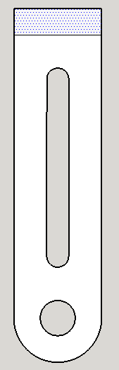

Нет проблем с выбором фрезы, понятно, что нужна круглая фреза.
Я не могу разобраться с тем, как указать в ArtCam'e такой тип обработки.
Для всей детали - внешняя.
Для двух отверстий - внутренняя.
Какой тип обработки нужно применить к выделенной (точками) плоскости?

Если траектония фрезы на скосе будет параллельно длинной стороне детали (по скосу снизу вверх или наоборот), то можно и концевую использовать. Шаг около 20% от диаметра.
