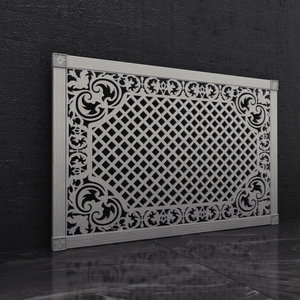

Доброго всем времени.
Есть модель в 3дмаксе, нужно перевести её в вектор
качал плагин SWIFT для 3дмакса - отказывается работать с новым 3дмаксом
подскажите как сделать.
нужна только решётка, без боковин и розеток
вектор нужен что бы потом вырезать из фанеры такую решётку
Благодарю.

Не проще нарисовать решетку в векторном редакторе?

проблема в том, что я даже сло из 3 букв на заборе нарисовать не смогу

Я с телефона смотрел - подумал, что розетки - это вензеля вокруг квадратов.
Сейчас попробую просто векторизовать.
Upd: Не получилось. Не смогу открыть максовский файл без макса.

michael-yurov писал(а):Я с телефона смотрел - подумал, что розетки - это вензеля вокруг квадратов.
я пробовал экспортировать dxf и вставлять в корел - в кореле пусто
как скинуть? есть obj и mtl ещё

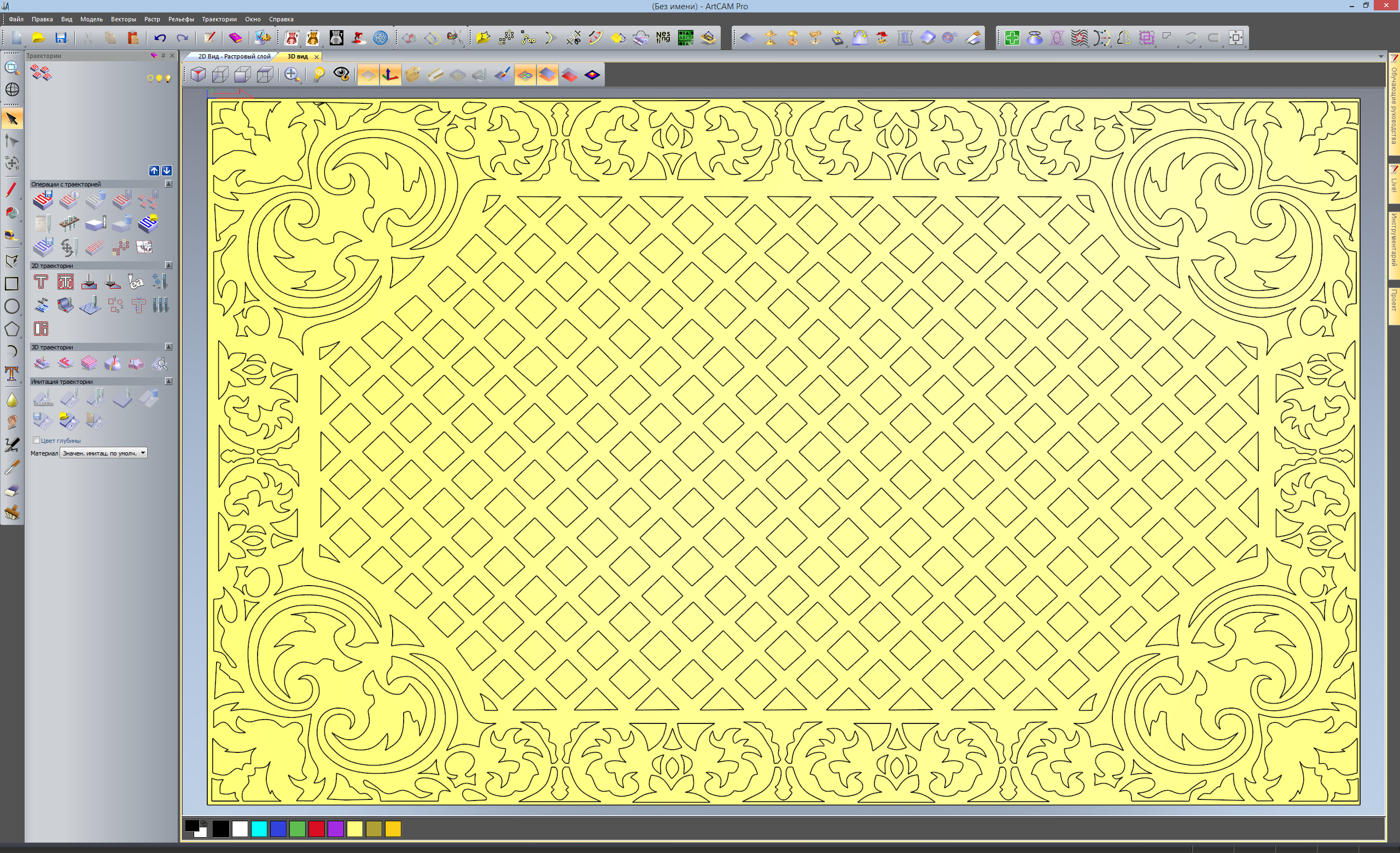

Сообщения: 11731
Re: из 3DMax в вектор
Перевел.
Как - лучше не спрашивай. Я сам не запомнил.
Пробовал одновременно разными способами и в итоге выбрал то, что получше получилось.
Перевел в векторном виде без искажений и т.п,
т.е. в полном соответствии с оригинальной моделью.
Но в итоге стало видно, что сам этот исходный максовский файл, видимо, был сделан из растрового рисунка векторизацией, и сделан довольно криво. С этим я уже ничем помочь не могу.
2016-03-18 03-51-17 Скриншот экрана.png (2425 просмотров) <a class='original' href='./download/file.php?id=75315&mode=view' target=_blank>Загрузить оригинал (1.04 МБ)</a>
1.zip
(475.29 КБ) 352 скачивания
Caponi
Сообщения: 365
Зарегистрирован: 10 июн 2015, 16:30
Репутация: 68
Откуда: Санкт-Петербург/Новороссийск
Сообщение Caponi »
Благодарю
Подскажите в какой программе сделали? если ещё столкнусь, что бы методом тыка пробовать =)
путь в тысячу ли начинается с первого шага
Сообщения: 11731
Caponi писал(а):Благодарю
michael-yurov писал(а):Как - лучше не спрашивай. Я сам не запомнил.
Ну, раз уж спросил.
В Deep Exploration, Cinema 4D, CorelDraw.
Пытался еще использовать Компас 3D, но не получилось.
Деффекты 3d модели устранил в Cinema4D. Там же удалил лишнее, оставив только одну плоскость.
Оттуда сохранил в DXF.
Открыл в CorelDraw, повозился там с незамкнутыми полигонами. Раз 20 перезапускал зависший корел, в итоге нашел путь по которому удалось все это привести в нормальный вид.
Еще неплохой вариант был в Deep Exploration удалить лишнее и сохранить, как PDF, потом открыть в CorelDraw.
Но как потом удалить дублирующиеся накладывающиеся векторы - не знаю.
