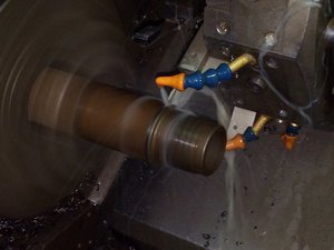

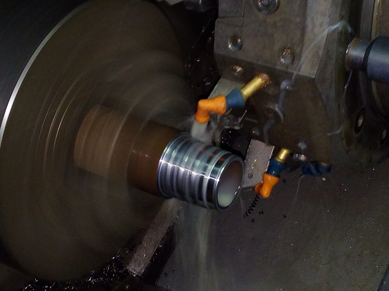

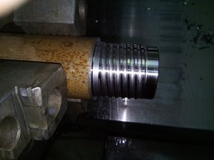

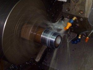

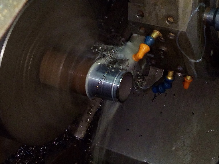

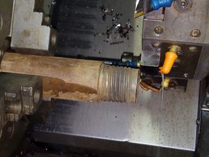

вот что получилось
упор (4470 просмотров) <a class='original' href='./download/file.php?id=74597&mode=view' target=_blank>Загрузить оригинал (326.33 КБ)</a>
упор
отрезаем (4470 просмотров) <a class='original' href='./download/file.php?id=74598&mode=view' target=_blank>Загрузить оригинал (291.54 КБ)</a>
отрезаем
расточка (4470 просмотров) <a class='original' href='./download/file.php?id=74599&mode=view' target=_blank>Загрузить оригинал (300.14 КБ)</a>
расточка
чистовой проход (4470 просмотров) <a class='original' href='./download/file.php?id=74600&mode=view' target=_blank>Загрузить оригинал (296.52 КБ)</a>
чистовой проход
нарезание резьбы (4470 просмотров) <a class='original' href='./download/file.php?id=74601&mode=view' target=_blank>Загрузить оригинал (292.53 КБ)</a>
нарезание резьбы
готовая, дву-заходная резьба (4470 просмотров) <a class='original' href='./download/file.php?id=74596&mode=view' target=_blank>Загрузить оригинал (244.63 КБ)</a>
внешние закончил, теперь гоню внутреннюю, с обратной стороны (4470 просмотров) <a class='original' href='./download/file.php?id=74602&mode=view' target=_blank>Загрузить оригинал (300.66 КБ)</a>

оказалось все гораздо проще чем я думал.
во первых резьба оказалась метрическая, и конусная 1°.
сначала замерил шаблоном, получилось 5.5мм на шаг, НО помня что нитки две, получается шаг 11мм.
делая вторую нитку, просто отступаем по Z на 5.5мм, все видно в программе.
кстате делал нанавочным\круглым резцом 3мм, поэтому для каждой нити, два прохода. в конце когда идут чистовой проход резьбы, добавил проход по центру, так как резец с радиусом, оставлял ощутимую ногтем борозду, вот этот проход его и снимает
ПС был удивлен, что резьба метрическая, так-как заказ от человека, который делает\ремонтирует всякую фигню для буровых, и за 3 с лишним года, что-то метрического он у нас ни разу не заказывал
