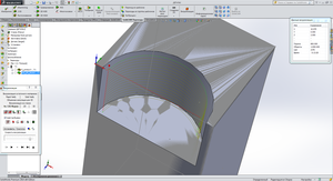

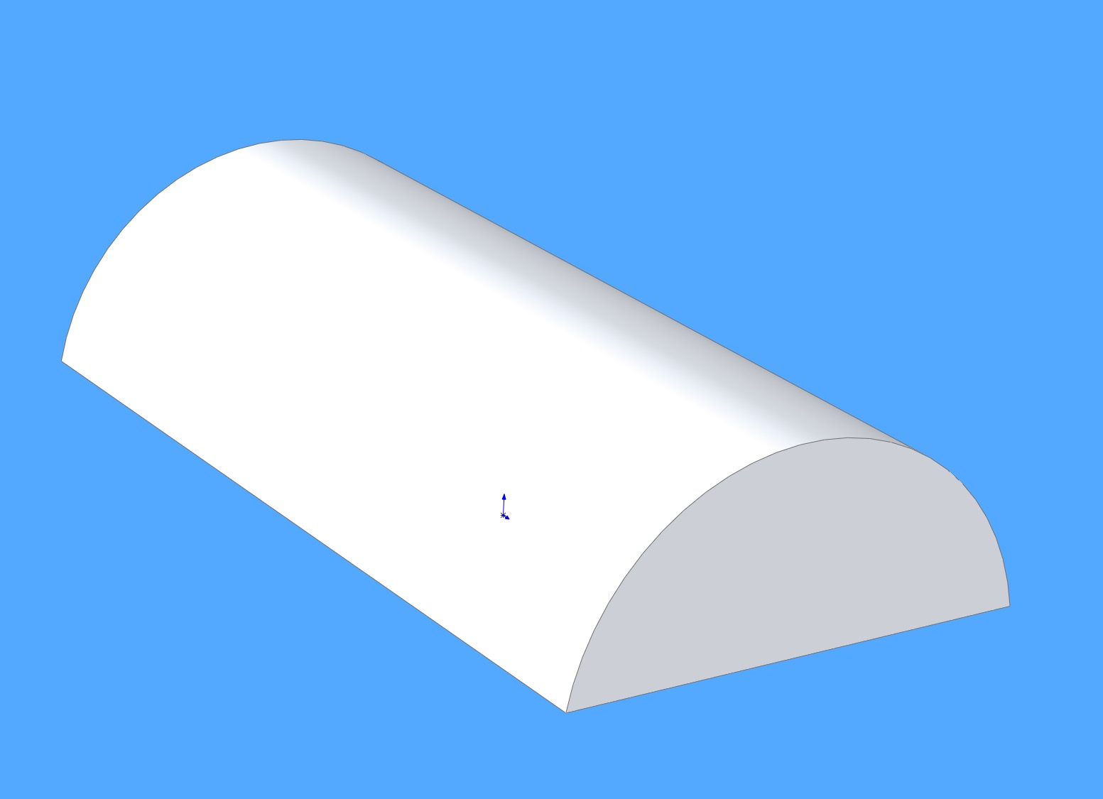

радиус.JPG (3078 просмотров) <a class='original' href='./download/file.php?id=68727&mode=view' target=_blank>Загрузить оригинал (230.66 КБ)</a>
для понимания вопроса

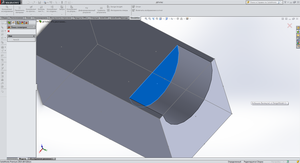

Здравствуйте.
Не могу разобраться с 3Д фрезерованием.
Я задал поверхность (выделена синим), а программа делает траекторию фрезы прямо по кромкам поверхности, тем самым на 5 мм. (фреза Ф10) залезая за линию обработки.
Подскажите как указать, чтобы она так не делала ?
Спасибо !
forum1.jpg (3024 просмотра) <a class='original' href='./download/file.php?id=69727&mode=view' target=_blank>Загрузить оригинал (206.23 КБ)</a>
Временно ограничил проходы точкой, которая на 5 мм смещена относительно реальной кромки.
Но так ведь не должно быть ?

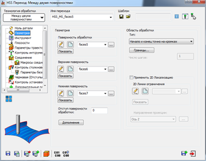

А если нужно просто пройтись по поверхности, без выборки материала - можно сделать HSS "Между двумя поверхностями":
Скриншот 2016-01-24 16.32.41.png (3001 просмотр) <a class='original' href='./download/file.php?id=69735&mode=view' target=_blank>Загрузить оригинал (64.7 КБ)</a>
Скриншот 2016-01-24 16.32.14.png (3001 просмотр) <a class='original' href='./download/file.php?id=69734&mode=view' target=_blank>Загрузить оригинал (330.73 КБ)</a>

Я явно ограничил точками, до куда резать.
Странно работает программа.

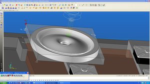

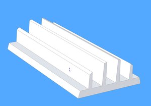

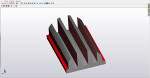

Что то заработался, ничего не получается, нужно из заготовки вот такие радиаторы нарезать, как сделать? Может ктонибудь поможет?
Снимок экрана 2016-02-11 в 18.25.28.jpg (2790 просмотров) <a class='original' href='./download/file.php?id=71706&mode=view' target=_blank>Загрузить оригинал (181.61 КБ)</a>
Снимок экрана 2016-02-11 в 18.25.41.jpg (2790 просмотров) <a class='original' href='./download/file.php?id=71707&mode=view' target=_blank>Загрузить оригинал (221.44 КБ)</a>

Простой "карман" разве не подходит?

Сообщения: 8408
Re: SolidCAM
Ребра с уклонами , надо через 3Д обработку делать
Сообщения: 3023
Re: SolidCAM
Как вариант сделать траектории как для параллелепипеда, а подсунуть заготовку с верхней обработкой сделанной заранее. Это, чтобы 3D не делать.
AndyBig
Сообщения: 3971
Репутация: 1121
Откуда: юг России
Re: SolidCAM
Сообщение AndyBig »
Уклоны, как я понял, имеются в виду не по верхним торцам ребер, а по их стенкам. Ребра толще у основания, чем у вершин.

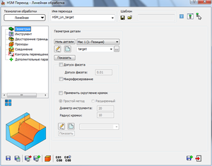

Re: SolidCAM
Сообщение Kopyloff »

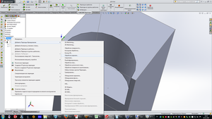

Очень неплохо справляется HSM Переход с линейной обработкой. Самое главное - практически всю модель сам автоматически просчитывает.
Безымянный.png (2749 просмотров) <a class='original' href='./download/file.php?id=71736&mode=view' target=_blank>Загрузить оригинал (66.4 КБ)</a>
Вот что в итоге получается (у меня Ваша модель не открывается в 2014 SW, так что свою накидал; опять же - каким инструментом собираетесь деталь обрабатывать - неизвестно. Я в примере использовал кукурузу 1,5мм диаметром):
Безымянный.png (2749 просмотров) <a class='original' href='./download/file.php?id=71737&mode=view' target=_blank>Загрузить оригинал (118.94 КБ)</a>

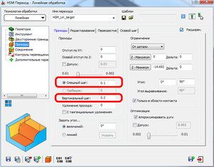

Re: SolidCAM
Вот архив:
Ребра_с_уклонами.zip
(1.01 МБ) 303 скачивания
Из всех настроек - только выбрал инструмент, да настроил шаги смежные и по вертикали. Остальное всё по умолчанию было.
Безымянный.png (2715 просмотров) <a class='original' href='./download/file.php?id=71904&mode=view' target=_blank>Загрузить оригинал (70.77 КБ)</a>
