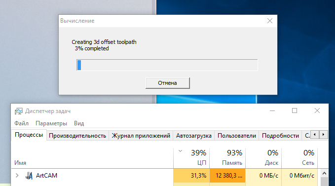

Начитавший кучи информации, поспрашивая у нас на форуме по обработке 3д рельефов на дереве, подготовился и решил попробовать сделать второе изделие по всем советам:) Купил бук, выбрал пано, размеры задал 200x260мм, выбрал черновую фрезу 3.175 однозаходную. Припуск 0.7мм. Чистовую пока все тот же V-гравер 30гр, полка 0.1, шаг 10%, шаг по Z 0.1 (коническая фреза уже заказана). Нажал в арткаме создать траекторию обработки и офигел чуть-чуть. Арткам слопал 9Гб оперативы и расчет идет 1% в 5 минут, без преувеличения! Учитывая, что компьютер нифига не слабенький, то закрались мысли: а может я че-то не так опять делаю.. Ну нереально же столько времени ждать УП для станка!!! И чувствую, что файл УП будет нифига не маленького размера... В общем что не так сделал?:)
фкесфь.png (6381 просмотр) <a class='original' href='./download/file.php?id=70063&mode=view' target=_blank>Загрузить оригинал (82.25 КБ)</a>

В общем станок черновую обработку сделал, а чистовую мач не осиливыет загрузить. Файл получился с g-кодом аж в 173мб! Может кто глянуть artcam'овский файл, что опять не так наделал? Вроде и припуск маленький поставил и для чистовой заглубление сделал равный припуску, что бы за один проход все сделала, а не выходит каменный цветок. Арткам у меня 2011-й:
https://drive.google.com/folderview?id= ... sp=sharing

Как же, черновая есть, она даже видна у тебя на скриншоте, подчеркнул синим цветом:
black.png (6190 просмотров) <a class='original' href='./download/file.php?id=70173&mode=view' target=_blank>Загрузить оригинал (535.3 КБ)</a>
А чистовая выше. Создается две УП. Черновую я сделал, все получилось как на панеле иммитации - лесенками. Тут проблем нет.
Проблема все в создании УП как раз для 0.1 гравера. Комп создает УП на 173Мб и мач просто вешается - не может переварить файл. Тут либо я какую-то точность задрал, что такой файл, либо надо как-то его дробить на куски и по очередно грузить. Сейчас в качестве экпериментов добился уменьшения файла, поставил параметр точности на 0.05, сгенерировался файл на 76Мб. Мач со скрипом прогрузил этот файл, но жутко стал тормозить (хотя память не забита, процессор только мачем на 50% нагружен). Сейчас запустил чистовую с этими параметрами. Посмотрим, что выпилит, но судя по скорости гравировки это будет не раньше чем утром, а то и обеда :-D
Основные вопросы у меня именно к тому, почему создается такой жирный файл, правильно ли это, как его правильно загружать в мач3, сколько надо для пано выставлять точность и прочее. Попробовал создать УП для конусной без черновой - там тоже получилось порядка 73Мб.
