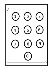

Сообщение senya »
Всем привет! Подскажите как облегчить задачу! Нужно написать G-code, 9999 комбинаций точек(по координатам), если при условии что в одной комбинации, 4 точки из десяти возможных. То есть шпиндель должен подъезжать на 4 точек последовательно 0001, 0002, 0003...4215...9999 Возможно как то можно упростить задачу и не писать все 9999! комбинаций в ручную?

Re: Задачка на G-code!
senya писал(а):9999 комбинаций точек(по координатам)
Что такое комбинации точек по координатам?
senya писал(а):если при условии что в одной комбинации, 4 точки из десяти возможных.
Если, при условии... то что?
senya писал(а):в одной комбинации, 4 точки из десяти возможных
А! дошло! Ты там смартфон разблокировать пытаешься!
Так бы и сказал!

Сообщения: 22776
под linuxcnc:
нужно только координаты цифр переписать.
Только вот не отключится ли телефон?
Ну и вместо 19 поставить 9999.
O<goto> SUB
Сообщение nefton »
Делов на 3 мин в С++ )))
не помню только Gкод комментария
