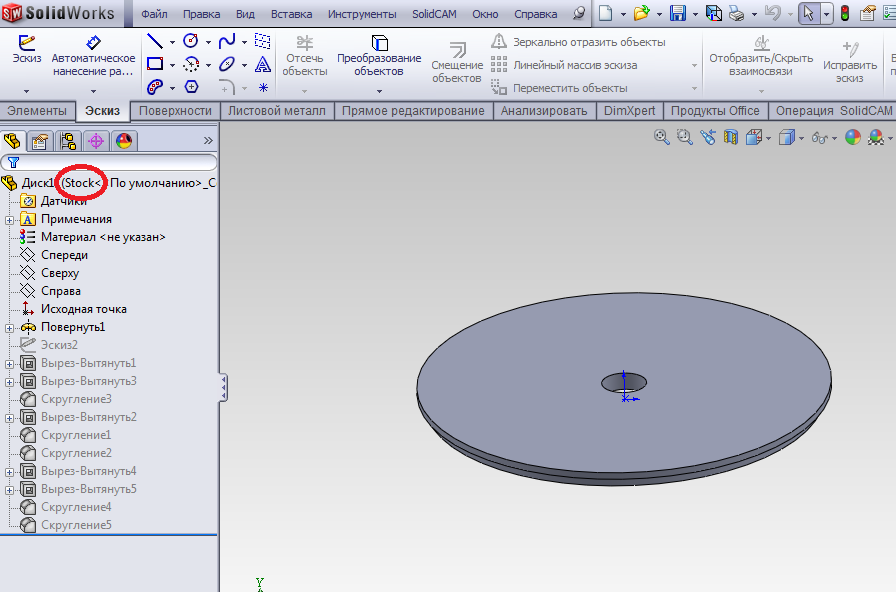

Re: SolidCAM
Сообщение A-Tr »
Я делаю в модели 2 исполнения. В первом - готовая деталь после ЧПУ, во втором - заготовка перед ЧПУ. Ну а в модели в зависимости от ситуации: либо погасить ненужные элементы, либо приделать (заполнить) какие-то элементы. Смотря что проще сделать.
И еще, если есть какие технологические припуски, ну например разные уши для прижима, строю 3 исполнения. В одном деталь, во втором - вид детали на станке (со всеми технологическими плюхами), и в третьем - заготовка.

A-Tr писал(а): Я делаю в модели 2 исполнения. В первом - готовая деталь после ЧПУ, во втором - заготовка перед ЧПУ.
И еще, во втором - вид детали на станке (со всеми технологическими плюхами), и в третьем - заготовка.
Ну я не только CAM осваиваю, но и WORKS поэтому, пока то что вы сказали еще не осознал. :)
Т.е эти 2 исполнения внутри одного чертежа. с одним центром, или разнесены в пространстве? Или это вообще разные файлы?

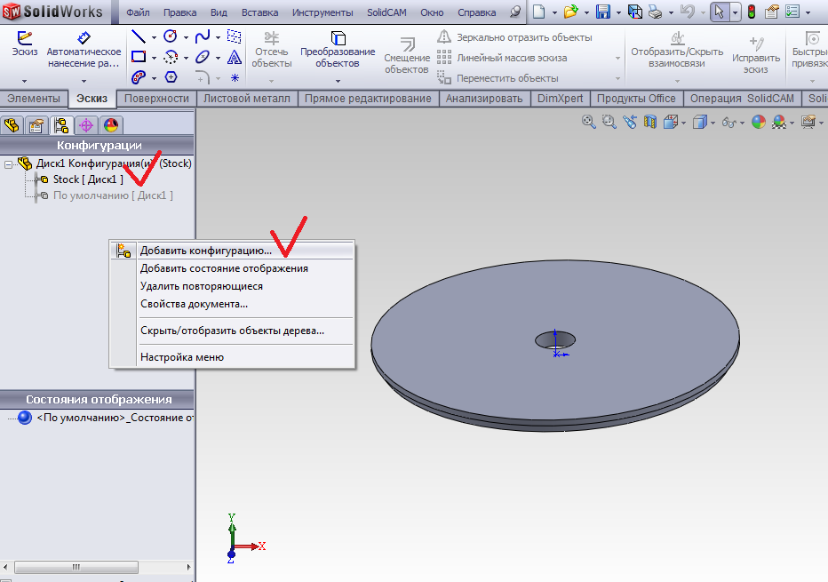

Re: SolidCAM
Сообщение A-Tr »
kID1974, все в файле одной модели. И нули при задании в SС должны совпадать. При таком построении в верификаторе SolidVerify вычисляется и соударение на быстром ходу. Это особенно удобно при обработке по 3D модели.
Я прикреплю скриншотов, посмотрите, что неясно спрашивайте - отвечу.
Вот так создаются конфигурации (4413 просмотров) <a class='original' href='./download/file.php?id=62664&mode=view' target=_blank>Загрузить оригинал (92.74 КБ)</a>
Это заготовка (4413 просмотров) <a class='original' href='./download/file.php?id=62665&mode=view' target=_blank>Загрузить оригинал (97.33 КБ)</a>
Это заготовка
Для каждого элемента можно выбрать &quot;Только для этой конфигурации&quot;, в остальных конфигурациях отображение элемента не изменится (4413 просмотров) <a class='original' href='./download/file.php?id=62666&mode=view' target=_blank>Загрузить оригинал (120.93 КБ)</a>
Для каждого элемента можно выбрать "Только для этой конфигурации", в остальных конфигурациях отображение элемента не изменится
А вот и готовая деталь (4413 просмотров) <a class='original' href='./download/file.php?id=62667&mode=view' target=_blank>Загрузить оригинал (120.09 КБ)</a>
