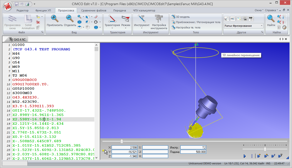

Имеет ли место руссификация в данной программе? Или может существует руководство на русском? Я в интернете нмчего к сожалерию не нашел.

Для шестой версии должен быть русификатор, для седьмой не видел.

Поставил шестерку, взял с сайта на русском. Язык не поменялся. В настройках русский выбран.
Re: Русский в Cimco
Русский язык - это файл msg_RU.bin в папке программы в подпапке Msg. Если в настройках выбрать RUSSIAN, то программа использует именно этот файл. Но в большинстве случаев это просто копия файла msg_US.bin (ENGLISH), поэтому язык остается английским. Нужен настоящий русифицированный файл msg_RU.bin чётко под вашу версию (и билд) программы. Т.е. если у вас, к примеру, версия 60101, то этот файл от версии 60107 не подойдет! Обыскал тырнет, но не смог найти подходящий msg_RU.bin для моей версии 600101. Нашёл парочку, но все надписи съезжаются в программе на чужие позиции или вовсе программа пишет ПЕРЕУСТАНОВИТЕ ПРОГРАММУ.
Зато нашел 7-ю версию и подходящий к ней файл msg_RU.bin - http://cimco-software.ru/members/Cimco% ... 20Pack.zip. Заметьте, кряков внутри архива нет! Это официальная версия 70007 + файл msg_RU.bin.

Михаил помагайте- русский не становится. Что я не так делаю? Куда именно кидать файл?
Сообщения: 2893
Re: Русский в Cimco
Anzej писал(а):Михаил помагайте- русский не становится. Что я не так делаю? Куда именно кидать файл?
disk:\CIMCO\CMCOEdit7\Msg
