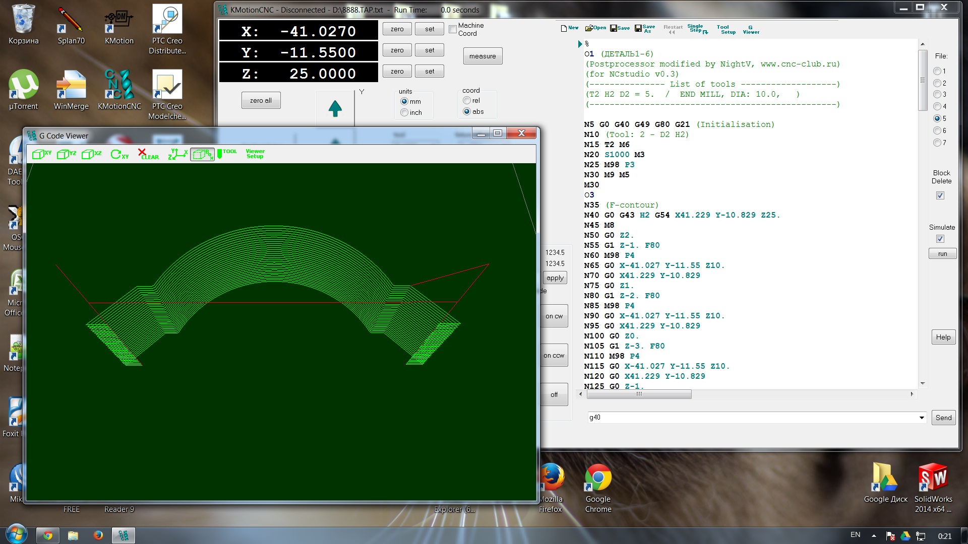

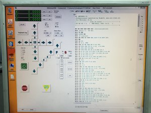

Все в середине (2405 просмотров) <a class='original' href='./download/file.php?id=54476&mode=view' target=_blank>Загрузить оригинал (1.75 МБ)</a>
Все в середине
Обнулился (2405 просмотров) <a class='original' href='./download/file.php?id=54477&mode=view' target=_blank>Загрузить оригинал (1.47 МБ)</a>
Обнулился
Ругается... (2405 просмотров) <a class='original' href='./download/file.php?id=54478&mode=view' target=_blank>Загрузить оригинал (4.35 МБ)</a>
Ругается...

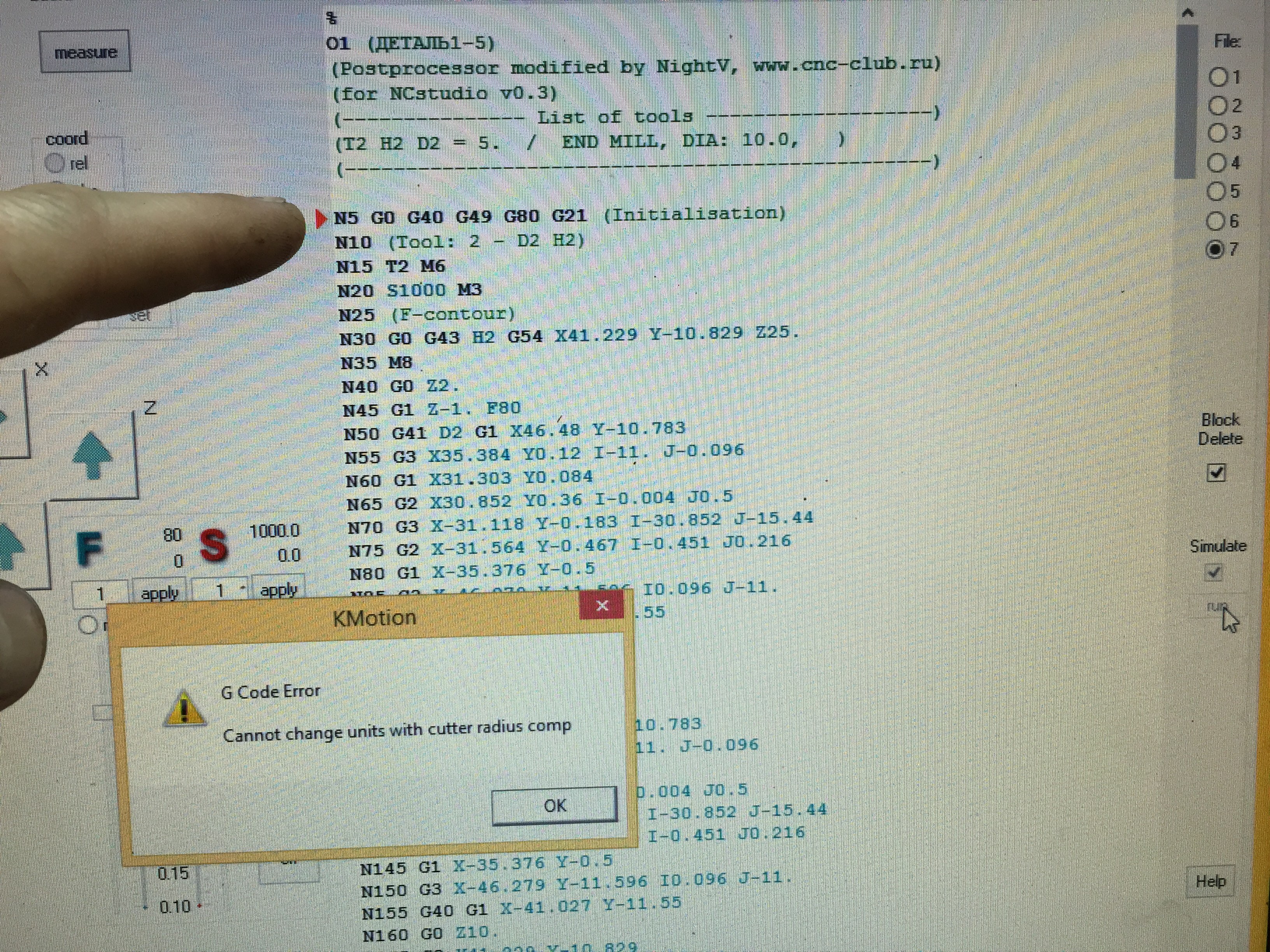

Сообщения: 6611
Re: SolidCAM
в MDI режиме напиши G40, и перезапусти программу
Сообщения: 6611
Re: SolidCAM
странно, щас не вызова под процедур :thinking:
че поменял? может 2015 через файл Mach3.vmid чето включал\выключал

NightV писал(а):в MDI режиме напиши G40, и перезапусти программу
Можно пояснить где это сделать и как ну как вообще для первокласника)
Сообщения: 6611
Re: SolidCAM
ну Кфлопа у меня тоже небыло :hehehe: зациклится на Месе :hehehe:
MDI режим, это где можешь вручную вводить команды, построчно

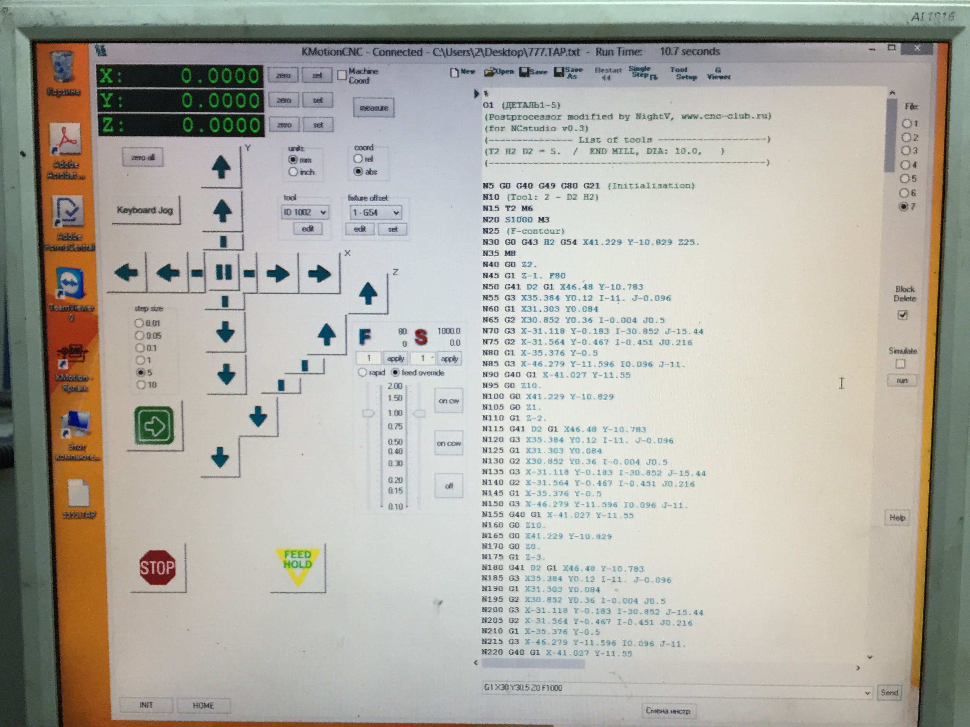

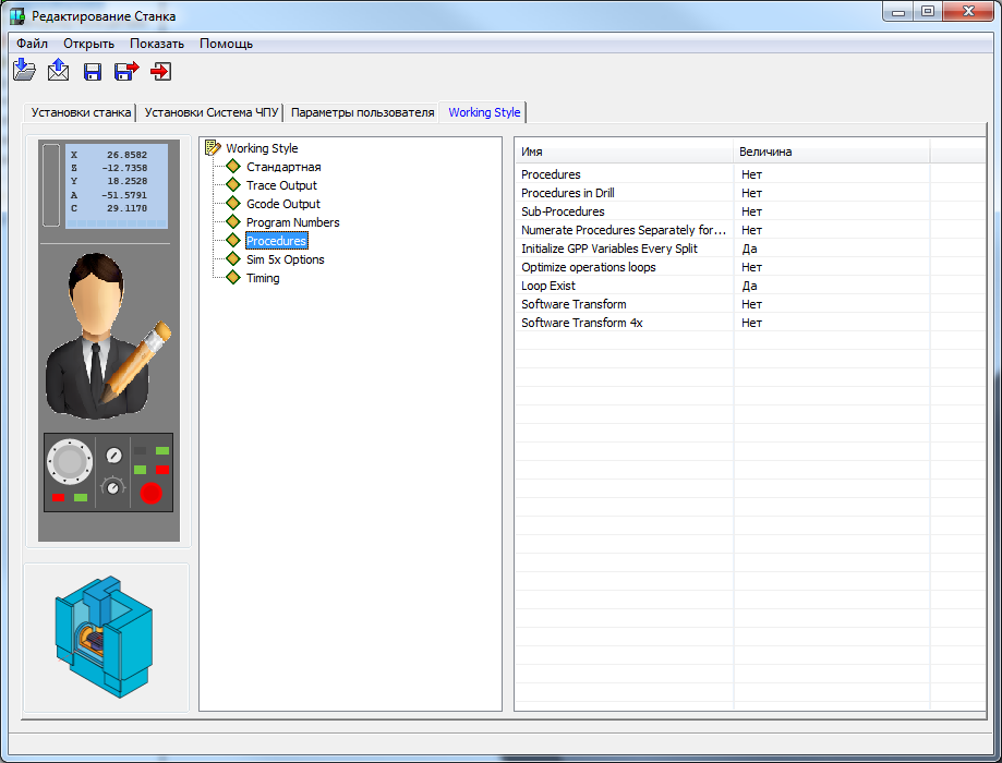

А вот тут все опять выключенно! я включал все обратно, счас заново включу

новая УП с включенными сылками

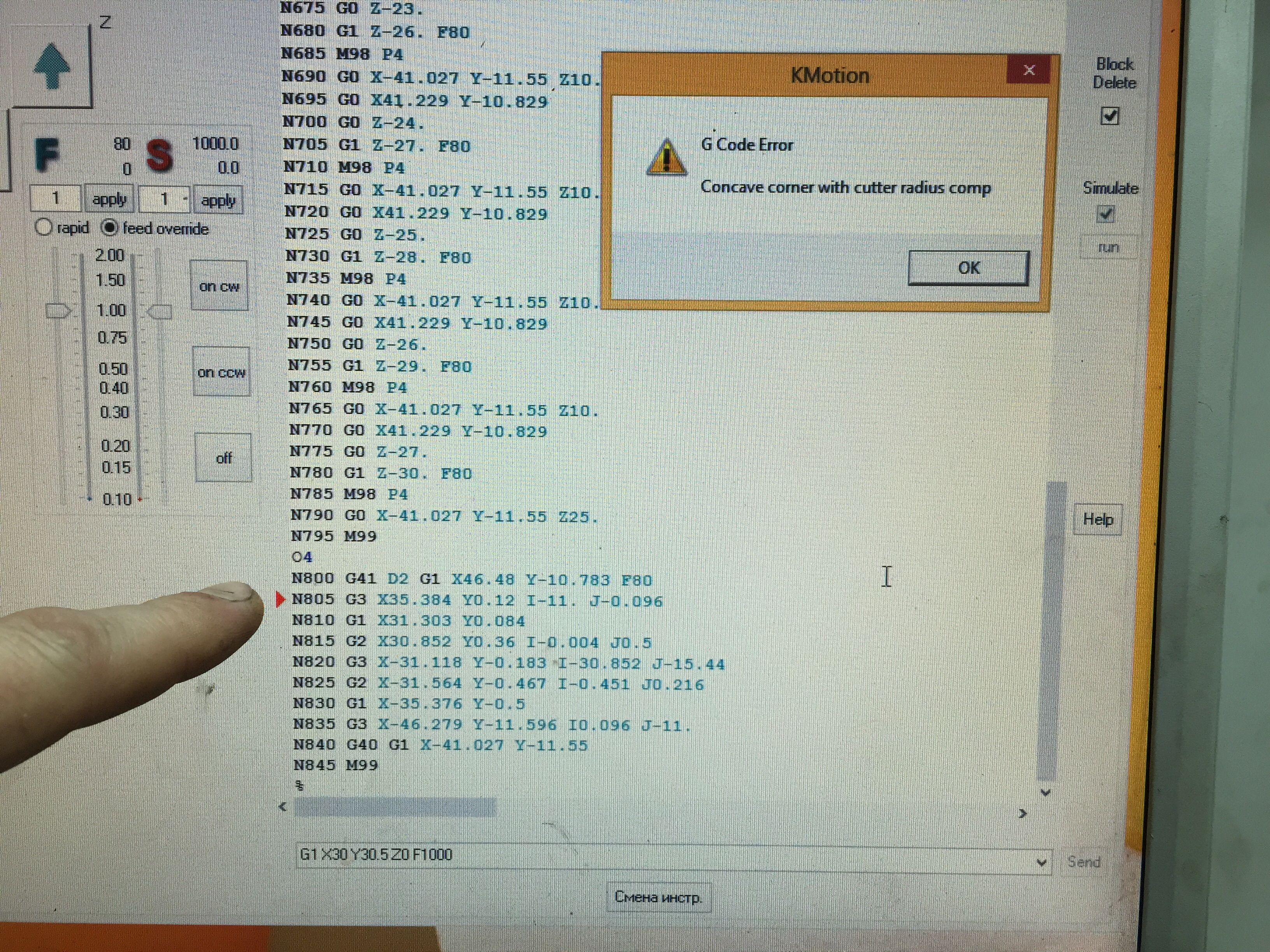

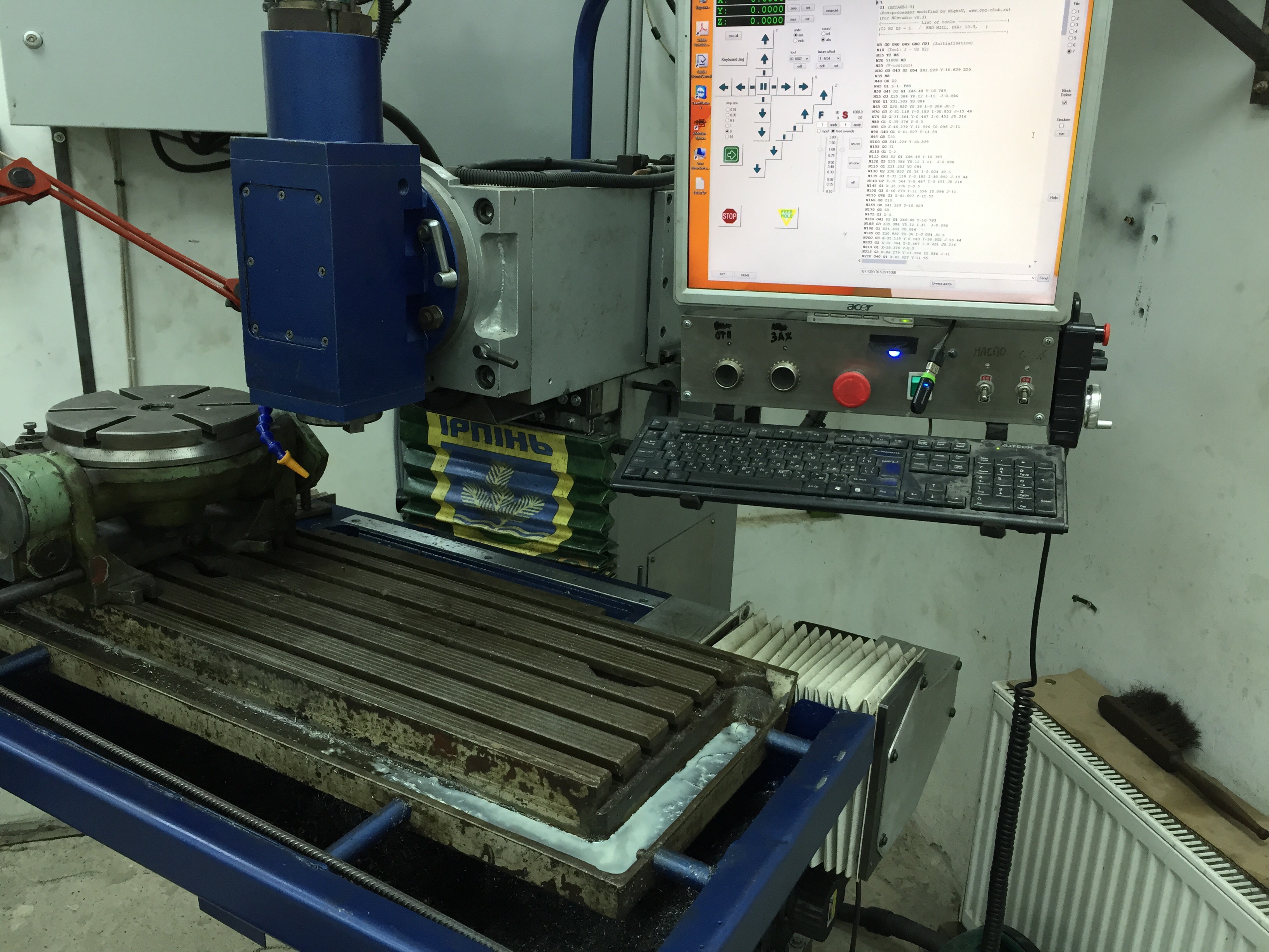

В самом конце проги ругнулась!

Re: SolidCAM
Сообщение ukr-sasha »
Отключи в солидкаме компенсацию на радиус.
Т.е. чтобы не выводились G41 и G42. С ними не всё просто.
Сообщения: 3653
Re: SolidCAM
А компенсация радиуса обязательно нужна? Если нет то пока можно ее отключить (при создании операции в каме под профилем снять галку "Использовать компенсацию" кажется....) Он помоему тогда траекторию составляет с поправкой на фрезу сразу (без G41, G42)
Сообщения: 6611
Re: SolidCAM
тут тебе любой станок ругнется, как я понял в радиусе инструмента, мол не может так глубоко залезть не испортив заготовку...
правка поста ожидается долгой :hehehe:
Виталий, изучайте Gcode, пригодится ;) да и геометрию, нельзя зайти в угол с радиусом 2мм фрезой D6 мм ;) любой станок выругается :)

Сообщения: 6611
Re: SolidCAM
Дабрила писал(а):В самом конце проги ругнулась!
походу в таблице инструментов не указан радиус фрезы.. как мне каазтса :hehehe:

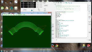

NightV писал(а):походу в таблице инструментов не указан радиус фрезы.. как мне каазтса
Не помогает, я пробовал. Там острый угол. Нужно подводы/отводы настраивать.
Если нулевой радиус поставить, то верификацию проходит.
solidcam_test-2.jpg (2376 просмотров) <a class='original' href='./download/file.php?id=54487&mode=view' target=_blank>Загрузить оригинал (447.48 КБ)</a>

ukr-sasha писал(а):Если нулевой радиус поставить, то верификацию проходит.
может нужно плясать от содида? какой там радиус указали? от нее уже пляшет траектория инструмента

В комментариях выведен диаметр 10мм. С ним тоже ошибка.

Доброе утро, инструмент был указан 10мм, подвод был по дуге 6мм- убрал, поставил по нормали, компенсацию радиуса убрал, - пробую
