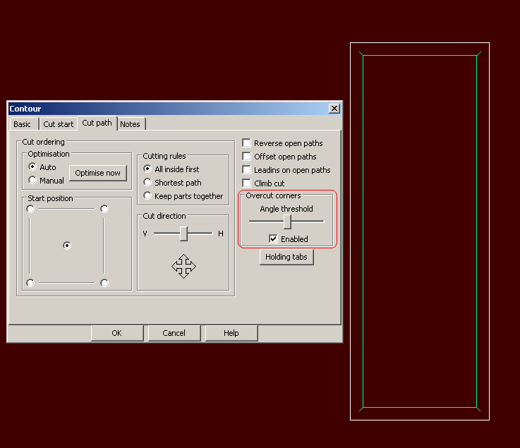

Re: Программа для вырезания деталей определенной формы
Сообщение AndyBig »
Сергей Саныч писал(а):Для плоских деталей удобен SheetCAM
Кстати, а в нем тоже можно ставить зарезы во внутренних углах? Это я как раз считаю одним из больших преимуществ Вектрика.
Сообщения: 9116
AndyBig писал(а):Кстати, а в нем тоже можно ставить зарезы во внутренних углах?
Элементарно. Причем под любым углом.
AndyBig
Сообщения: 3971
Репутация: 1121
Откуда: юг России
Сообщение AndyBig »
Автоматом? Или руками? :)
Сообщения: 9116
Ставишь галочку и задаешь угол движком.
Углы в шиткаме.PNG (2840 просмотров) <a class='original' href='./download/file.php?id=38584&sid=fce0e3b4da7cd025e1e8075b83d8c558&mode=view' target=_blank>Загрузить оригинал (22.41 КБ)</a>
Правда, в той версии, что у меня, угол почему-то не меняется :thinking:
Может, исправили уже.
