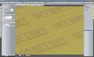

Я почему использую арткам - он делает траекторию выборки инструментом большого диаметра, а потом тонким инструментом дорабатывает те участки, куда не пролез первый.
2014-08-25 07-49-02 Скриншот экрана.png (18991 просмотр) <a class='original' href='./download/file.php?id=32380&sid=6732d2da7627d08bc4f171d191c02101&mode=view' target=_blank>Загрузить оригинал (1.1 МБ)</a>
Более того - арткам умеет делать доработку острых углов коническим инструментом - он в самых узких местах приподнимает инструмент (конический гравер), чтобы сделать острый угол или очень тонкую линию.
(на этой картинке видно на траектории красные хвостики в углах букв - это и есть подрезка коническим инструментом)

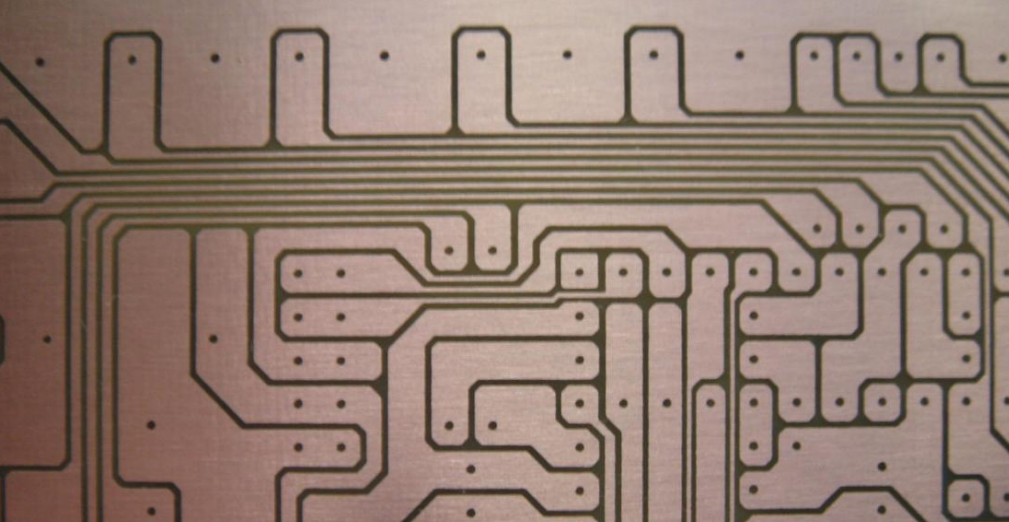

Народ, кто знает какя прога делает такую разводку ?
pcb.png (18401 просмотр) <a class='original' href='./download/file.php?id=37923&sid=6732d2da7627d08bc4f171d191c02101&mode=view' target=_blank>Загрузить оригинал (912.83 КБ)</a>
Fiks
Сообщения: 299
Зарегистрирован: 08 окт 2012, 11:45
Репутация: 28
Re: CopperCam - печ.плата
Сообщение Fiks »
Похоже на ручную работу (произвольно рисовалась в любом софте). Или есть подозрение на спец софт?

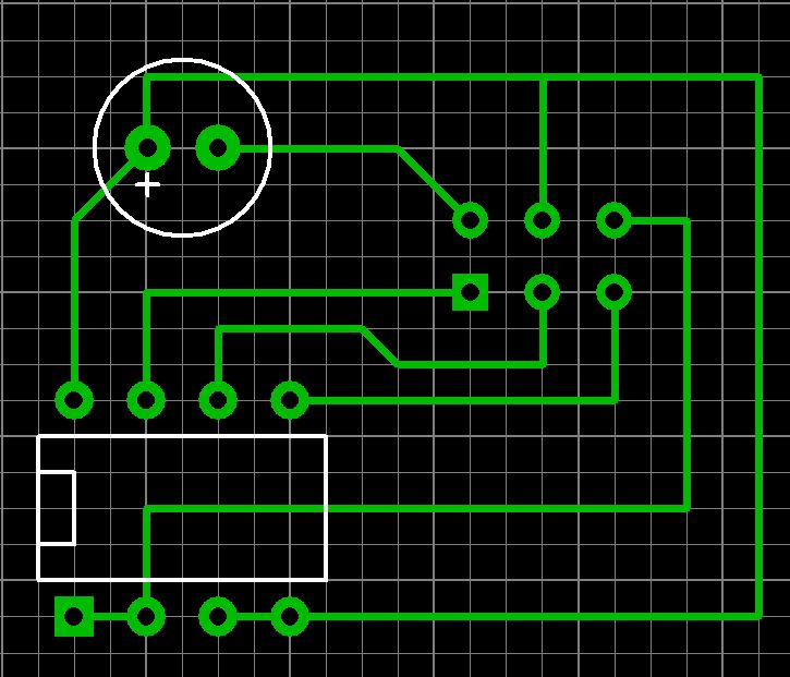

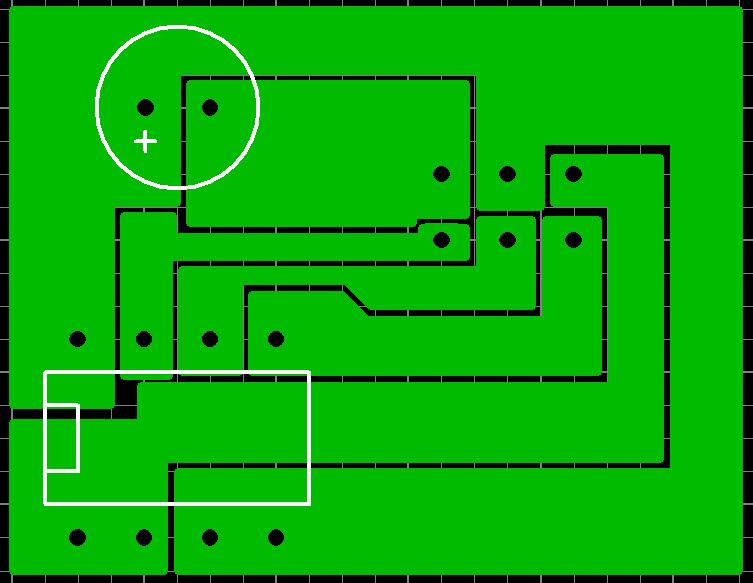

Ради прикола взял ПО Sprint-Layout, и набросал такую схему: а потом на дорожки сверху набросал полигонов: Поэтому, человек вероятнее всего в пустых зонах добавил полигоны :-)

Fiks писал(а):Или есть подозрение на спец софт?
в ручную столько секса не могу себе представить, потому подозреваю :)
Сергей Саныч писал(а):полезная вещь для быстрой фрезеровки простых плат
в принципе игл умеет нечто подобное изобразить, но то как на фото как-то футуристично смотрится.

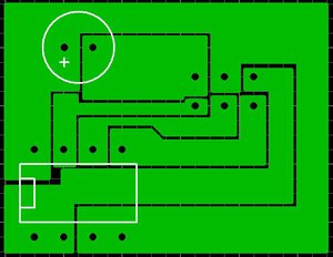

Наиболее быстрый способ LayOUT -> экспорт в .plt - > StepCAM (для более приемлемого диэлектрического зазора, делаем 3-4 прохода по контуру со смещением 50% полки фрезы)
StepCAM.png (18300 просмотров) <a class='original' href='./download/file.php?id=38025&sid=6732d2da7627d08bc4f171d191c02101&mode=view' target=_blank>Загрузить оригинал (116 КБ)</a>
