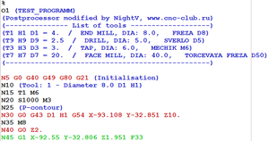

а у меня верификация работает и пост правильный :good:

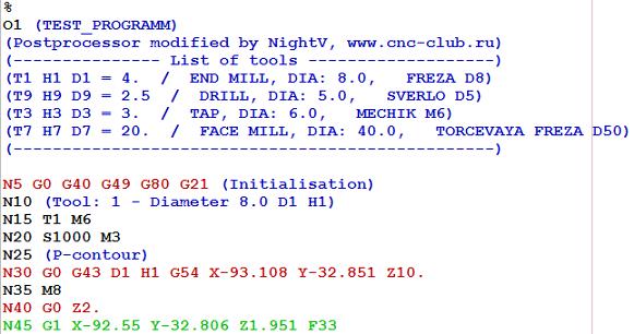

посидел я вечер над этим постом, внес некоторые изменения
  1. устранил баг с вращением шпинделя, М3 и М4 вставлялись наоборот.
  2. добавил в шапку список инструмента, который используется в программе. в списке есть даже ваши комментарии к инструменту, который вы писали в солиде. на всякий случай сделал что если комментарии вы написали мелким шрифтом то в шапку программы текст попадает ЗАГЛАВНЫМИ буквами, некоторые станки ругаются на мелкий шрифт, а у меня нет уверенности что данный пост будут применять только для Mach3
  3. СОЖ теперь включается прямо над заготовкой, о не вместе со шпинделем в машинном нуле по Z
  4. при старте программы, едем к заготовке (до Плоскости безопасности, которое указывается в солиде) одновременно всеми осями, а не сначала XY а потом Z
  5. компенсация длинны инструмента применяется во время движения оси Z к заготовке на ходу
  6. ну и по мелочи...
есть огромное желание убрать нумерацию строк
теперь шапка выглядит так
667777.png (5844 просмотра) <a class='original' href='./download/file.php?id=36750&sid=8b2a7914547182e458f4c2d63b1ea5b7&mode=view' target=_blank>Загрузить оригинал (60.79 КБ)</a>
потестируюте
