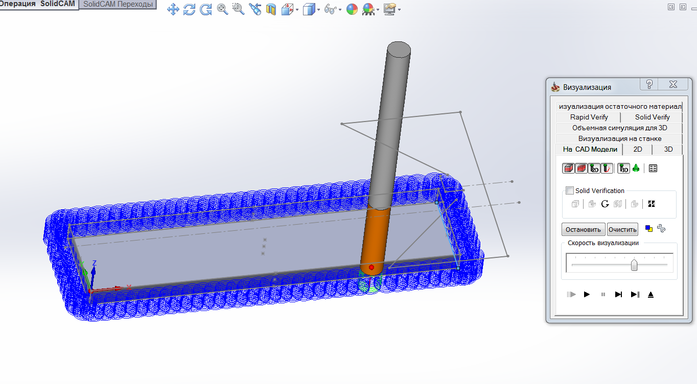

Быстренько пробежал и повторил предыдущие действия, программа сгенерировалась без G-кодов G-53 .... но почему то пропала возможность визуализации переходов.... т.е. ничего посмотреть и симулировать в СолидКаме я не могу... это может быть связано с внесёнными изменениями????

и так... визуализацию 3D делает, но она не сильно помогает... а вот при Solid Verify даёт такую ошибку
C:\Users\Public\Documents\SolidCAM\SolidCAM2014\Tables\MachSim\TableTable_New не найден !
C:\Users\Public\Documents\SolidCAM\SolidCAM2014\Tables\MachSim\TableTable_New\TableTable_New.xml не найден !
Инструмент не определен в XML-файле машинной симуляции.

На старом сработало.... я тут подумал, возможно я там с выбором заготовки напортачил (т.е. она не определена была) щас проверю ещё раз вашу последнюю конфигурацию постпроцесора.

да... это я баран был.... извините... пост заработал, визуализация есть, G53 отсутствует УП создана... к сожалению сегодня больше нет времени на полную проверку на станке (надо уезжать) спасибо за помощь.... вопросы ещё остались в голове.

а у меня верификация работает и пост правильный :good:
123.png (5726 просмотров) <a class='original' href='./download/file.php?id=36728&mode=view' target=_blank>Загрузить оригинал (181.89 КБ)</a>

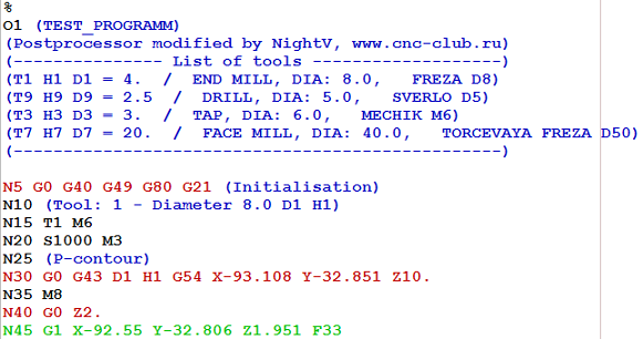

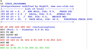

посидел я вечер над этим постом, внес некоторые изменения
  1. устранил баг с вращением шпинделя, М3 и М4 вставлялись наоборот.
  2. добавил в шапку список инструмента, который используется в программе. в списке есть даже ваши комментарии к инструменту, который вы писали в солиде. на всякий случай сделал что если комментарии вы написали мелким шрифтом то в шапку программы текст попадает ЗАГЛАВНЫМИ буквами, некоторые станки ругаются на мелкий шрифт, а у меня нет уверенности что данный пост будут применять только для Mach3
  3. СОЖ теперь включается прямо над заготовкой, о не вместе со шпинделем в машинном нуле по Z
  4. при старте программы, едем к заготовке (до Плоскости безопасности, которое указывается в солиде) одновременно всеми осями, а не сначала XY а потом Z
  5. компенсация длинны инструмента применяется во время движения оси Z к заготовке на ходу
  6. ну и по мелочи...
есть огромное желание убрать нумерацию строк
теперь шапка выглядит так
667777.png (5698 просмотров) <a class='original' href='./download/file.php?id=36750&mode=view' target=_blank>Загрузить оригинал (60.79 КБ)</a>
потестируюте
