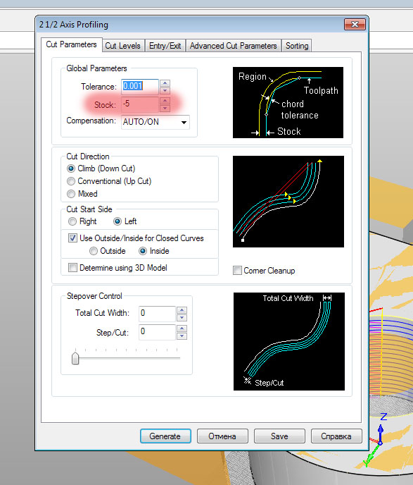

Есть задача сделать несколько посадочных отверстий под подшипники, думаю делать таким образом, расточить с запасом 2-3 десятки, а потом отдельной программой растачивать, постепенно корректируя диаметр инструмента. Интересует получится ли вообще такой фокус?

Так примерно и делаю ;)

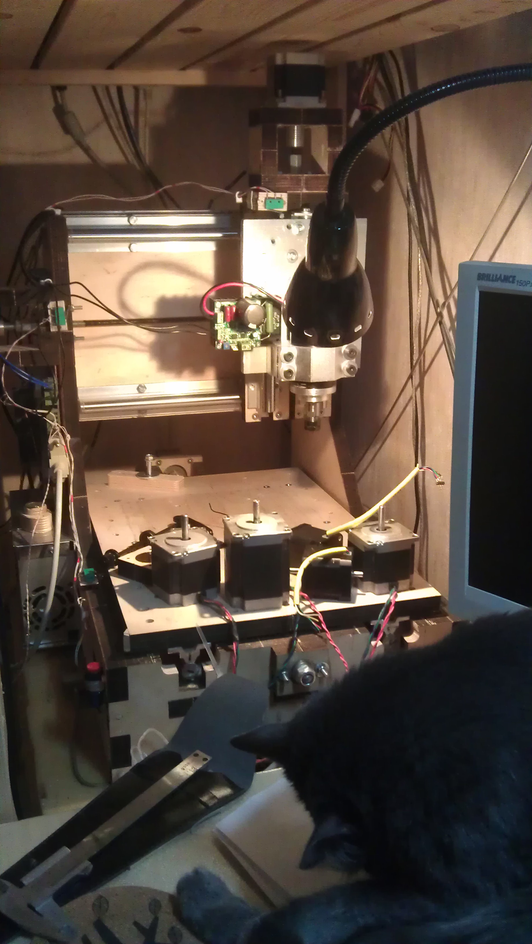

станок у меня фанерный, а подшипник надо посадить.
Сообщения: 34042
Re: Расточка отверстия с помощью коррекции диаметра инструме
тогда и расточная головка не поможет :)

Выкладываю фото станка, раз просят.
IMAG0417.jpg (4730 просмотров) <a class='original' href='./download/file.php?id=36665&sid=4b1e23ef84403440dbe2dbba8988cb8a&mode=view' target=_blank>Загрузить оригинал (728.48 КБ)</a>
Сообщения: 34042
На таком расточной будет тяжко работать ;) Остается ловить размер при фрезеровании.

Ну так я сразу сказал что фрезернуть хочу отверстие посадочное.
Сообщения: 9583
aftaev писал(а):На таком расточной будет тяжко работать
Это мягко сказано! На ём расточной головкой вообще не стоит работать.

Да нормальный станок.правильный. базы соблюдены...рельсы..моторы не с принтера. Только шпильки, судя по фото, подкачали. Вполне потянет работы не только на дереве , но и на люминеях с латунями. подачи и съем поменьше и все получится.
наблюдал кучу " железных" станков...там про сопромат "мастера" и не слышали...зато из шелезяки))))

На самом деле думал может кто то конкретно подскажет как это сделать в VisualMill. Ну коли нет то рассказываю: если просто попытаться включить компенсацию инструмента то почему то при фрезеровке внутренней поверхности компенсация не включатся. А вот при обработке внешнего контура все пучком. Тогда мы просто грубо и цинично обманываем программу, и обработка внутренней поверхности как бы выворачивается на изнанку. (см картинку)
