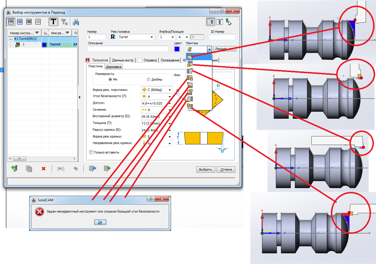

123.png (13297 просмотров) <a class='original' href='./download/file.php?id=36003&mode=view' target=_blank>Загрузить оригинал (95.65 КБ)</a>
Выбираю резец такой, дает создать операцию
222.png (13297 просмотров) <a class='original' href='./download/file.php?id=36004&mode=view' target=_blank>Загрузить оригинал (132.81 КБ)</a>
меняю на нужный мне резец
333.png (13297 просмотров) <a class='original' href='./download/file.php?id=36005&mode=view' target=_blank>Загрузить оригинал (128.28 КБ)</a>
И уже не дает создать операцию
444.png (13297 просмотров) <a class='original' href='./download/file.php?id=36006&mode=view' target=_blank>Загрузить оригинал (125.49 КБ)</a>

Резец не правильно задал, смотри на моем скрине, резец стоит справа и снизу
А у тебя сверху
У меня это работает, проверял на симуляции, все нормально

На 3й картинке выбран снизу какой резец у меня и выдает ошибку.

Покажи резец , там где вопрос на моем скрине
