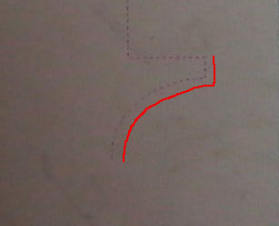

Боотур писал(а):Что я делаю не так?
Попробуйте оставить только этот вектор (обвел около него красным). То есть только правую режущую часть фрезы.

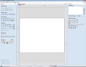

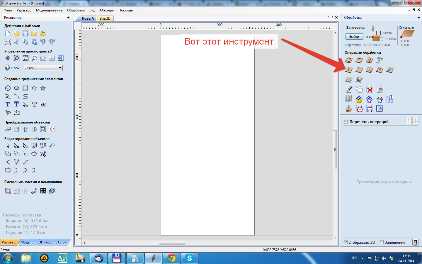

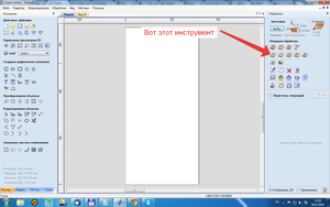

Уважаемые, может ли программа гравировать по средней линии как в Арткаме? Что то не нашел, надеюсь что имеет такую стратегию обработки.
sertix
Сообщения: 627
Репутация: 138
Re: Vectric VCarve
Сообщение sertix »
Конечно может

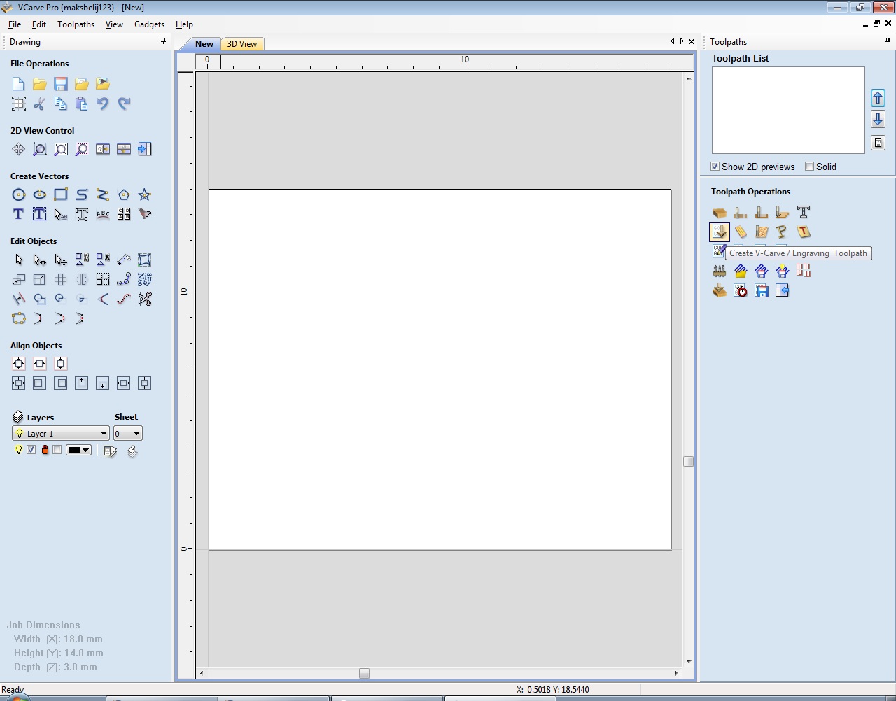

megagad
Сообщения: 3208
Репутация: 712
Re: Vectric VCarve
Сообщение megagad »

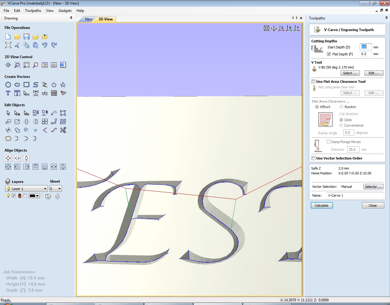

Боотур писал(а):У меня VCarve Pro 6
Есть, просто наведите на кнопку - напишет.
Вот эта кнопка:
vcarve.jpg (2757 просмотров) <a class='original' href='./download/file.php?id=36031&mode=view' target=_blank>Загрузить оригинал (156.26 КБ)</a>
Боотур
Сообщения: 325
Зарегистрирован: 30 авг 2013, 03:20
Репутация: 9
Откуда: Республика Саха Якутия Мегино-Кангаласский улус
Re: Vectric VCarve
Сообщение Боотур »
Аа, извините за тупость))
Ну этим я пробовал, использовал только V гравер, результатом не доволен, не меняет высоту в зависимости от ширины узоров.
megagad
Сообщения: 3208
Репутация: 712
Re: Vectric VCarve
Сообщение megagad »
Боотур писал(а):Ну этим я пробовал, использовал только V гравер, результатом не доволен, не меняет высоту в зависимости от ширины узоров.
Может проблема в малой выставленной высоте??? У меня всё меняет:
vcarve2.jpg (2749 просмотров) <a class='original' href='./download/file.php?id=36033&mode=view' target=_blank>Загрузить оригинал (226.79 КБ)</a>
Проверяйте что и как у вас выставлено.

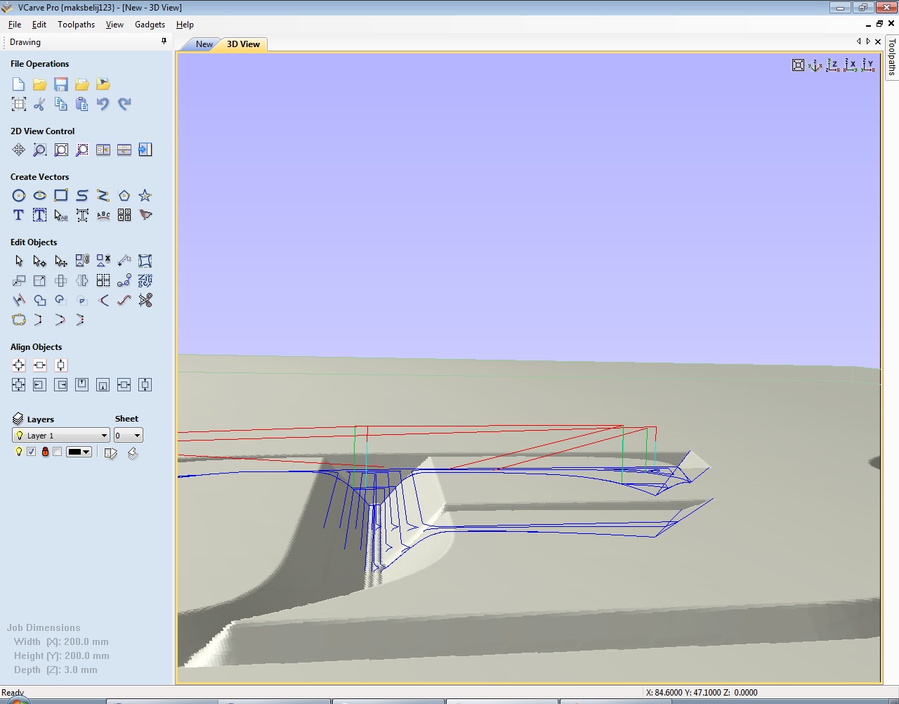

Настроить инструмент нужно в базе, глубину реза за проход сделай максимальной по размеру фрезы и будет тебе счастье

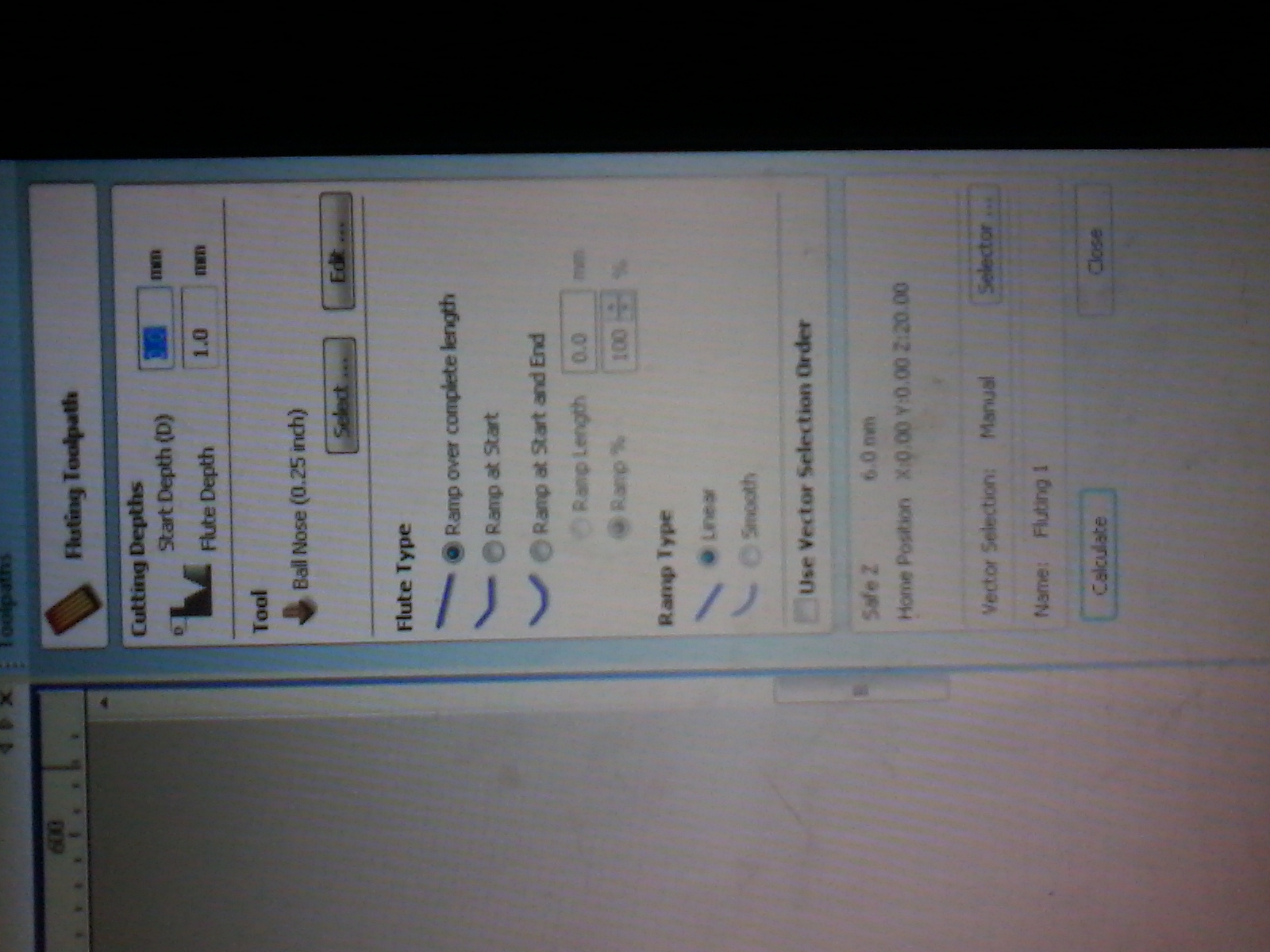

megagad
Сообщения: 3208
Репутация: 712
Re: Vectric VCarve
Сообщение megagad »
sertix писал(а):глубину реза за проход сделай максимальной по размеру фрезы и будет тебе счастье
Не обязательно - ВКарве при меньшей глубине делает канавку в несколько проходов(если глубина больше разового прохода фрезы):
vcarve3.jpg (2744 просмотра) <a class='original' href='./download/file.php?id=36038&mode=view' target=_blank>Загрузить оригинал (186.29 КБ)</a>
Как можете видеть - глубина разового реза в три раза меньше нужной - программа делает три слоя и режет. Ниже не пошло по причине ограничения максимальной глубины.

Хорошо, попробую менять глубину реза за проход.
Боотур
Сообщения: 325
Репутация: 9
Re: Vectric VCarve
Сообщение Боотур »
Все получилось! За советы - спс!

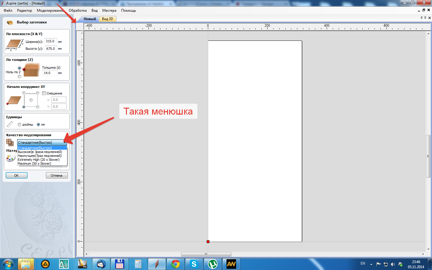

Тогда ещё один наводящий вопрос - как вы можете давать советы, не имея у себя программы, по которой спрашивают совет, и к тому-же пытаясь давать советы по совершенно ДРУГОЙ программе??
Говоря проще - ваш "финт ушами" с шифтом в викарве НЕ РАБОТАЕТ(если чесно - так и не понял, что за менюшка должна появится при сочетании клавиш шифт+кантрл+N) ;) Равно как и прошлый совет(вкарве отлично отрабатывает гравировку при ЛЮБОЙ глубине единичного шага). Хотя - в чём-то тот совет был полезным - точно не буду ставить аспайр - если он не умеет нормально работать с граверами смысл его ставить?
А для 3Д есть много других программ ;)
sertix
Сообщения: 627
Репутация: 138
Re: Vectric VCarve
Сообщение sertix »
Совет давал по памяти, программы от одного производителя и во многом схожи. По поводу "финта ушами", параллельно отвечал на другом форуме http://cnc.userforum.ru/viewtopic.php?i ... 14#p120965 как оказалось позже одному и тому же человеку и в попыхах запостил сюда ответ такой же. А менюшка такая в VCarve не существует
2014-11-05 23-46-59 Скриншот экрана.png (2696 просмотров) <a class='original' href='./download/file.php?id=36112&mode=view' target=_blank>Загрузить оригинал (171.93 КБ)</a>
megagad писал(а):аспайр не умеет нормально работать с граверами
А это про что?
