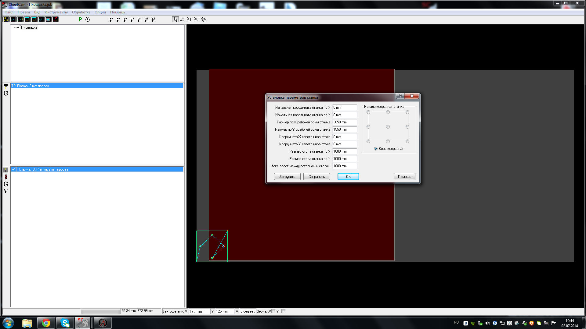

Делаю чертеж в AutoCad, в SheetCam 6.2.0 задаю все параметры (постпроцессор Mach2 plasma no Z), загружаю G-код в Mach3. Запускаю цикл. На экране все происходит отлично, все по размерам, а сам станок вырезает заготовку в миниатюре. Т.е., к примеру, размер заготовки 250*250мм, а вырезает крооошечную, раз в 20 точно меньше. Так происходит только с G-кодами из SheetCam. Если делаю в ArtCam, такого не происходит. После такого G-кода Mach продолжает работать в таком странном режиме до перезапуска, уже не смотря на то, откуда G-код. Даже с клавиатуры такое же странное управление. Коэффициенты в настройках движков все правильные. Что происходит с Mach не могу понять. Померил во сколько врет расстояние - 25 раз. Т.е. задаешь по оси 1000мм - сдвигается на 40мм. Перезапускаешь Mach - все нормально. C ArtCam не могу работать на плазме. У кого нибудь было такое? SheetCam пробовал разные версии.

G20/G21?

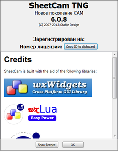

Andy, здесь что в Шиткаме стоит?
123.png (11333 просмотра) <a class='original' href='./download/file.php?id=30331&mode=view' target=_blank>Загрузить оригинал (49.08 КБ)</a>
Andy
Сообщения: 49
Зарегистрирован: 16 июн 2014, 23:29
Re: Проблема с масштабом SheetCam и Mach3
Сообщение Andy »
aftaev писал(а):Andy, здесь что в Шиткаме стоит?
Вложение 123.png больше недоступно
У меня нет таких настроек вообще.
Вот скрин:
скрин.png (11319 просмотров) <a class='original' href='./download/file.php?id=30334&mode=view' target=_blank>Загрузить оригинал (184.34 КБ)</a>

Сообщение Andy »
А что за версия SheetCam?
Сообщения: 34042
Andy писал(а):А что за версия SheetCam?
это у тебя что за версия такая хитрая?

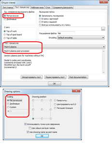

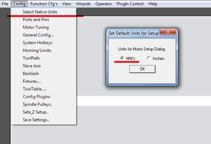

Сообщения: 9116
Andy писал(а):С кодом все в порядке? Может у меня Мач тупит
В коде размеры нормальные. Скорее всего, Мач настроен по умолчанию на дюймы. А когда приходит команда G21, он всё уменьшает в 25,4 раза.
Andy
Сообщения: 49
Сообщение Andy »
Так такое бывает только когда код из Шиткама. Из арткама все в порядке. А где в Маче меняются эти настойки?
Сообщения: 9116
Andy писал(а):Так такое бывает только когда код из Шиткама. Из арткама все в порядке. А где в Маче меняются эти настойки?
Покажи пример кода из Арткама.
Где в Маче меняются единицы по умолчанию - пусть "мачисты" подскажут. Кроме того, наверно, придется изменить масштабы по всем осям.
Похоже, ты его настраивал применительно к миллиметрам, а Мач "думал", что это дюймы :)

Сообщения: 9116
Так и есть. В Арткамовской программе нет команд G20 или G21. Поэтому станок использует единицы по умолчанию. А в шиткамовской G21 есть, поэтому Мач переключается на миллиметры. Только они у него настроены неправильно.
Сообщения: 11731
2014-07-02 14-28-57 Скриншот экрана.png (11293 просмотра) <a class='original' href='./download/file.php?id=30340&mode=view' target=_blank>Загрузить оригинал (42.15 КБ)</a>
Andy
Сообщения: 49
Сообщение Andy »
michael-yurov писал(а):
Огромное спасибо. Все заработало.

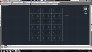

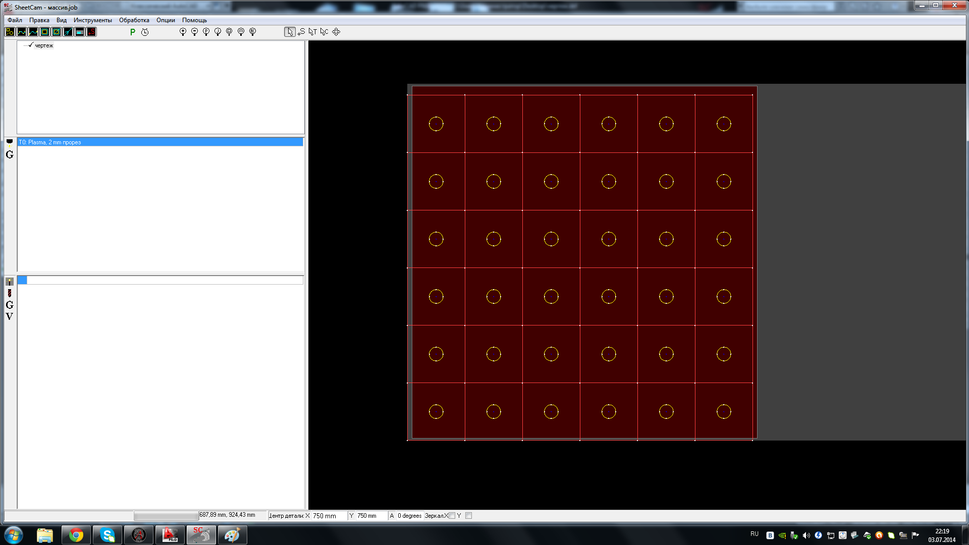

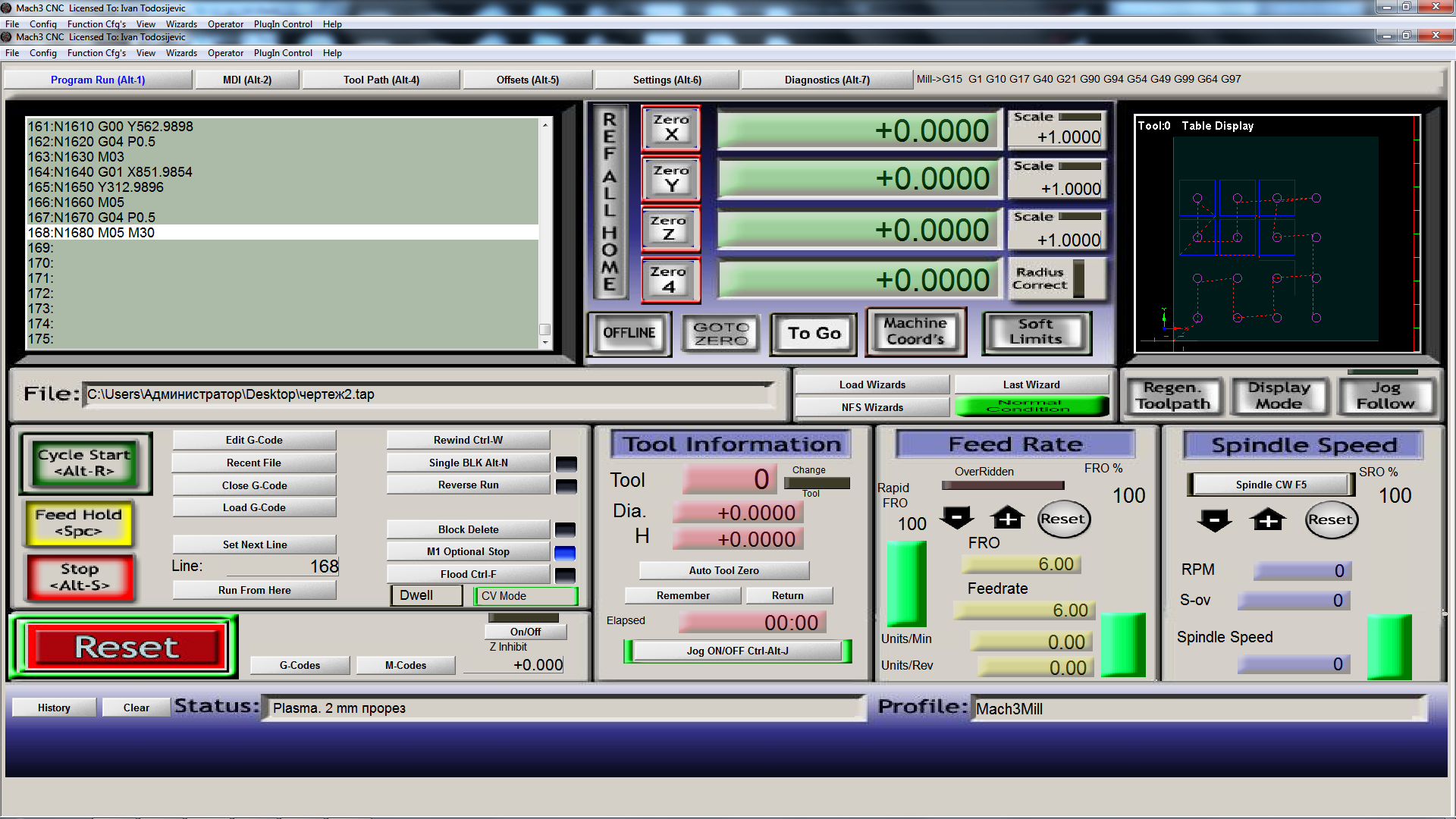

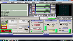

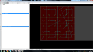

Теперь появилась новая проблема.
Поэтапно:
Рисую чертеж детали в Autocad. сразу все расставляю. Сохраняю в .dxf.
В SheetCam открываю файл. Все настраиваю.
Загружаю в Mach3, а там отображается все вообще не пойми как. И так каждый раз. И каждый раз по-новому. А иногда вообще не отображается.
5 файл- другой чертеж. Просто попробовал расставить делали друг от друга. Результат тот же.
Внизу скрины.
1.png (11259 просмотров) <a class='original' href='./download/file.php?id=30398&mode=view' target=_blank>Загрузить оригинал (224.54 КБ)</a>
2.png (11259 просмотров) <a class='original' href='./download/file.php?id=30399&mode=view' target=_blank>Загрузить оригинал (132.04 КБ)</a>
3.png (11259 просмотров) <a class='original' href='./download/file.php?id=30400&mode=view' target=_blank>Загрузить оригинал (144.79 КБ)</a>
4.png (11259 просмотров) <a class='original' href='./download/file.php?id=30401&mode=view' target=_blank>Загрузить оригинал (596.1 КБ)</a>
5.png (11259 просмотров) <a class='original' href='./download/file.php?id=30402&mode=view' target=_blank>Загрузить оригинал (600.21 КБ)</a>
Сообщения: 11731
Так ты чего начертил то - детали (замкнутые контуры), или набор линий?
С какой стороны SheetCAM их вырезать будет?
Я вот, как человек, не могу понять, что это начерчено и как это вырезать.
А то что последовательность обработки такая странная - так это нормально - станок просто движется по кратчайшему пути к следующему элементу.
