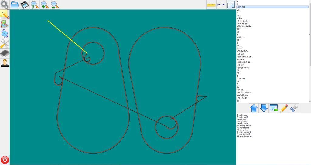

Нашел прогу MyCNC, она вполне приемлимо справляется с визуализацией .СNC кода.

Cпасибо за ссылку.Nick писал(а):Есть http://www.nc-corrector.inf.ua/
Загрузил .CNC файл для порезки метала плазмой в nc-corrector - код отображается, графических линий порезки не видно
PS. Чтобы не заниматься столь долгим процесом редактирования, может есть програма нестинга, альтернатива Pronest 8, которая сразу выдаст в каких местах поджигать плазму, где тушить и т.д.? Или же можно как-то отредактировать пост-процессор BurnyEssi? Тоесть научить пост-процессор правильно выдавать команды.
PS2. Любая информация по теме привествуются. Я с радостью приму любые методики и советы по преобразованию 3 D модели в готовый .CNC код для порезки метала плазмой.

Re: Посоветуйте графический визуализатор CNC backplotter (p
Скинь пример своего Gкода...
Посмотри прогу cncKad2006 8.5
Там много постпроцеесоров.Например изготовитель FLAME МОДЕЛЬ BURNY 2.5/3 ESSI
Постпроцессоры можно редактировать , есть нестинг.

CIMCO Edit тоже его не понял, совсем... даже подсветку не включил, только % и / подсветил синим... абра-кадабра какая-то.
и как станок определяет какой оси какие координаты? и как отличает где координаты, а где коды вкл-выкл? по +\- ?

5 - включение быстрого перемещения (макс. скорость); 6 - выкл. быстрое перемещение; 7 - поджиг плазмы; 8 - потушить плазму; 29 - компенсация пропила слева и т.д.
Все что с знаками "+-" - перемещение по координатам.

А это перемещение по каким осям? И зачем в конце +?Nick писал(а):-294+146-357-350+

По плоскости пола. Тоесть XY. На счет знаков не вникал, важно, чтобы 3d деталька правильно преобразовывалась. Уже процес идет скорее с визуализатором от MyCNC. Ковыряю cncKad 9,5.Nick писал(а):А это перемещение по каким осям? И зачем в конце +?Nick писал(а):-294+146-357-350+

"-44+25" - это похоже на относительное перемещение по XY.
"-83+" - и это похоже на относительное перемещение, где ноль просто опускается. Как и здесь - "++200"
А вот эта конструкция так и остается непонятной - "-294+146-357-350+". Если предположить, что это два перемещения по XY, то зачем в конце ставится плюс или минус? Если по предыдущей логике он означает опущенный ноль, то ничего непонятно
Плазморез умеет 3D?NBS 400 писал(а):важно, чтобы 3d деталька правильно преобразовывалась

Дуга наверно.AndyBig писал(а):А вот эта конструкция так и остается непонятной - "-294+146-357-350+". Если предположить, что это два перемещения по XY, то зачем в конце ставится плюс или минус? Если по предыдущей логике он означает опущенный ноль, то ничего непонятно

Точно, может быть дуга...

Формат такой же как и у ИНТЕРТЕХ (Одесса).NBS 400 писал(а): %
5
+672+50
6
29
7
8
Вы используете постпроцессор не совсем совместимый с вашим оборудованием. Можете и сами подправить блокнотиком.
У меня на Интертехе используются только 5, 6, 7, 8 и 63 в конце.
Компенсацию на ширину реза можно выставлять в интерфейсе самой стойки, а можно и в Пронесте, поищи в настройках пункт "добавлять компенсацию в код" или чуть по другому, не помню, в разделе выдачи УП. Завтра буду на работе сделаю скрины, и дам свой постпроцессор, должно подойти.
Она самаяAndyBig писал(а):Точно, может быть дуга...

Щас использую программу Sapsprow в демо режиме. Она выдает команды как положено и Бэкплоттер у нее есть, но пока можно 5 деталек делать. Прогресс пошел.
AlleXHOM, спасибо за рекомендации, буду рад помощи. Интересно еще пневмодриль растормозить. Походу пневмодриль используется для разметки деталей, так как сверла шли в комплекте диаметром по 5 мм.
