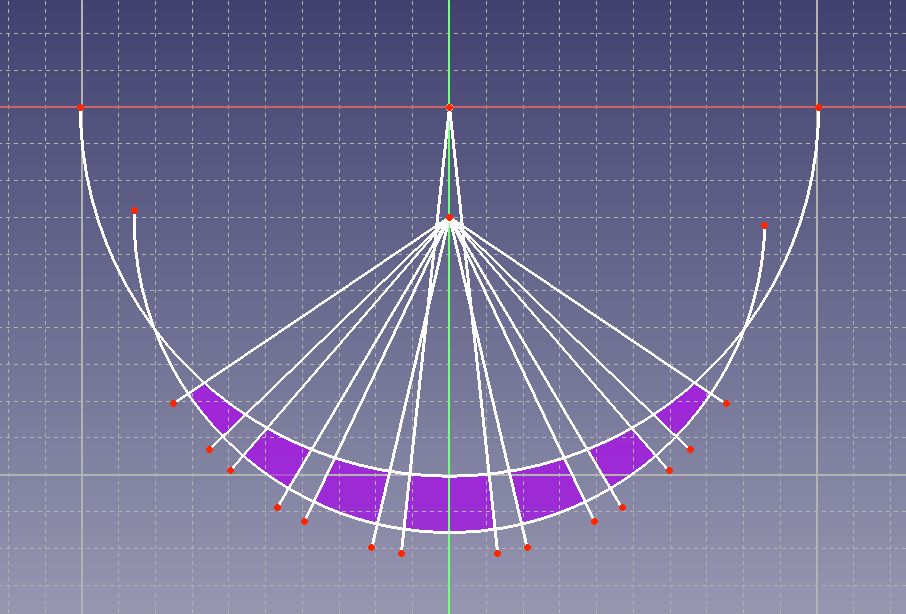

Вот, нарисовал я кучу линий. Теперь нужно сделать отверстия в виде бирюзовых плоскостей. Наверное, нужно объединить эти линии и отрезать лишнее. Но подходящих видео/описаний не нашлось
12345.jpg (10186 просмотров) <a class='original' href='./download/file.php?id=209010&mode=view' target=_blank>Загрузить оригинал (103.24 КБ)</a>
Можете помочь?
Спасибо!

Там в sketcher есть обрезка линий и кривых. Нажми G-T или ищи значок

Нарезать получилось, мог бы и сам догадаться, а при выдавливании такая ботва:
Снимок экрана в 2023-09-05 13-33-31.png (10164 просмотра) <a class='original' href='./download/file.php?id=209020&mode=view' target=_blank>Загрузить оригинал (19.49 КБ)</a>
Если я просто какие-то странные фигуры выдавливаю, то нормально получается, с правильными отверстиями.
Наверное, линии разорваны? Ограничения есть.
Спасибо! Александр

Ну, да, нашел... но сколько пришлось удалять всего, пока понял, где разрыв... или пересечение?..
А есть способ быстрее найти?

ajkpro писал(а): А есть способ быстрее найти?
Есть конечно. В Part Design в верхнем меню -> Sketch -> Проверить эскиз -> найти -> исправить. Рекомендую на ютубе канал Ржавый чайник по фрикаду. Быстро и просто.
