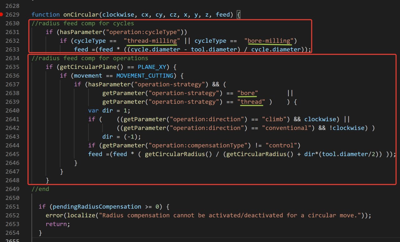

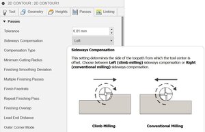

Как поменять направление фрезования в стратегиях карман и контур? Явно можно сделать только в стратегии Face.
Проблема - "уплывает размер", предпологаю что отгибает фрезу, поэтому хочу поменять направление фрезерования: "пиптик" - переходник с вала 8мм на посадку 12мм со шлицом, длина 9мм. Внутренне отверстие сужает с 8мм до 7.3мм.. Наружний контур расширяется - с 12мм до 12.5мм. Фреза 4х пёрая, Р6М5. Оставлял припуск, делал чистовую уже с шагом 0.05 на сторону и 0.05 на глубину. Материал - какой-то кусок алюминия. Вылет фрезы "вритык" (43мм фреза, 11мм режущая часть, зажато в 2х мм от кромок). Искажение геометрии в виде овалов, разной толщины стенки с одной стороны, полосы/волны на поверхности отсутствуют. Вибрации на слух нет.
В теории - можно облечить ситуацию предварительно высверлив 7мм, и уже это отверстие довести до 7,95.

iMaks-RS писал(а): Как поменять направление фрезования в стратегиях карман и контур? Явно можно сделать только в стратегии Face.
2022-04-24 18-16-27.jpg (2611 просмотров) <a class='original' href='./download/file.php?id=203064&mode=view' target=_blank>Загрузить оригинал (130.27 КБ)</a>
iMaks-RS писал(а): Оставлял припуск, делал чистовую уже с шагом 0.05 на сторону и 0.05 на глубину. Материал - какой-то кусок алюминия. Вылет фрезы "вритык" (43мм фреза, 11мм режущая часть, зажато в 2х мм от кромок). Искажение геометрии в виде овалов, разной толщины стенки с одной стороны
если после пары проходов такой чистовой нет изменений, то это уже скорее дело в люфтах(очевидный диагональный овал), а не в режимах. с острой фрезой обычно этого достаточно вполне.
но вы ещё, на всякий случай, не забывайте для мелких отверстий подачу уменьшать, если постпроцессор не модифицировали чтобы он сам поправку делал, и чпу этого не умеет автоматически делать - иначе, если разница в диаметре фрезы и отверстии не большая - реальная подача будет выше чем вы предполагаете. То же самое относится к резьбофрезерованию
Код для модификации ПП под спойлером
photo_2021-11-21_18-00-45.jpg (2611 просмотров) <a class='original' href='./download/file.php?id=203071&mode=view' target=_blank>Загрузить оригинал (127.26 КБ)</a>
там два блока - один включает и пересчитывает для циклов - drill, второй для операций tread и bore - он так-же компенсирует подачу при наружнем нарезании( в этом случае наоборот увеличивает её пропорционально)
На скриншоте видно в кукую функцию его надо вставить.

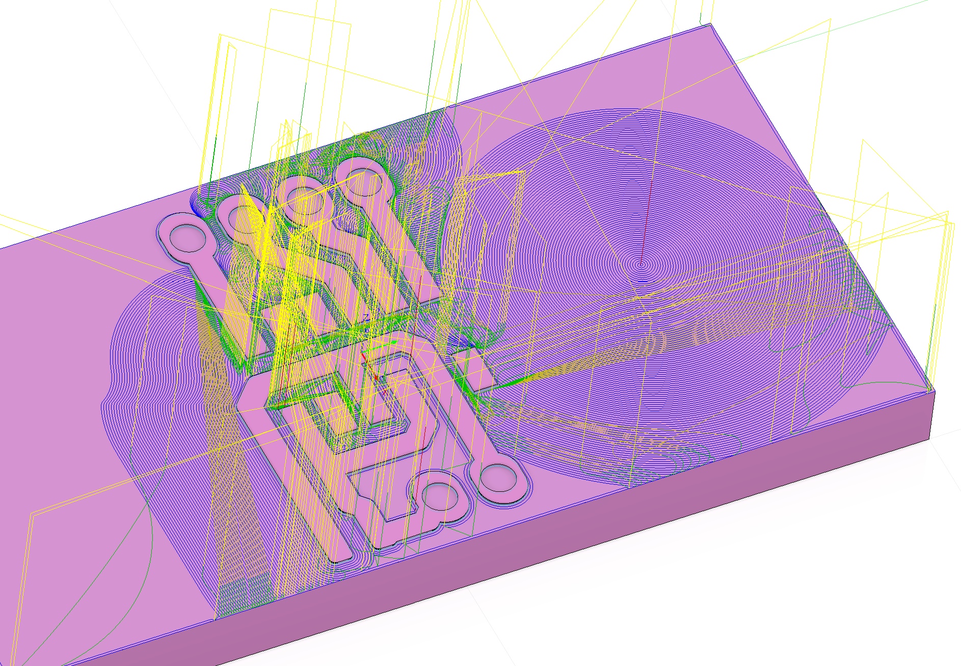

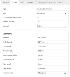

У кого-нибудь получалось выбрать медь на плате коническим гравером в стратегиях 2D Adaptive Clearing \ (3D) Adaptive Clearing?
Всё время получаю ошибку:
Error: (minimumCuttingRadius >= 0) and (minimumCuttingRadius < cutterRadius)
П.С.: плату состряпал из контуров DXF, экспортированных из Diptrace.
v-bit.png (2317 просмотров) <a class='original' href='./download/file.php?id=203370&mode=view' target=_blank>Загрузить оригинал (27.64 КБ)</a>

Очевидно, надо minimum cutting radius поставить сообразно размеру гравера. Только вот зачем это надо, для плат есть вполне адекватная программа GGEasy, попробуйте лучше ее.

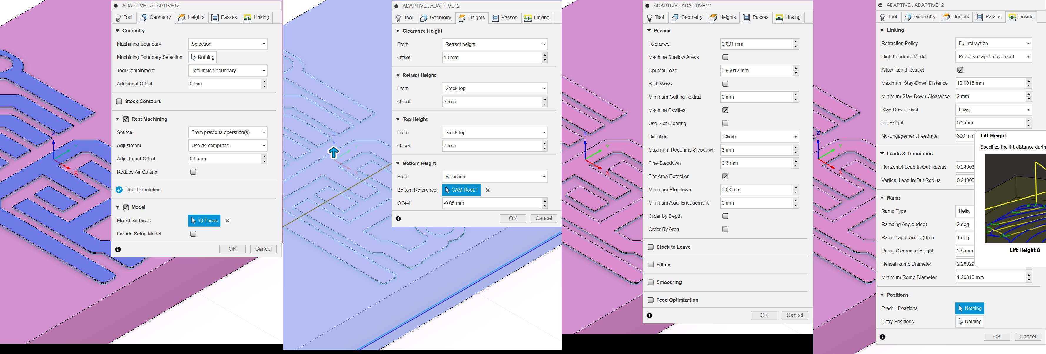

segarsio писал(а): Прилагаю файлы с платкой и базой инструмента. Может у кого-то получится.
С ума сошли, платы АДАПТИВОМ :hehehe:
Но если уж оооочень хочется (хотя для этого в сто раз лучше подойдет обычный 2д покет), то вам бы сначала разобраться что делает каждая настройка в операции, ибо вы понатыкали абсолютную кашу не понимая что есть что... честно, в этот раз даже лень всё обьяснять, тк там практически всё не правильно выбрано, и рассказать придется целиком...
2022-05-18 14-04-511111.jpg (2206 просмотров) <a class='original' href='./download/file.php?id=203387&mode=view' target=_blank>Загрузить оригинал (389.1 КБ)</a>
-инструмент конус с пяткой 6 микрон, но оптимал лоад у вас 0.96 ??? да и там же ширина дорожек меньше чем вы просите его делать проходы.
-зачем выделили плоскости в модели? вообще понимаете что это за пункты, и что будет если выделить отдельные плоскости, но не ставить галку "включить модель сетапа"? (наводящий вопрос, чтобы почитали о всех пунктах model, и когда её вообще нужно включать)
- рест машининг зачем?
- в высотах низом выбрано ТЕЛО целиком, а не плоскость нужная
- минимальный шаг по высоте 0.3, хотя высота геометри 0.05.
- подвод по спирали диаметром >2mm... она разве там поместится где-то?
- лифт хайт, подводы больше чем сама геометрия... тоже самое...
Естественно он не сгенерирует никакой путь из таких условий, где каждый пункт исключает возможность построения... ошибка empty tool path и говорит об этом - нет возможности вклинить куда-то инструмент.
Исправил всё, и стало считаться, но естественно, невероятно долго и ждать конца не стал, тк это бред, не подходящая для этого операция, микронной трахоидой ковырять плату смысла нет никакого. Используйте обычный ПОКЕТ. и посчитает в десятки раз быстрее, и операция оптимальная будет с минимум переходов, тк предназначена для обработки плоскостей с уступами, чем и является ваша плата
