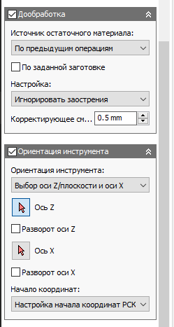

Пришлось перейти на инвертор кам
В принципе почти все понятно и даже есть возможность перетянуть шаблоны из фью
Такой вопрос, при установке второй или третьей стороны, как указать что работа будет из той же заготовки,?
Как во фьюжене from preceding setap
Что то не находится такая установка

Вторая или иная сторона, которая идет после первой установки
Ну вот перевернул ты деталь , хочешь доделать обратную сторону
Как указать проге , что это таже заготовка, вернее что от нее осталось
Во фьюжене это называется from preceding setap
в инвертере этого нет, ну или где то оно включается

По-моему, в пункте Rest Machining что такое в списке есть
18-50-48_29.03.2022.png (1978 просмотров) <a class='original' href='./download/file.php?id=202486&mode=view' target=_blank>Загрузить оригинал (15.18 КБ)</a>

Сообщения: 7490
Re: Fusion 360
Мобыть, новую систему координат указать в Tool Orientation. И потом юзать Rest Machining. Кстати, хочу остальным напомнить, в инвентор каме есть русский язык.

nik1 писал(а): Почитали как это делается, делается через огромную Ж как по мне, печааька
либо ты используешь тело как заготовку, и там она однозначно определяется. либо, если например fixed/relative box - то я обычно копирую сетап(чтобы не перенастраивать всё), меняю направление Z щелчком по синей стрелке Z, и далее высоту заготовки подогнать правильно(офсеты сверху/снизу) Можно в первом сетапе сохранить сток в файл(в stl сохраняет), и его выбрать как заготовку во втором - положение её сохраняется.
А, ну ещё если фиксед сайз бокс изначально задать с галкой модел ориджин, то при копировании сетапа, и изменении направления Z , положение заготовки сохранится тоже.
MX_Master писал(а): Мобыть, новую систему координат указать в Tool Orientation. И потом юзать Rest Machining.
ты это про саму операцию говоришь. ему же ещё до операций в сетапе надо определить заготовку, в этом вопрос. во фьюжине есть функция использования заготовки из предыдущего сетапа.
