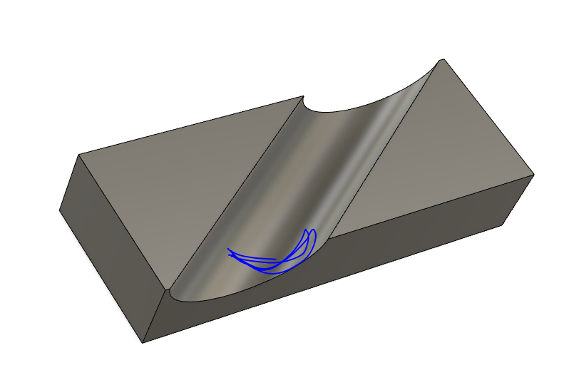

начал знакомиться с 3д и чето залип :)
какая стратегия хорошо пойдет для такой канавки?
Сообщения: 8408
Re: Fusion 360
Снимок.PNG (1260 просмотров) <a class='original' href='./download/file.php?id=193120&sid=d0c2ae7a6a95e7028bc0dbe855a4f351&mode=view' target=_blank>Загрузить оригинал (93.9 КБ)</a>
Сообщения: 4509
Re: Fusion 360
Parallel

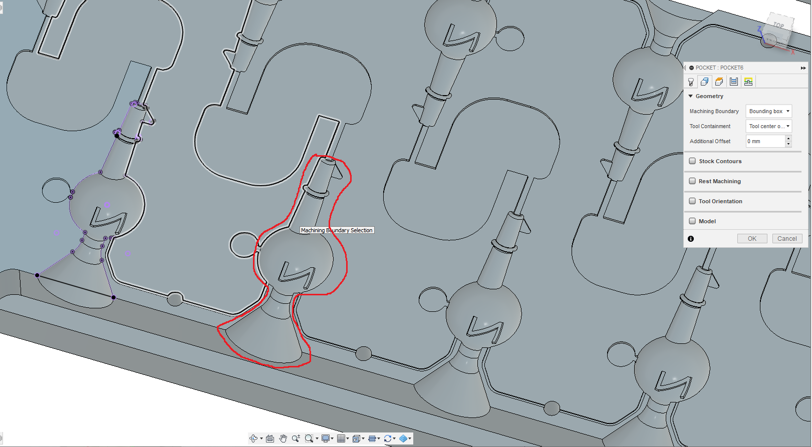

Друзья, уже терпение на исходе :cry:
Как выбрать именно то что выделено красным?
неужто доп геометрию рисовать - это просто адова куча лишнего времени
фьюжен.png (1119 просмотров) <a class='original' href='./download/file.php?id=193474&sid=d0c2ae7a6a95e7028bc0dbe855a4f351&mode=view' target=_blank>Загрузить оригинал (258.54 КБ)</a>
