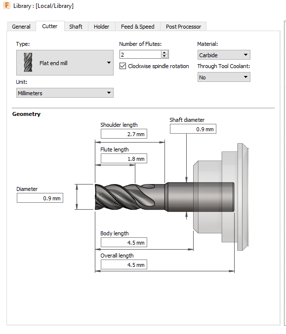

Ну хорошо. Вот тест - простенькая деталька размер 200х200мм
открытие - 2 минуты 11 секунд
кам по факту 4 минуты 3 секунды
кам - простой рамп параметры фрезы на скрине параметры обработки тоже, заготовка без припусков, хотя это не особо важно, остальные параметры рампа стандартные - шаг 0.2мм вниз
условия теста - открываем деталь - загружаем, выставляем параметры для кам, закрываем, также закрываем все фоновые программы
берем секундомер - открываем деталь - смотрим время открытия, дальше кам - запускаем генерацию с секундомером и таск менеджером фьюжена, смотрим время по фаткту (серундомеру) и в менеджере, результат пишем. ОСТОРОЖНО - на слабых компах может занять неприлично большое время.

У меня открытие: 3 мин 45с,
CAM от подтверждения пересчета траектории до конца: 6:40
В таск менеджере начался отсчет спустя 2мин 40сек. Т.е. в нем была цифра в районе 240 сек, но после завершения она сама по себе пропала, скрин снять не успел.
Конфиг: E5-2670 с гипертрейдингом, 3.0ГГц,
32Гб ОЗУ,
видео: 1660 Super, 6Гб
мат.плата - Huanan x79 v2.47
Наличие параллельно работающего браузера не повлияло на результат, 2 раза запускал тест.

Ну єто очень хороший результат. Чтоб такс менеджер не сбрасывал - правой кнопкой на нем и убрать галку с сообветствующего пункта. Первоначальный комп открывал около 40 минут, считал вообще бесконечно долго
