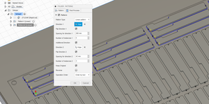

А неужели F360 при размножении CAM операции не дает возможности выборочно отключить некоторые из размножаемых копий? Удивлен, однако!

Вроде даёт. Смотря как размножать. Я обычно множу компонент, потом в каме паттерн по компоненту, и там можно выбрать...
В квад паттерне тоже есть галки для отключения копий...

И правда, если Pattern Type = Component pattern, то можно вручную протыкать нужные компоненты!
Я всегда через Linear Pattern размножал, там нет такой возможности.
